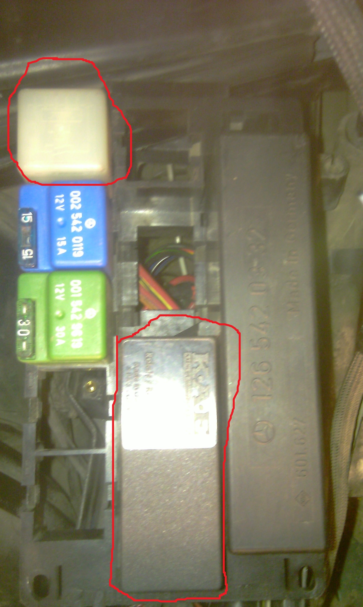

Всем привет, скоро лето пора будет выгонять, а я не могу решить вопрос по электрике. Синдромы следующие:
1. Дворник лобового стекла-не работает когда нажимаешь омыватель, приходиться вручную включать, все положение 1, 2 и 3 работают как положено;
2. Плафон освещения салона передний- не работает при принудительном и в положении открывания дверей, хотя подсветка для чтения работает.
3. Магнитофон (родной Бейкер)-не работает, антенна не поднимается, только горит подсветка при включении габаритов или света.
Грешил на реле, удачно поменял на новые (обвел на рисунке), при открывании дверей происходят щелчки в белом реле. Предохранители и лампочки все целые.
Подскажите пожал уста в чем может быть проблема.
1. а насос жужжит?
2. сними, проверь массу для начала дальше видно будет.
3. Будем надеяться что нет питания ACC, снимай сотри чтобы на разъем приходило 2 плюса, один постоянный один при повороте ключа зажигания в положение 1 (acc)

Насос омывателя работает и вода льется, в прочем и как все остальные системы автомобиля кроме вышеперечисленных. Была проблема утечки элект. (акм. за 2 недели разредился) думал что-то из этого потребляет, причина была в окислении концевика или выключателя подсветки багажника, освещение работало постоянно.
Что такое АСС?

А где тут связь между питанием АСС и подсветкой салона :confused: , это одно, другое как я понял все выше перечисленные неисправности появилсь одновременно и мне кажется причину нужно тут искать. Пока мыслей никаких :roll:
Булат привет, все появилось одновременно. Больше реле что на фото имеет отношение к вышеперечисленным узлам? А то оно уж больно дорогое покупать для пробы. Причем релюшки все вскрывал запаха нагара, окисления или сгоревших дорожек не обнаружил.
Это реле имеет отношение к прерывистому режиму. А что ты в релюшках надеялся увидеть?? Разруху :biggrin: :biggrin: И вааще я не Булат, скоро уж буду :beer:

Ну вот Виталя и остался ты со своей проблемой адын савсэм адын. :bangheat: Не системная у тебя неисправность видимо :wink: Снимай и разбирай плафон, потом ревизия блока предохранителей, ну а потом уже война план покажет :smoke:

Вчера решил вопрос с передним плафоном, проблема решена заменой выключателя.
Где ключи для снятия магнитофона взять или подскажите кто как снимал, хочу посмотреть не сгорел ли он, да поменять уже можно давно собирался.
Что с дворником делать не знаю, где еще копать. Возможен вариант, что включатель под рулевой колонке не работает?
