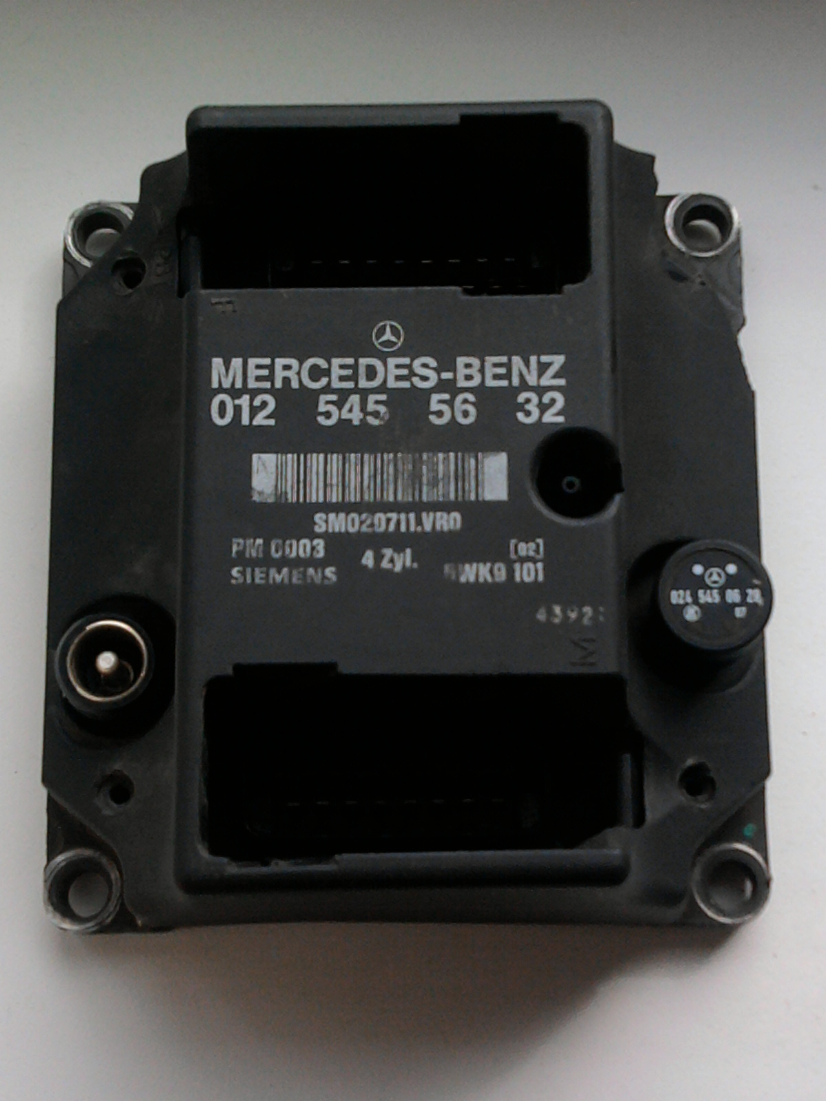

Купил б/у блок поставил на машину она не заводится, нету искры не на один цилиндр - вопрос как проверить идёт ли сигнал на катушки от эбу т.е какие контакты отвечают за выход сигнала - они там все по номерам и как их протестить тестером ?

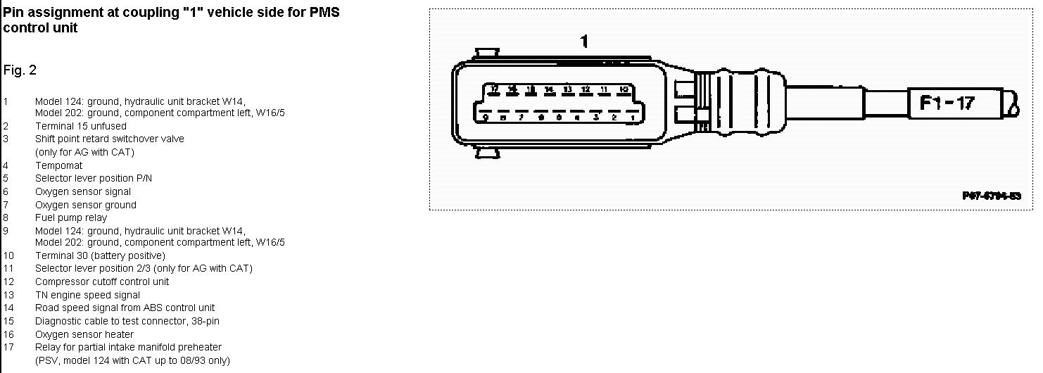

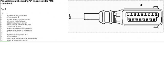

распиновка

Всем спасибо за советы и схему распиновки , машину завели - оказался датчик коленвала .
