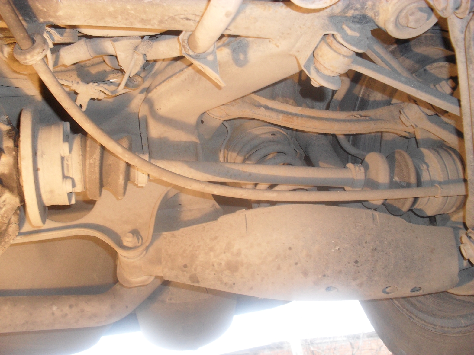

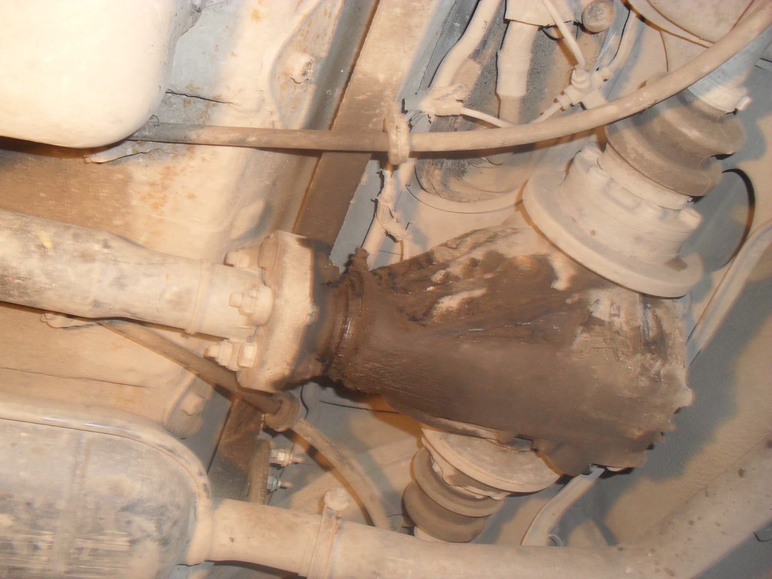

В основном, на прямых ровных участках. Но иногда чуть усиливается в поворотах. Вот, вчера целый день провел под машиной. Разобрал все задние тормозные механизмы. криминала никакого не нашел, все вроде в порядке. Тормозные цилиндрики все работают (шевеляться легко), потертостей метал-метал нигде не обнаружил. Есть небольшое "потение" редуктора ( на фото №1) - но уровень жижи - в норме. Редуктор послушал фонендоскопом - только шелест и шуршание слышно. Может ли собака зарыться внутри шрусов (фото №2), ну там, шарик, сепаратор??
На прямых участках - это на неровностях? типа плавная ямка? А есть ли проявление данного стука при езде назад? Как вариант - попробуй поменять шрусы местами. То есть шрусы будут крутиться в другую сторону. Назад ездим очень мало, износа почти нет. Соотвественно шары подшипника будут давить типа назад.

а четы кронштены не прикрутишь? с тормозами весьма рисково так. Может я чего не понял по фото- а редуктор на чем держится?

Уважаемый Gazzel, чет не вкурю твой вопрос? Что я должен прикрутить, какие кронштейны ?
Редуктор у меня не висит на одних ШРУСах, уверяю... На 1-м фото справа поперечная балочка с круглым отверстием, присмотрись...

хм, и педаль тормоза при этом не било? странно, ну да поздры! редктор да, обман зрения, нащет кронштеной- тройник тормозной висит воздухе, кронштен шланга из бензобака висит, первое что брасается в глаза, а уж на яме должно быть видно сразу
Нет не било педаль тормоза. Тройник действительно висит, видно его трогал зачем-то предыдущий хозяин. Но он не болтается, жестко висит на трубках. Боюсь его к кузову притянуть. чтоб трубки не сломались. А кронштейн бензопровода, конечно уже прикручен...
