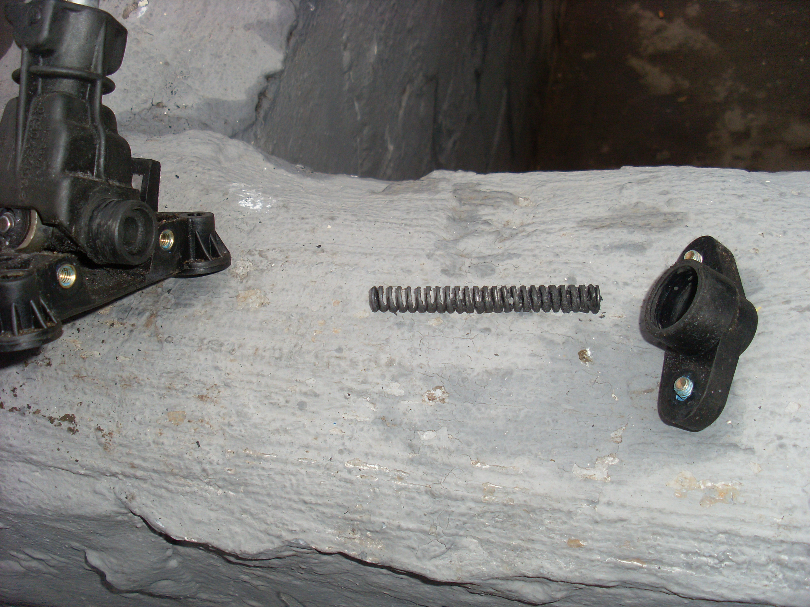

коробка 717.413.в мех-ме переключения на валу с пупырышками, который двигает тяги переключения, железка типа широкого хомута на 2 болтиках(вроде какой то упор), вопрос есть ли разница в том как она повернута и для чего этот упор вообще?

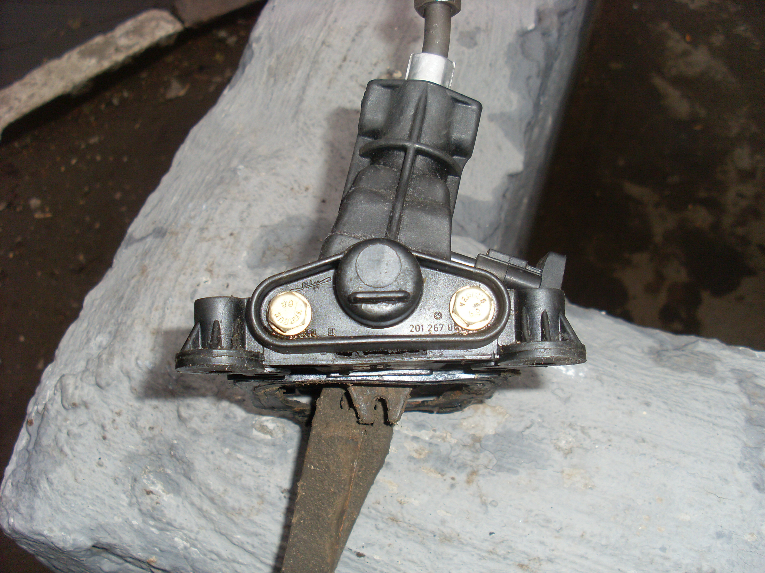

видимо речь об этом

если имеется в виду "широкий хомут с двумя болтиками" под звездочку Т25, то на нем вилка кулисы сидит на оси. ставить надо головками болтиков вперед по ходу движения, наоборот наверно и не получится.
ее и имел в виду, то есть она на положение штока влияет только?

да, выставить в прежнее положение
