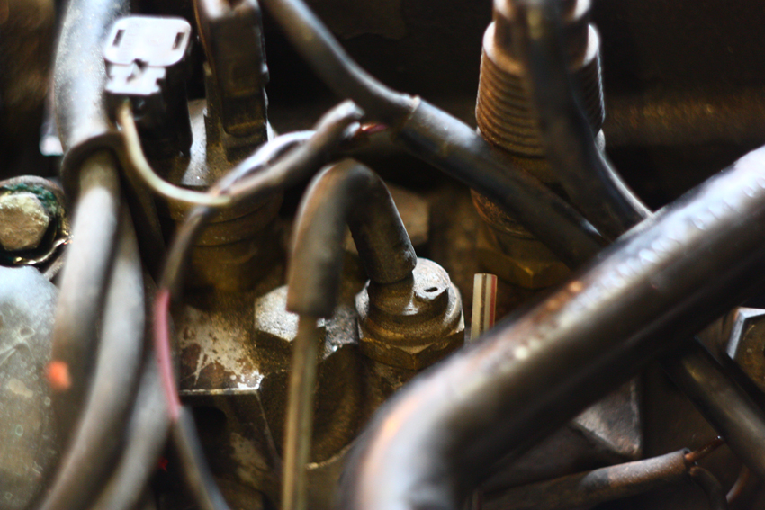

Ещё вот что обнаружил когда снял воздухан. Если можно код детальки дайте и на что в работе авто оно влияет?
это ваккум на зажигание, по сути до 90 градусов он помоему вообще не работает.а после корректируе зажигание.
0011406260 номер датчега. хотя лучше посмотреть на свой номер мало ли

девайс на фото у тебя разрешщает продувку адсорбера... можешь просто соединить 2 трубки вместе и все...
