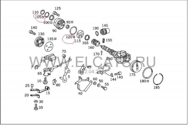

я заказывал и покупал в интернет-магазине EXIST.ru в москве этих магазинов полно. единственный минус одно колечко пришлось ждать почти две недели. зайди на сайт там указаны адреса всех магазинов, по электронному каталогу найжешь необходимую деталь.

Вот и мне везде под заказ а масло ручьем лило пришлось ремкомплект купить целиком.Сегодня сделали делов на час.

не подскажешь код или диаметр. нашёл ремкомплекты и сальние, но какие не могу сообразить или я не там ищу

Что я не догодался надо было сфоткать. тут на картинке отмечали правильно там два колечка есди есть время подождать то закажи цена им 200-300 за оба или рем комплект 3000 у меня просто времени ждать не было.
коды, если вдруг ещо кому-то понадобятся: 105 - А0169973148; 120 - А0169973248;

операция прошла успешно! снимал штопор и крышечку, старое уплотнительное кольцо удалить было очень трудно (заняло около часа), с помощью изогнутых иголок выкавыривал по несколько мм (разваливалось). если у кого такая же проблема ремонтируйте сами не стесняясь! всем спасибо!
