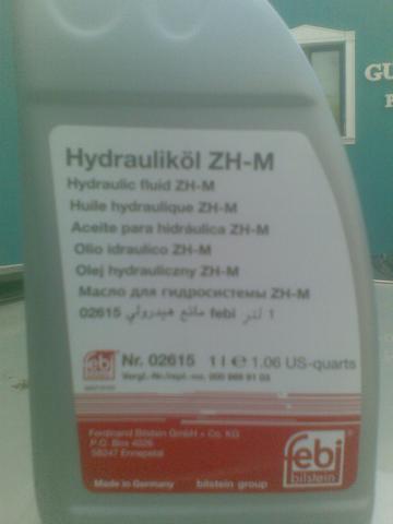

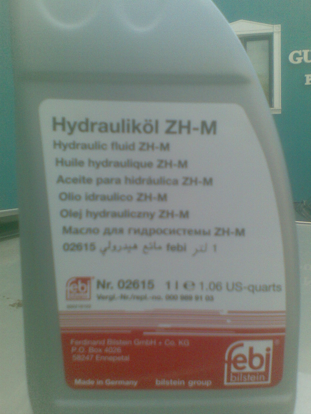

#20 ОФФЛАЙН   Mers-KZ
Mers-KZ
  • Cообщений: 12
  • Город:Казахстан
    W124,1990г.
Отправлено 10 August 2011 - 15:08
Салам! Заливать надо Febi, Hydraulikol ZH-M # 000 989 91 03. сперва надо промыт бочок от старого масло после чистим фильтр толко аккуратно чтобы не пробить ткань, залить новую. У меня ушло где то 1.8 литов.
