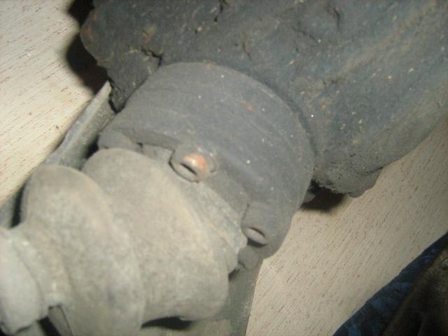

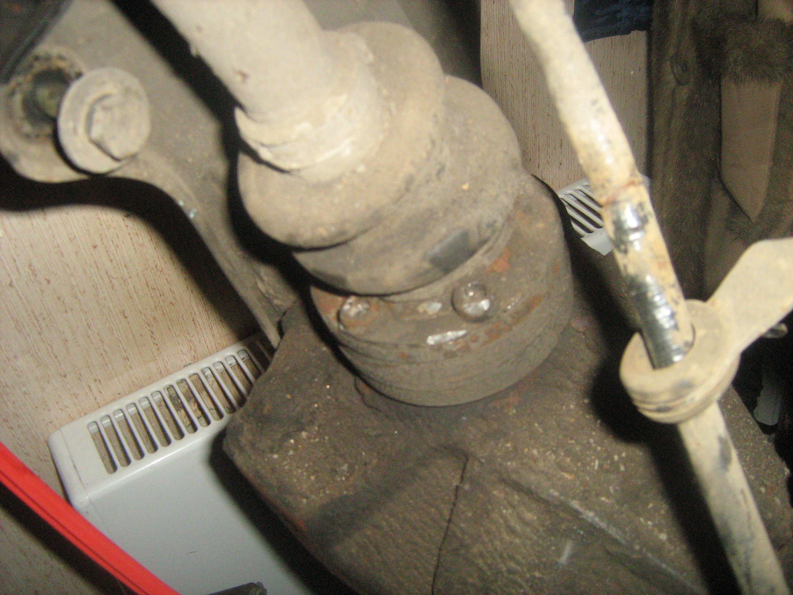

Здравствуйте дорогие форумчане, подскажите пожалуйста как поменять шрус? со ступицей все понятно, а вот выдергивается ли он из редуктора, или нужно откручивать гранату 6 звездочек?
Весь ИНЕТ облазил не нашел, неужели ни кто ни разу не рвал шрусы???

Надо снимать заднее колесо, выкручивать болт,вскрывать редуктор, выдергивать полукольца, чуток постучать по полуоси со стороны колеса, шоб вошла. Потом выдернуть из редуктора. Если не поможет, то снимать редуктор.

А не проще тогда будет гранату открутить?, что-то меня не вдохновляет редуктор вскрывать....

Граната не разборная, завальцована. А шрус держиться в редукторе полукольцом. Так что хош-нехош, надо вскрывать.

На 201м кузове снимал приводы, просто открутив болты с внутренней звездой.... неужели на 124м по другому?

А это тогда что за прикол с гранатой на фотках и на ссылке?
http://www.automn.ru....m_id-1116.html

У меня точно нету таких болтов. Значит у вас по другому. Тада выкручивать.

Выкручивай болты и всё получится ! Ты где в ЮВАО обитаешь ? Может подскочу подскажу , если не очень далеко .

откручиваешь ступичную гайку-резьба обычная,откручиваешь шестигранники по кругу и всё.
Правда слева надо кажись глушак с резинок приопустить-мешает.
