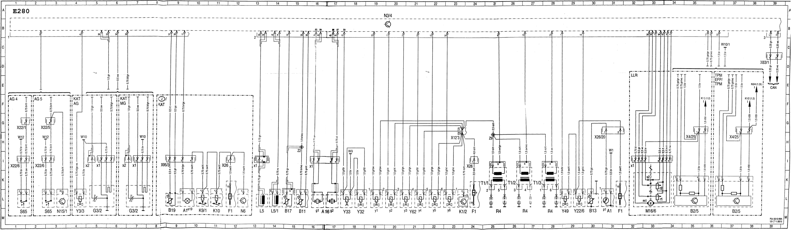

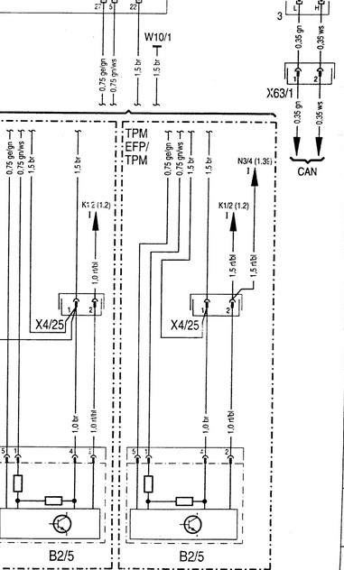

Более 9-ти часов читал "форум", в голове полная каша, думаю нужно задать пару вопросов пока не забыл ничего)).
Нужно узнать распиновку штекера, который идет на ДМРВ. Судя по моей схеме это 1-5, 2-?, 4-22, 5-27 или не верная схема у меня?
Как правильно подключается универсальная ЛЗ? 1. толстый зеленый - черный, 2. коричневый - серый, 3.4. черный и синий - белый, белый. Надеюсь я правильно понял из предыдущей темы?
1-5
2 - плюс от реле перегрузки,
4 - масса
5 - 27
