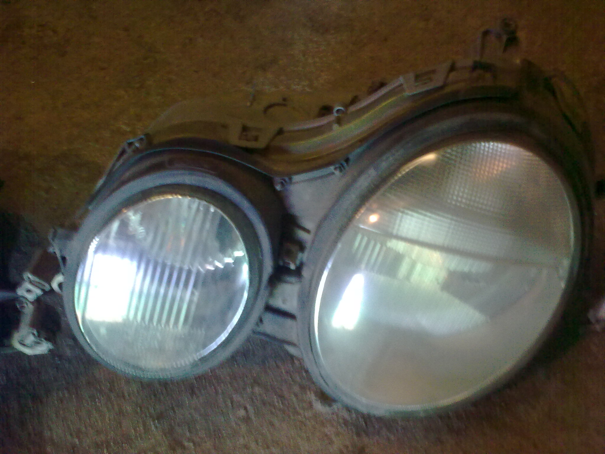

Подскажите плз - это оригинальный ксенон, или колхоз обычный?
Знакомый утверждает, что оригинал, а мне не верится, что навсной блок розжига - мерседесовский. Снято с дорестайла.
Заранее спасибо

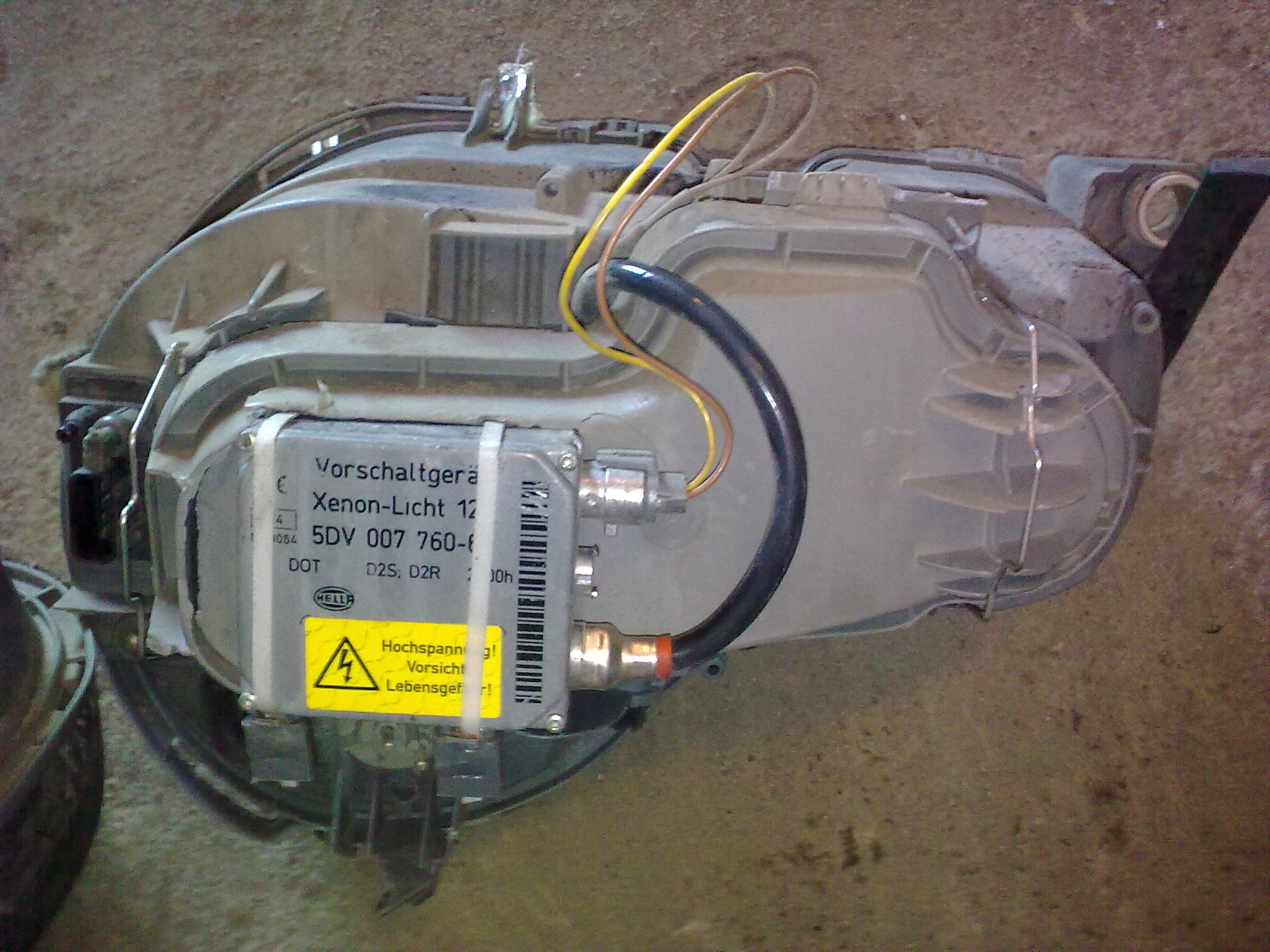

Это колхоз так как у оригинального ксенона стоит другой блок розжига и находится он внутри блок фары
И на стеклах маркировка должна быть ксеноновая

Колхоз однозначно!Оптика под ксенон не может быть с таким рефлектором.Только линза.Как сказали выше, маркировка рулит.

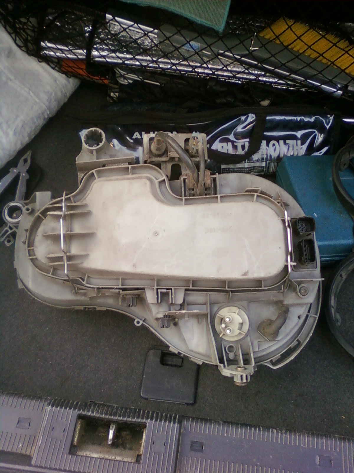

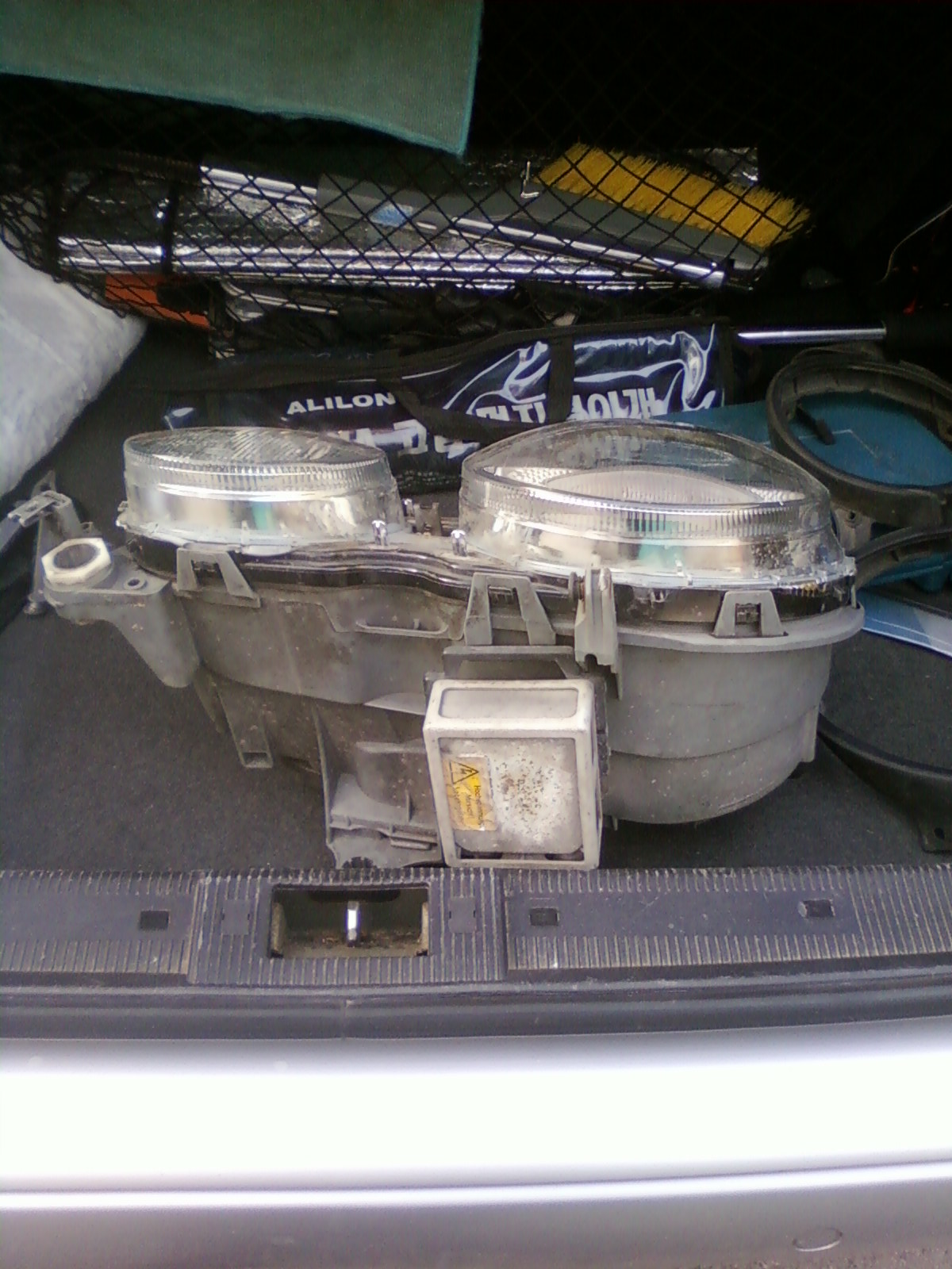

Скорее всего колхоз. На ксеноновой фаре, в оригинале, снизу идёт ушко под омыватель и крепление под блок розжига. (Может просто не вижу) Ксенона без омывателя не бывает. Стекло конечно от ксеноновой фары. Но поставить его на галоген большой проблемы нет. Они по креплениям идентичны, различаются только само стекло. Блок ксенона может и оригинал, но вкрячили его не туда. Если подождешь, я буду снимать фару на выходных, могу сфотать. У меня ксенон штатный. Если хочешь точно убедится, открой, внутри эл. корректор есть. Черная коробочка. На галогене регулировка вакумная.

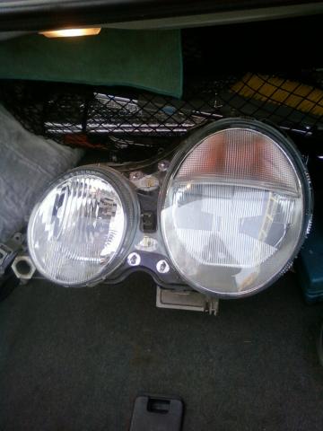

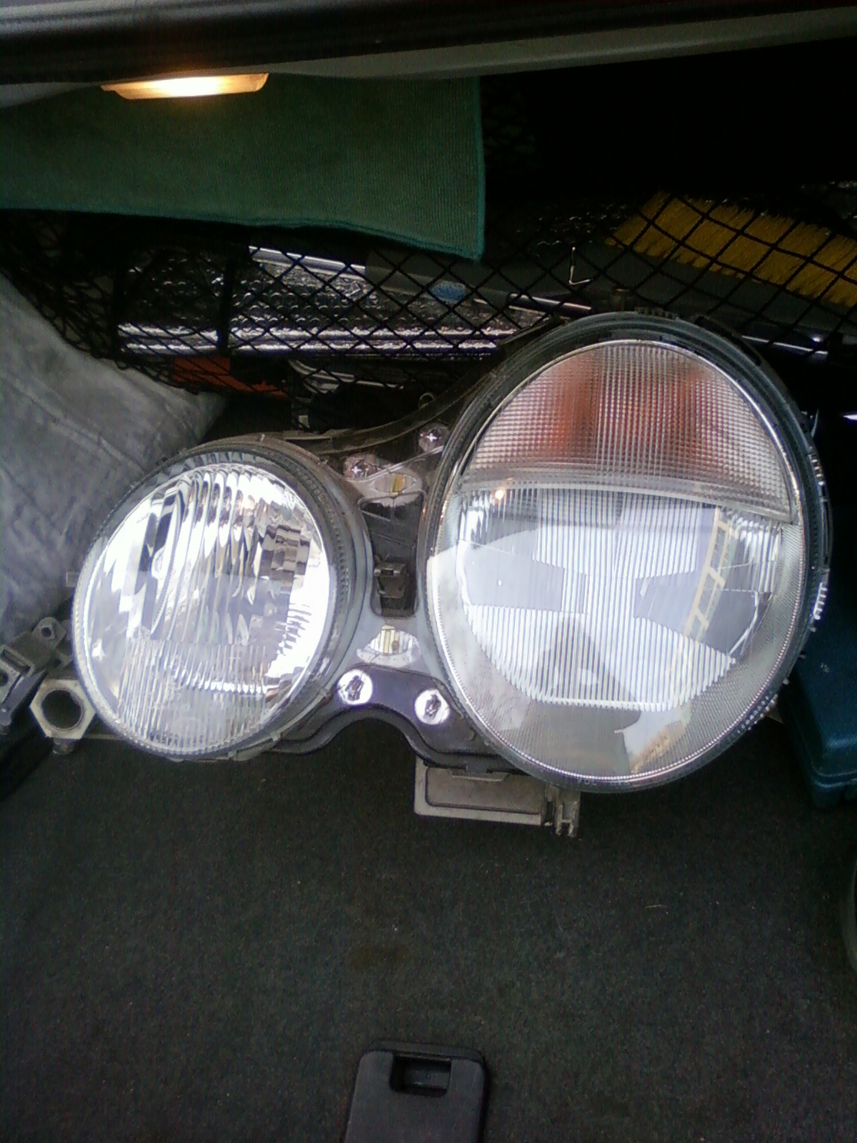

Вот штатная фара с ксеноном. Ксенон заводской. Естественно никакой линзы. Да и откуда в 1997году ей взяться.
