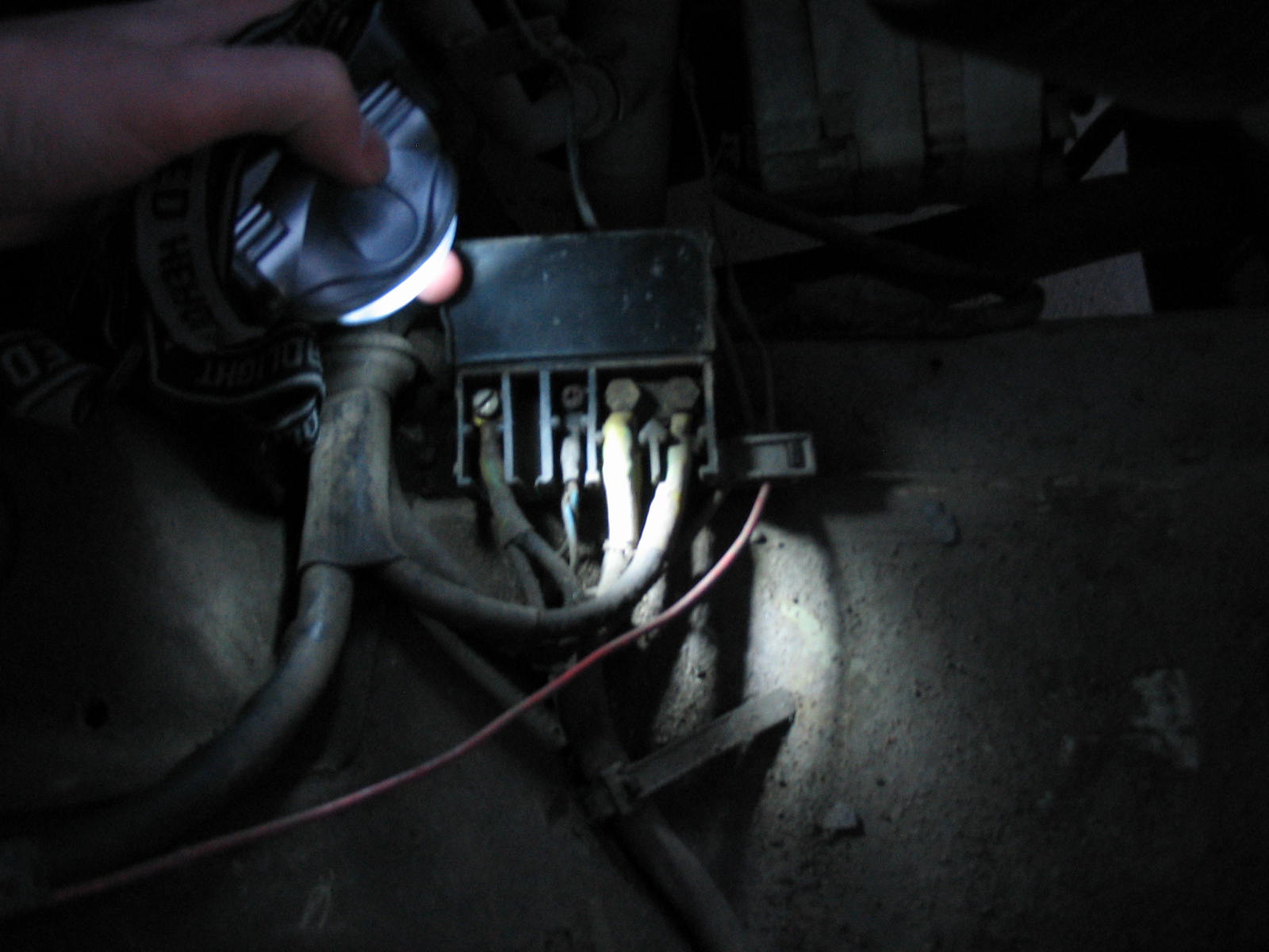

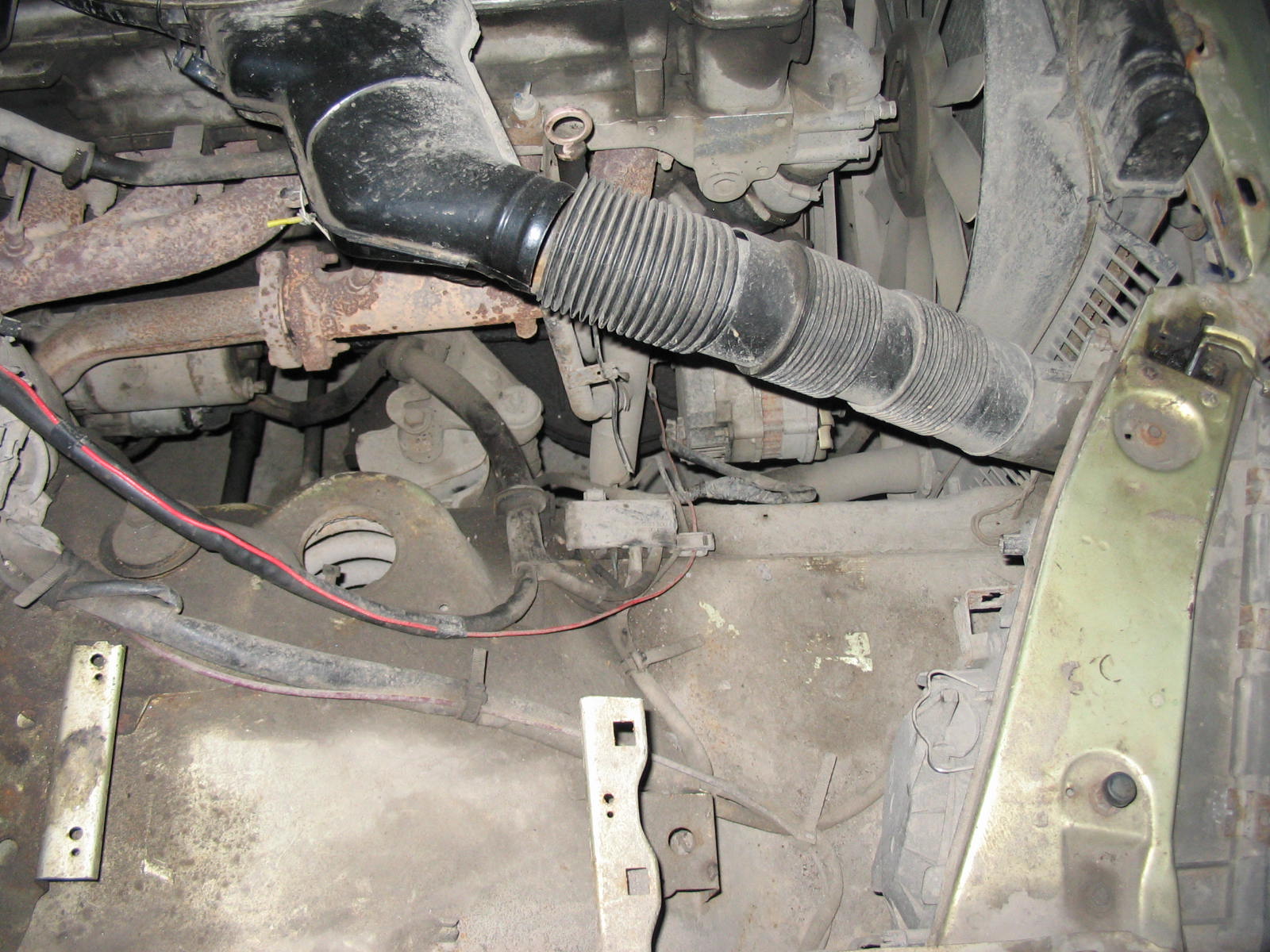

Какие провода нужно замкнуть под капотом в пластиковой колодке, чтобы исключить замок и посмотреть как стартер работает напрямую. Фото в прикрепленных файлах.

Спасибо попробую посмотреть провод, а какие провода указанные на фото нужно замкнуть чтобы запустить стартер без ключа?Замок зажигания дает питание на втягивающее. Если втягивающее щелкает всегда - значит, замок зажигания (контактная группа замка) дает питание на втягивающее всегда.

Это колодка аккума ? - тогда, кажись, никакие - нет там стартерных проводов.какие провода указанные на фото нужно замкнуть чтобы запустить стартер без ключа?
Тебе нужен толстый провод от плюса аккума на стартер (не забудь клеммы аккума скинуть).

Можно запустить стартер перемкнув крайние контакты на колодке (на втором снимке) кусочком провода.
