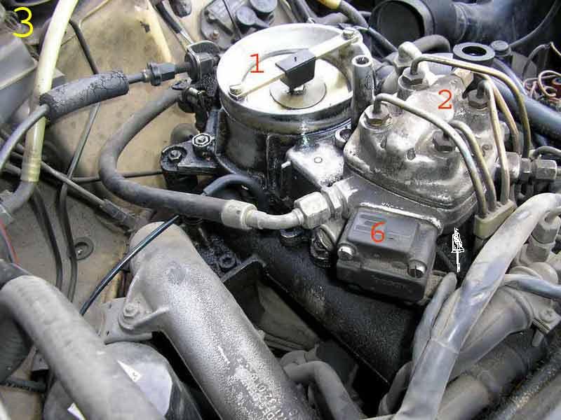

Вчера снял воздухан и обнаружил течь бенза,капает достаточно интенсивно!!Нащупал там толи болт,толи заглушка.Возможно устранить не снимая дозатор?На фото отметил стрелкой место утечкий!!

Нет. Под дозатором есть тонкое резиновое колечко - порвано оно у тебя. Но это колечко не от протечки бензина (подсос воздуха там из-за порванной резинки).
И дозатор у тебя течет, чего быть не должно - ищи темы, читай.
Или болт регулировки налива течет.

там в этом месте есть какой то бол,вот с него и течёт,может папробовать его подзатянуть?

течет из под регулировочного болта.
низ ЭГРД сухой? цифра (6) на рисунке
Да сухой,течёт явно из под болта!!

подкрутить можно..но нужно снять дозатор..

заглушки рег. винтов и на снятом дозаторе попаришся выкручивать, так что дозатор снимать однозначно.
А там есть прокладка какая или просто надо затянуть?

Как то незаметно вы перекинулись с регулировочного винта ЭГРД, на регулировочные винты дозатора. Между ЭГРД и дозатором колечки, снимать аккуратно, маленькие и падают так , что не достать.Прикрепленный файл  Doc1.doc   73.5К   103 скачиваний
нет ребята вы не поняли меня наверно,течь находится снизу дозатора ,не сбоку а именно снизу там единственное место ,где можно под дозатором прощупать!!!рукой можно нащупать!!
Там есть шайбы из мягкого металла, найди мою тему "Течь дозатора", там подробно написано
Спасибо за инфу,на выходных папробую подтенуть заглушку не снимая дозатор,если не выйдет придётся разберать!!
