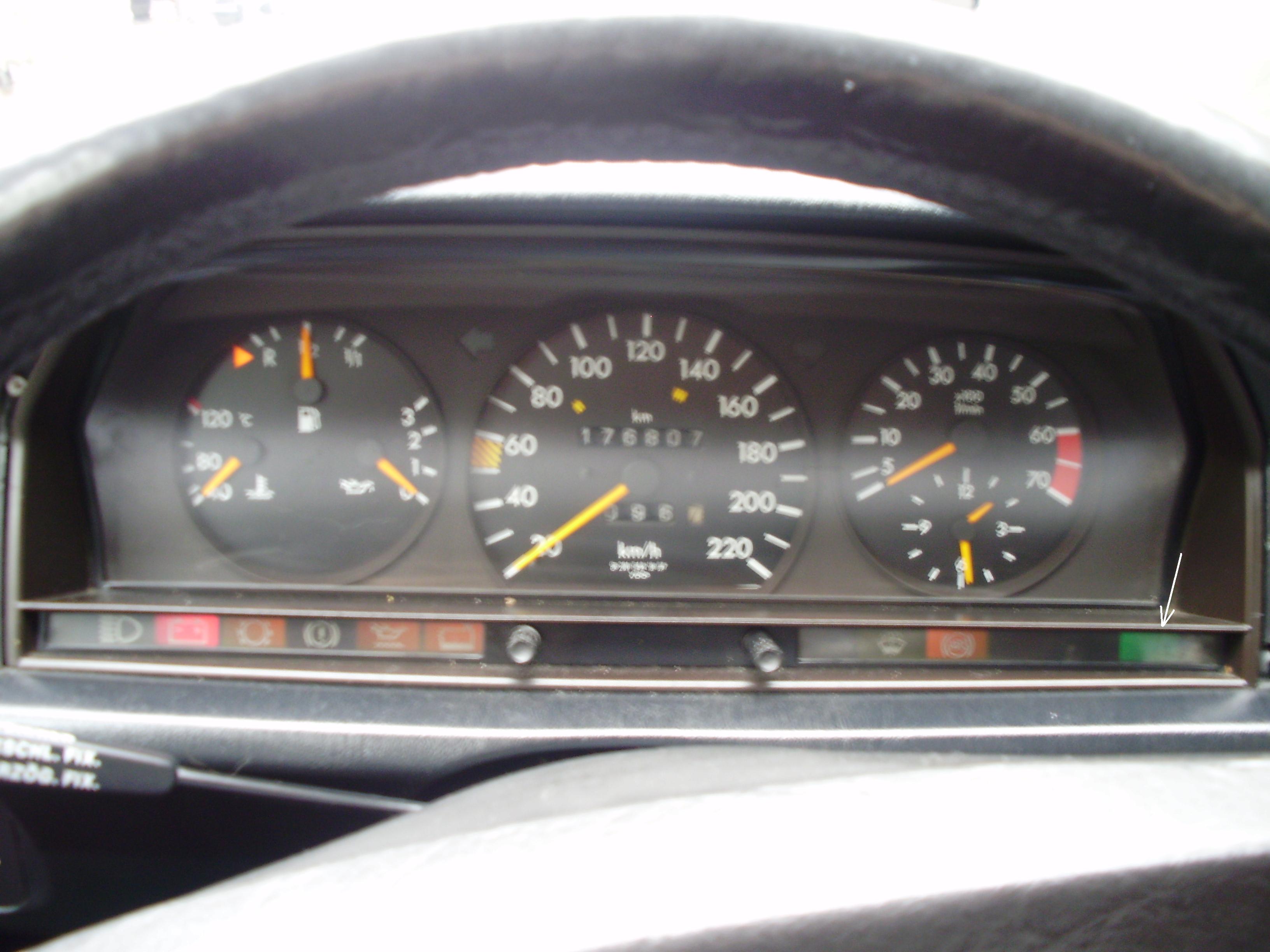

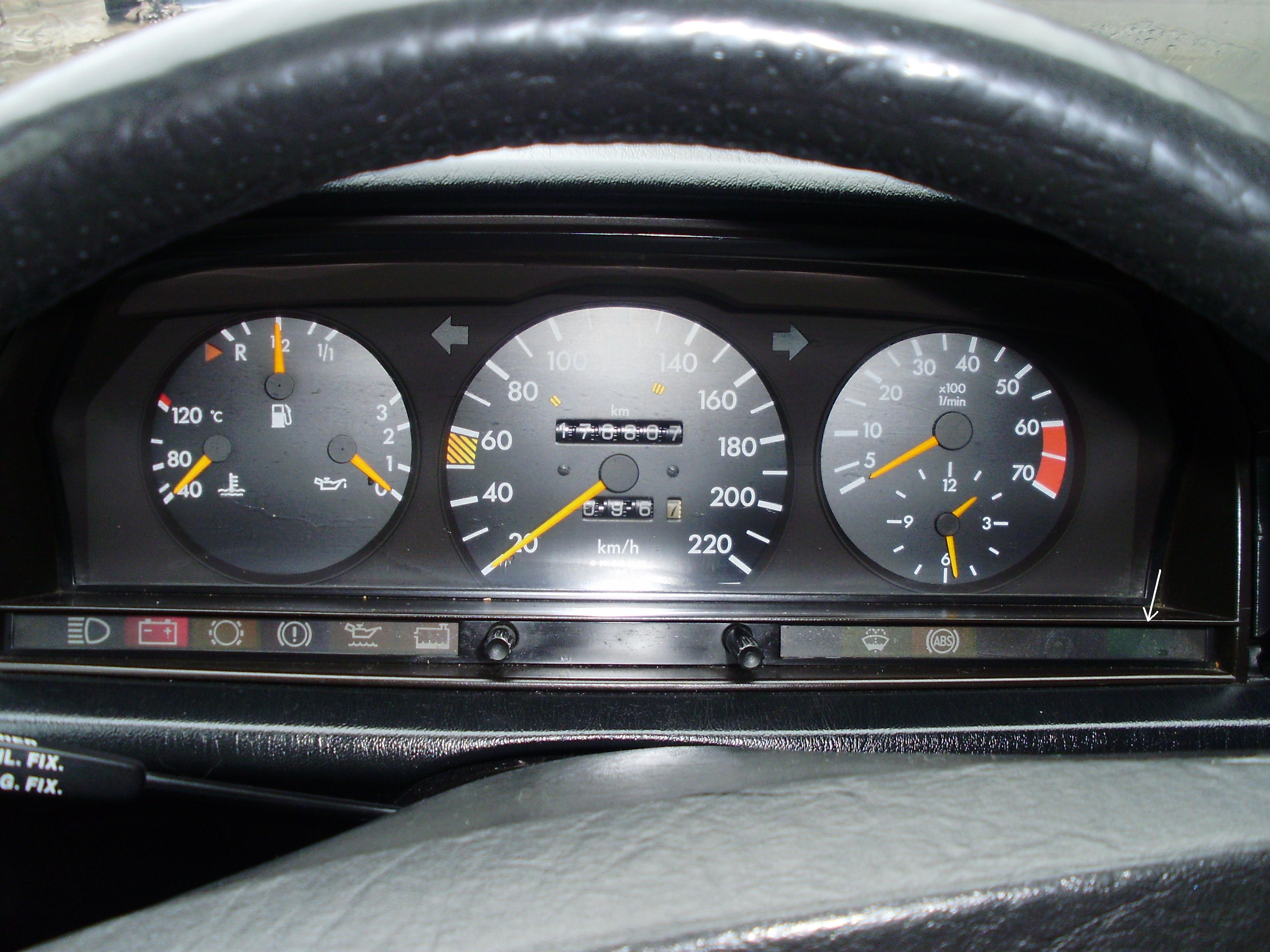

Вот панель, стрелка справа - это та самая лампочка.

Это место для резерва, то есть дополнительного оборудования, не предусмотренного производителем. А что туда могли воткнуть это не известно. Может воткнули, уровень жидкости в омывателе? В смысле перепутали. На омыватель подходит провод с приборки , он проходит в пазу спидометра. Контроль лампочек на приборке, подходит со стороны. Попробуйте слить жидкость с омывательного бачка лампочка загорелась, на родину её. Выньте какую нибудь лампочку с внешнего освещения. Удобнее наверное со стопарей. Лампочка загорелась , на родину её.
Может быть. В бачке омывателя почти пусто, да и крышки на нем пока нет ))))) скоро поставлю крышку и буду проверять.
