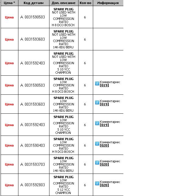

:confused: Всем привет! Искал тему по свечам не нашел и в итоге создал. Не пинайте если где то было... :redface:
Вопрос возник из-за того, что всё настроил (Ке жэтронике) заменил высоковольтные провода (новые оригинал(которые собирать нада =) :moderator: )+ новый комплект свечей (подобран по вину каталог экзиста елкатс первый сверху номер использовал см. рис. )заводится с пол тыка, даже не успеваешь услышать как стартер крутить начинает повернул ключ и тут же завелся.
Но при всем при этом периодически перестают работать одна две свечи. Проверял методом отсоединением провода от свечи :hitrost:
первый раз заменил комплект весь сразу второй и последующие заменял лишь вышедшие из строя (уже ставил Bosch , Beru , NGK)
сейчас перестала работать во втором от катушки (от прицела) цилиндре.
Пришел к выводу что скорее всего использую не правильные свечи (калильне число, зазор или что нить еще типа "NOT USED WITH LOW COMPRESSION RATIO
14K-8DU BERU 6 " :moderator: что это такое вообще не понятно :bangheat:
Мой машин WDB1240261A698954 двигатель 103.940-12022871
надеюсь свой вопрос понятно изложил,
так же хотелось бы услышать мнения о производителях свечей кто что предпочитает (Bosch , Beru , NGK и прочие), или наоборот заклинает от использования :moderator:
много электродных и иридиевых свечах (стоит ли вообще их использовать в моем двигателе?)
Да и что делать если свеча вышла из строя или её просто залило, как её можно попробовать реанимировать(особенно в полевых условиях, если реально нет возможности купить нужную свечу) и как проверить её на работоспособность
Каковы последствия использования различных по калильному числу и/или по количеству электродов свечей в одном комплекте
Все за ранее спасибо за ответы

Всё прочёл, но ни чего не нашел про свечи для низкой компрессии.( в таблице ( подбор по вину каталог елкатс ) в начале темы свечи с пометкой низкая компрессия на англицком)
В чём всё таки разница?--?
+1
Тоже хочу поменять свечи - тольконе понятно в чём разница между свечами для низкой компрессии и для не низкой!!!
Кто в курсе?
Подозреваю, что низкая компрессия на движках с меньшей мощностью, например на 102-х - это те которые ставились на Гелены - там вроде 122 лс место 132-136 лс на W124.
