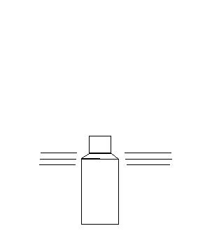

Здраствуйте, есть такая проблема, незнаю наскоко плунжер должен быть утоплен в буксе..читал тут на форуме, но тут написано про дозатор с гайкой, у меня шток держит шайба, котороя подгибается.
схематично нарисовал, в данный момент он у меня утоплен, и край буксы соподает с верхней риской на рисунке.
подскажите как он точно должен стоять?

В К-Джете плунжер вообще можно вытащить, никакая гайка его не держит (по крайней мере, у меня так).
Сбоку такая пружинчатая фиговина ? :-) - аналогично.
При работе бензонасоса плунжер давлением топлива выталкивается до соприкосновения с механизмом нажатия на плунжер. По крайней мере у мну если включить насос перемычкой, видно, как диск расходомера пытается приподняться .

...у меня она тоже не держала ...из за этого машина не ехала..бензин в колектор тёк.
я вырезал новую :biggrin: теперь норм) ток вот хочу узнать положение плунжера..
