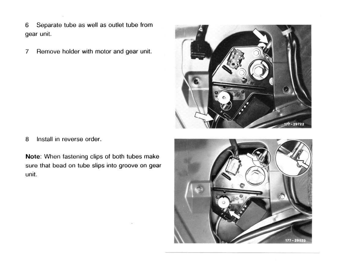

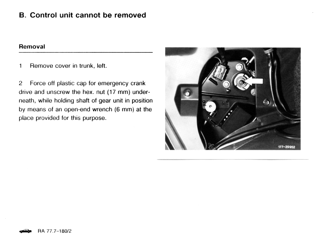

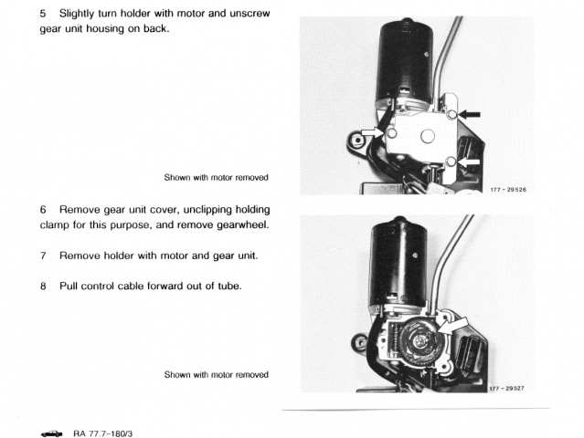

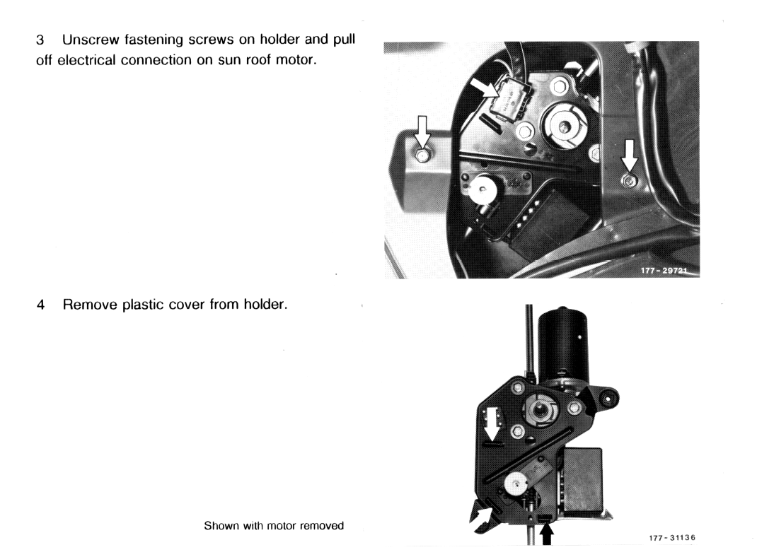

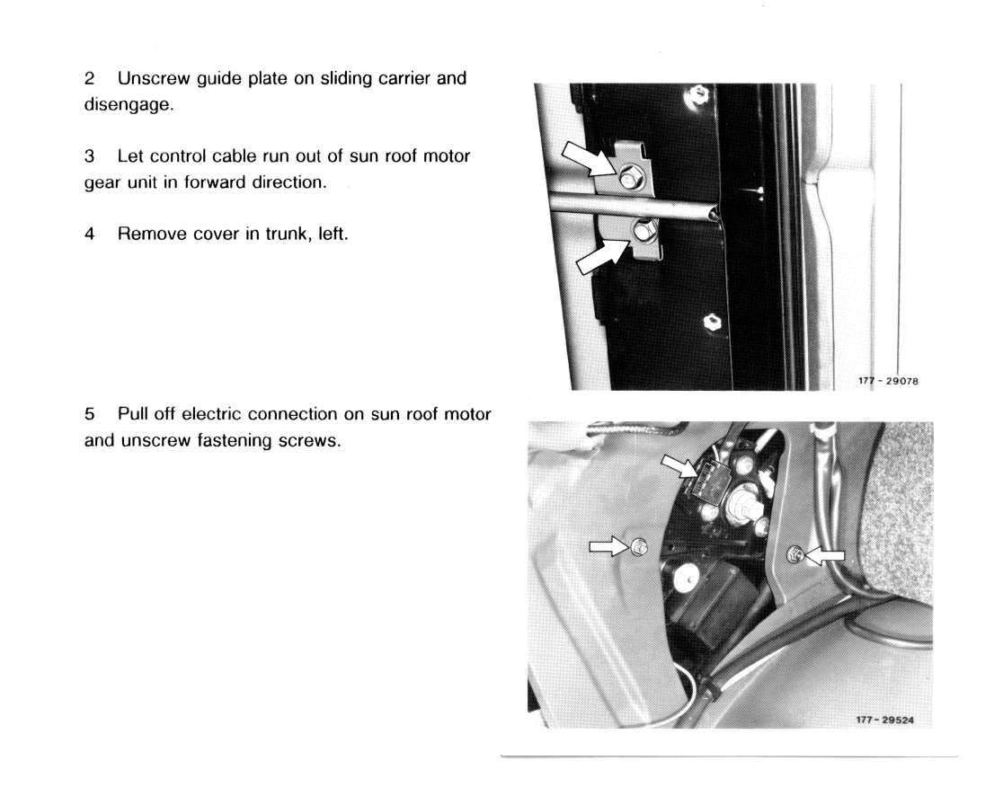

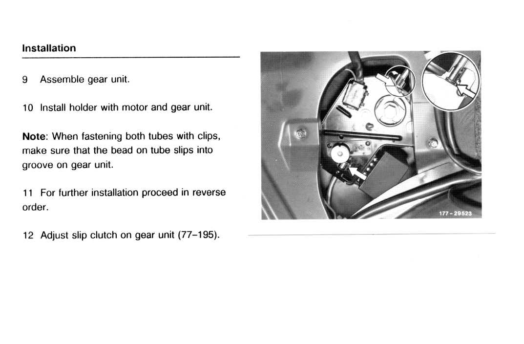

#10 ОФФЛАЙН   vavan
vavan
  • Cообщений: 98
  • Город:Каз. Павл. обл.
    w124. 2,3. 1991
Отправлено 17 May 2011 - 21:33
Нее :neutral:
там какой то красный винт, на самом маточике люка, вот его крутнул, потянул люк, и он закрылся.
Посмотрел трос, на люке он на месте, а куда далее залазить не пойму.
Чего то ладу не дам, как снять моторчик люка, вроде человек все делал а я не пойму :bangheat: ...
Правда всё не по-русски, но по картинкам понять можно.
