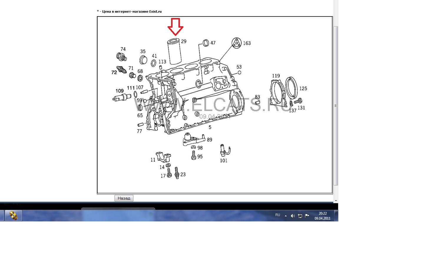

на экзисте цена гильзы-665 р.приятно удивлен.но почему то нет ремонтных размеров.или их и небывает?
на поршнях маркировка Х.это что значит?

Какая гильза в 601-ом?! И зачем тебе гильза? Гильзовать собрался? Если большой ремонт, то расточка цилиндров под ремонтные поршни. Если трещина в блоке, то купи блок. Сейчас стало это не проблемой (замена).

Гильзы как запчасть наверное есть, но это если гильзовать тебе надо. Но блок сам без гильз.

а гильзуется под те же поршни? или другие надо? и под гильзы ведь надо какие то уплотнения...

гильзуют с расточкой цилиндра под гильзу и последующей расточкой под поршень.
гильзу запрессовывают.

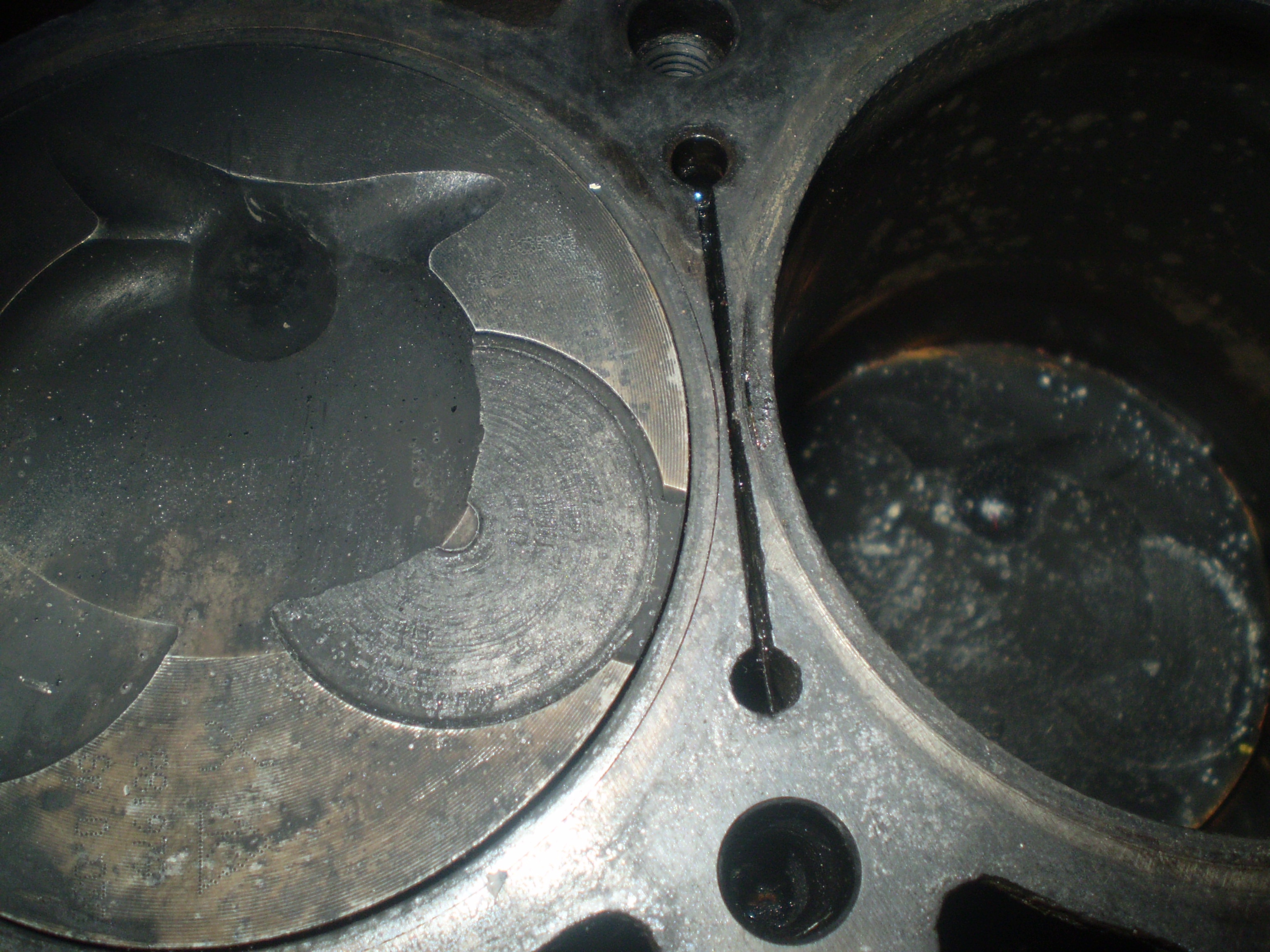

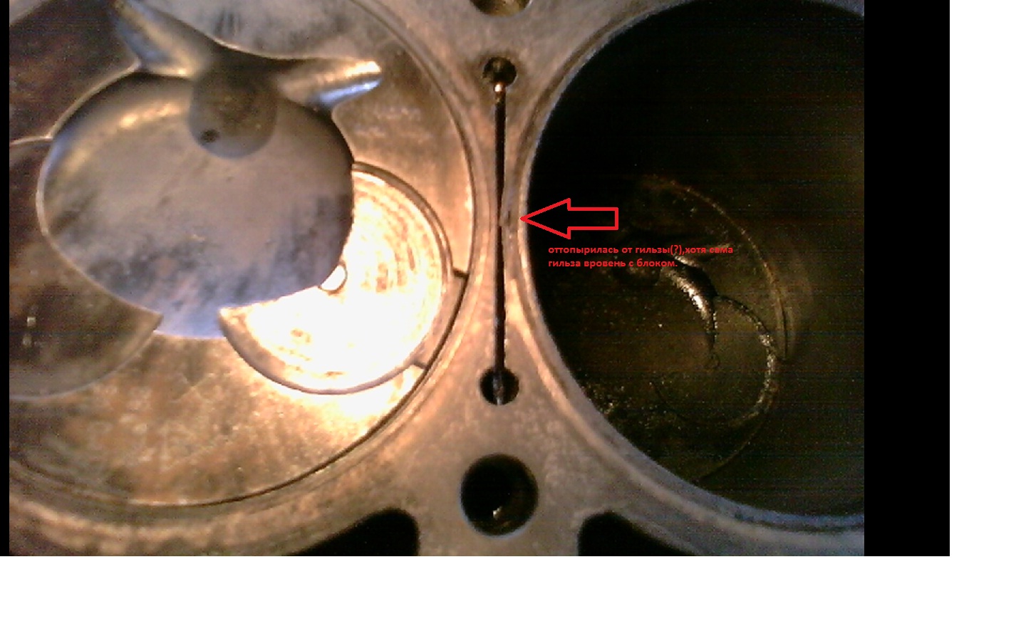

блин,разобрал,3-й цилиндр видно что не работал.но почему?трещин в голове не нашел,в цилиндре парочка царапин(поперек) с волос .
подозрение на эту фигню

гильзы если и ставятся, сухого типа
на фото очень может быть
гбц на опрессовку полюбому

Отправлено 10 April 2011 - 14:08
вот попадос! :insane:

На прокладку смотри. На ней все отражается. Все просечки, если имеются.
То, что ты показываешь на блоке, вряд ли может выкидывать жидкость с такой силой. Если стартера даже хватает чтоб выкидывало.
Мож голова поведена? Раз закипал. А опресовать придется. Чтоб не тренироваться - снял-поставил, снял-поставил.
И если жидкость попадает в цилиндр. то она должна вылетать через выпускные отверстия. Нужно было отсоеденить выпускной коллектор и смотреть _ летит ли жидкость и с какого цилиндра.

ПРИ снятии четко было видно что 3-й цилиндр не работал.и на прокладке чернина была в этом месте.но меня тоже смущают размеры.неужели даже от стартера будет в такую дырочку выбрасывать?
бошку на плоскость проверил,ровненькая.не так уж и сильно я ее перегревал.как стало выбрасывать-сразу на галстук и домой.
Похоже, блок уже гильзованный, это плохо, второй раз могут и не взяться гильзовать. Скорее всего, здесь и пробивало. Но головку опрессовать тоже надо.
