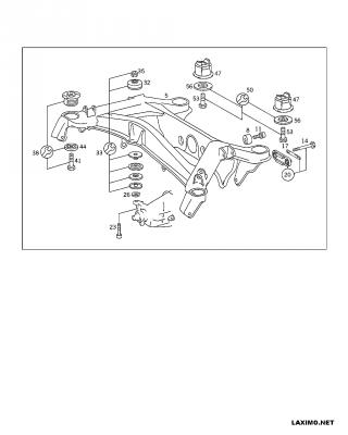

Аналогичная проблемка появилась,подняли машину,оказалось болт крепления редуктора просто срезало,залез в интернет да бы заказать новые подушки,смотрю по вину 4 шт пробиваются,две с зади это понятно,одна сверху сто бы об кузов не било,а вот куда крепится четвертая непонятно,знатоки,подскажите?
#9 ОФФЛАЙН   Dark_VersuS
Dark_VersuS
  • Cообщений: 27
Отправлено 25 December 2013 - 15:29
вот
#10 ОФФЛАЙН   Dark_VersuS
Dark_VersuS
  • Cообщений: 27
Отправлено 25 December 2013 - 15:30
Куда вторая подушка под номером 32 крепится,под болт что ля?
