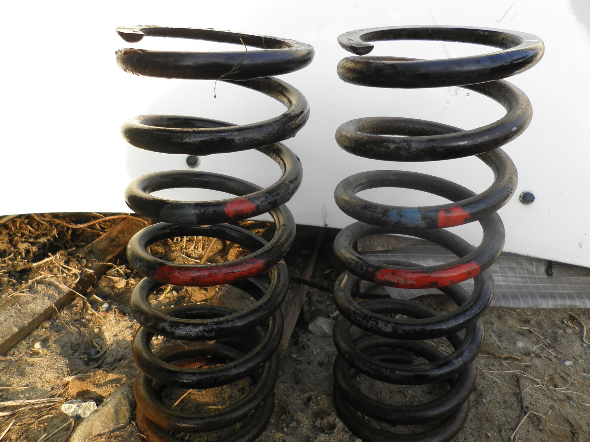

имеются вот такие пружинки с w123 240D
я здесь где то читал что , с красными метками усилинные , подскажите знающие люди , так или нет , что за синие метки на них.

Отправлено 09 April 2011 - 18:33
может эту красную краску кто то сам нанёс, или это заводская?

Отправлено 09 April 2011 - 21:35
а в чем собственно вопрос то? на нижнем витке номер должен быть. подобрать проставки по епц, поставить и ездить.

Отправлено 10 April 2011 - 06:51
вопрос это усилинные или нет, или это просто колхоз чей то.

Отправлено 10 April 2011 - 08:15
EPC это программа такая по подбору запчастей, оригинальная, но в ней надо уметь работать
на оригинальных пружинах должен быть номер, поищи его
и на какой авто их надо поставить?
зы заголовок чуть поправил, "что пружины")))

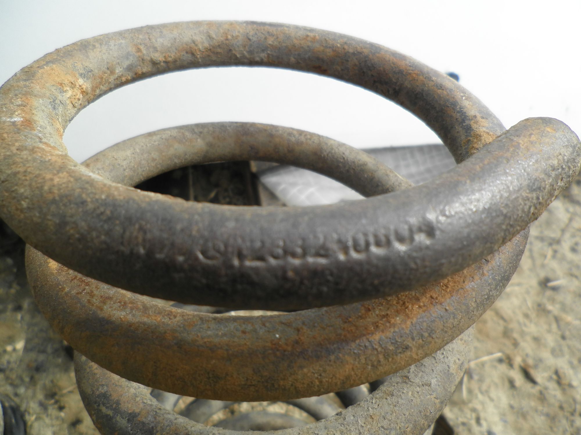

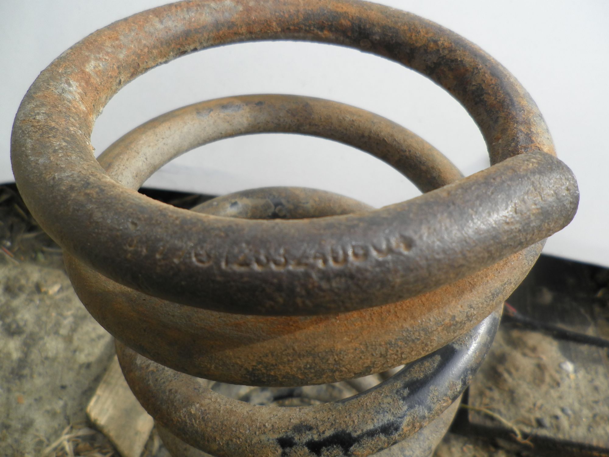

Отправлено 10 April 2011 - 10:17
а что там может сдохнуть, селен блоки менял в прошлом году, амортизаторы года 3 назад.Правда один стал подтекать. а пружины хочу поменять т.к. садиться супруга с ребёнком назад и он падает на колени.
по поводу номера на пружинах кое-как разглядел 123324(1)0(8)04 фото прилагаю. посматрите по ЕРС если кто может, буду благодарен.

Отправлено 10 April 2011 - 11:29
A1233240604

Отправлено 10 April 2011 - 13:42
A1233240604
о , благодарю , а то там цифры не разборчиво. и какие к ним нужны проставки???
Угу, пружины меняй. :) От W126 пружины подходят - жопа подымется, и падать не будет (обсуждалось неоднократно). :)

Отправлено 11 April 2011 - 06:44
от 126 это хорошо вот где их взять, есть только такие , мне так ни кто и не ответил , зто пружины усиленные или стоковые. ЗоМер благодарю за ссылочку.
