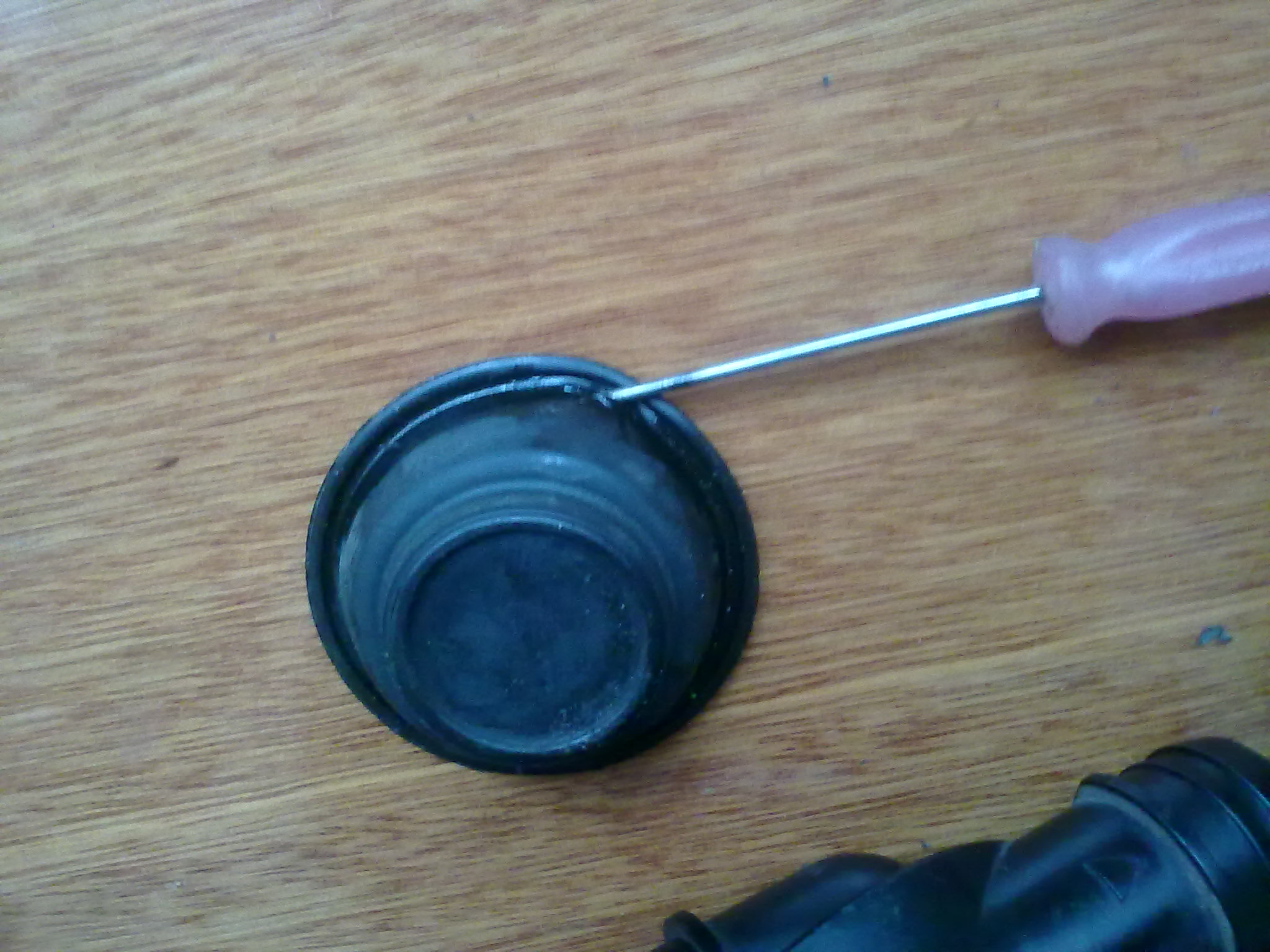

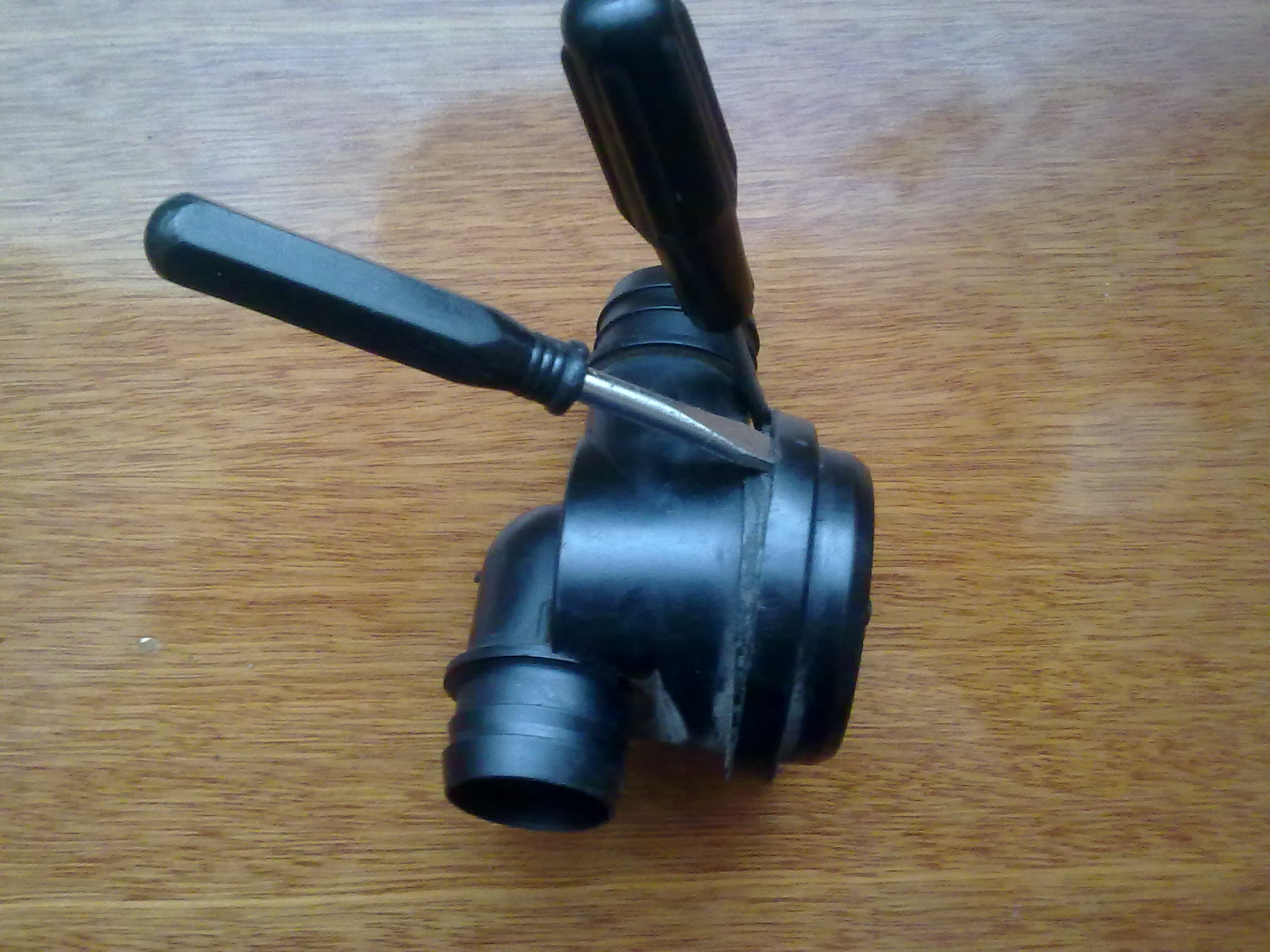

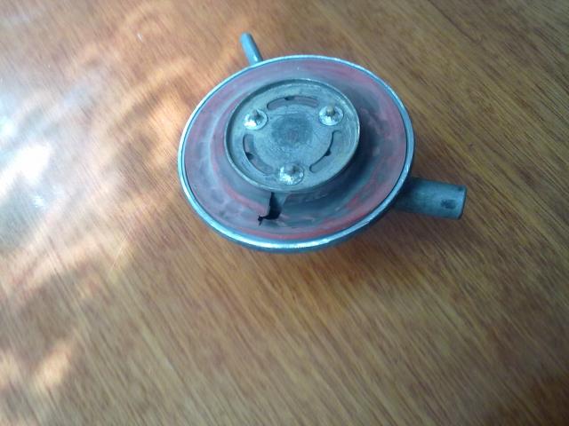

Иногда проще самому сделать, чем ждать заказа.

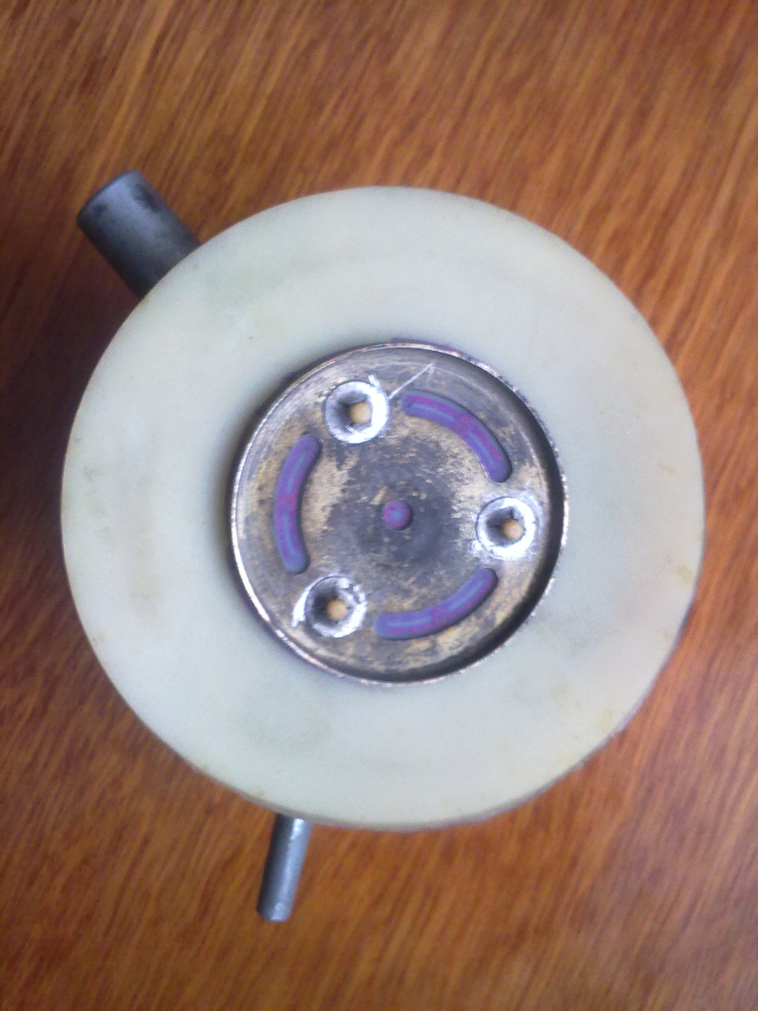

Например: Неисправен клапан (порвана мембрана) двигатель М 110.
Прикрепленный файл  __________________.bmp   725.51К   240 скачиваний
Аккуратно, при помощи тонких отверток, разбираем клапан.
Находим разрыв.

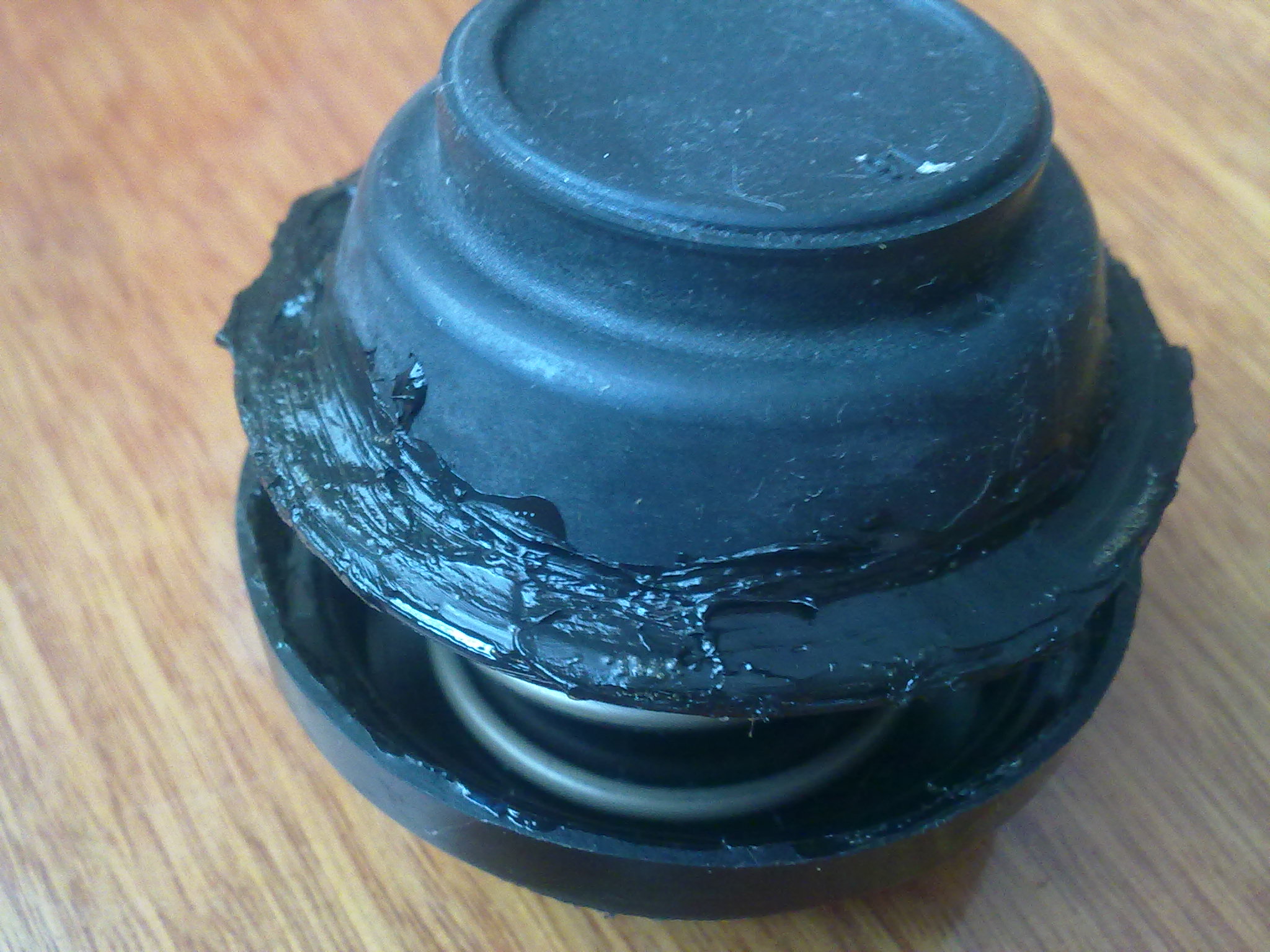

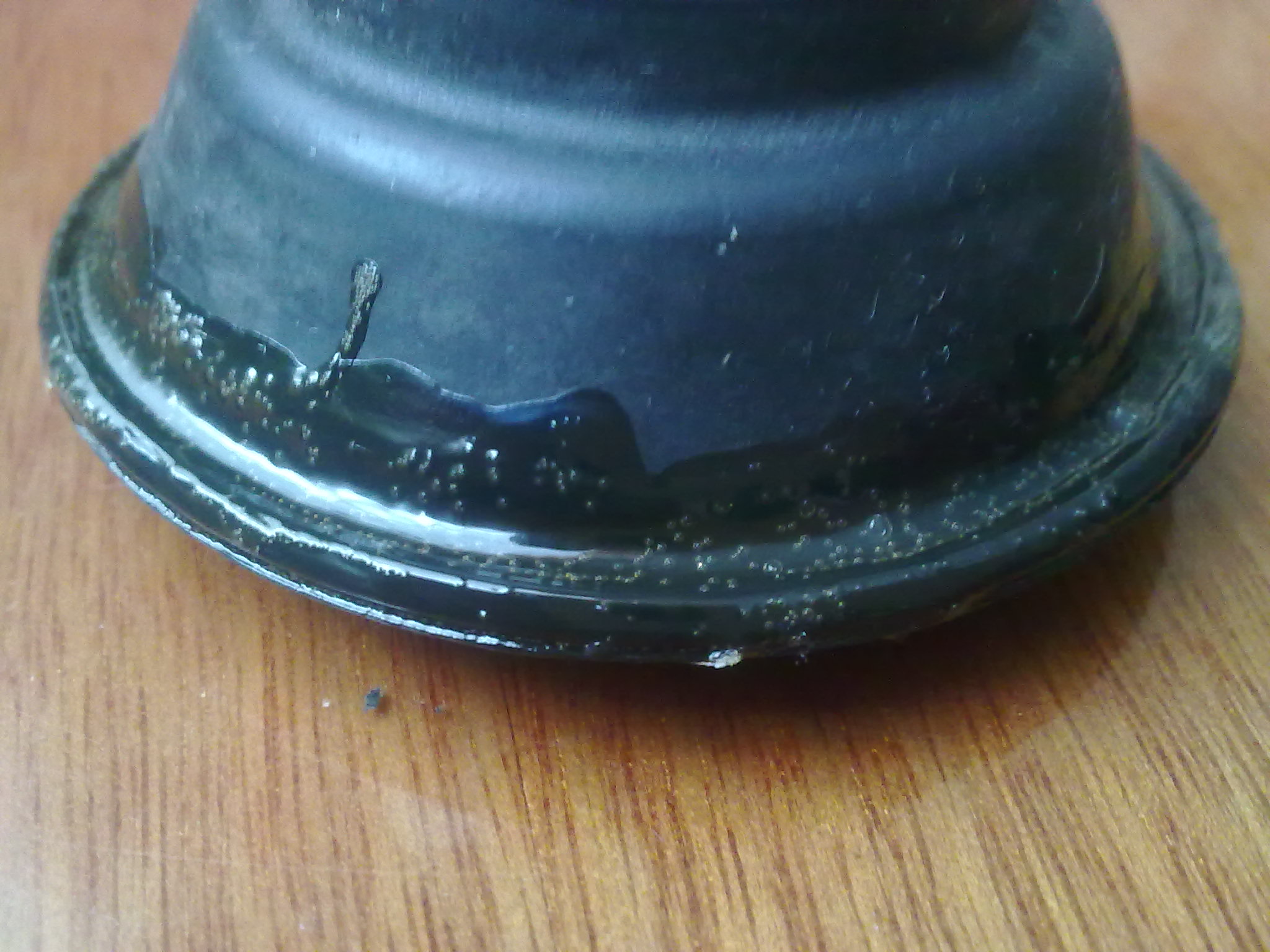

Поврежденный край очищаем, обезжириваем и наносим клей (например 88). Даем просохнуть и наносим дополнительный слой клея.
Подсушиваем и наносим герметик (в принципе можно не наносить).
Собираем узел и сушим.
Проверяем работоспособность. Ставим на место и радуемся.
Таким способом отремонтированы пневмопривода замков. Пошел второй год, работают.

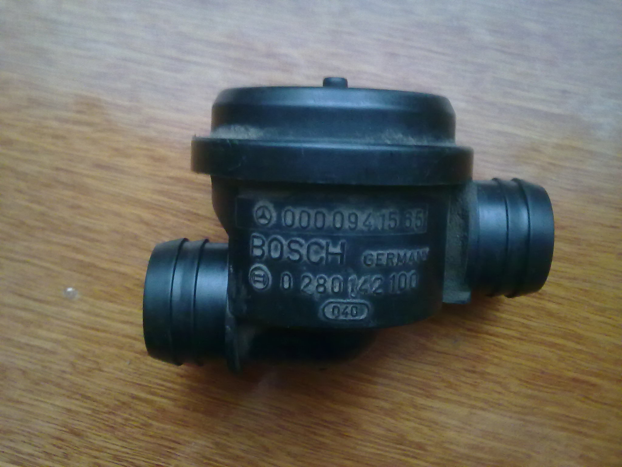

судя по номеру это- Клапан обратный охлаждения турбины- так?
89OЗ7O8Ч2ОО

Не совсем так.
Не знаю, может на турбированных такой тоже стоит, но этот стоит у меня на 110 движке под кастрюлей воздухоочистителя.
#4 ОФФЛАЙН   Gazzel
Отправлено 10 April 2011 - 13:51
не понял, находим разрыв, а дальше?
#5 ОФФЛАЙН   МишаМ
МишаМ
  • Cообщений: 1331
    W126 M110.022 1983г.
Отправлено 10 April 2011 - 14:12
Дальше просто.
Наносим слой клея на поврежденный участок, перекрывая повреждение по сторонам. Клей выполняет роль заплатки. Он эластичный и достаточно прочный.
#6 ОФФЛАЙН   Денвер
Денвер
    Почетный тракторист
  • Cообщений: 11814
  • Город:МО, Крым
    JGC
Отправлено 10 April 2011 - 14:13
:applause:
ВАЗ 21214 1,7i 2003г
+7-916-264-37-69 Данил
#7 ОФФЛАЙН   Gazzel
Отправлено 10 April 2011 - 14:34
клеил я когдато мембрамы, бесполезно. можно поптытатся вулканизатором, но функицональность страдает
#8 ОФФЛАЙН   Денвер
Денвер
    Почетный тракторист
  • Cообщений: 11814
  • Город:МО, Крым
    JGC
Отправлено 10 April 2011 - 14:37
В случае безысходности, потянет!
#9 ОФФЛАЙН   МишаМ
МишаМ
  • Cообщений: 1331
Отправлено 10 April 2011 - 14:44
С вулканизатором для реставрации мембраны изначально не стал связываться, получится сложнее.
Как вариант, хочу пресс-форму изготовить для изготовления новой мембраны из сырой резины.
#10 ОФФЛАЙН   vikleb
vikleb
  • Cообщений: 7177
  • Город:Vidnoe
    C124 300CE акпп 29.11.1990
Отправлено 10 April 2011 - 14:48
Будет прочней если заплатку армировать, тонкой тканью например
#11 ОФФЛАЙН   МишаМ
МишаМ
  • Cообщений: 1331
Отправлено 10 April 2011 - 14:55
Наверно будет жестковато. Да и рвется на самом изгибе.
#12 ОФФЛАЙН   Gazzel
Отправлено 10 April 2011 - 15:10
вот чето такое интересно, но я думал что ты просто подобрал от чегото готовую резинку, или там из камеры врезал. кстати, если там маслом не продувается, то можно вторую прокладку из презика или перчатки попробовать.
#13 ОФФЛАЙН   МишаМ
МишаМ
  • Cообщений: 1331
Отправлено 10 April 2011 - 15:13
Там условно чистый воздух. Если конечно двигатель неисправен и закидывает масло.

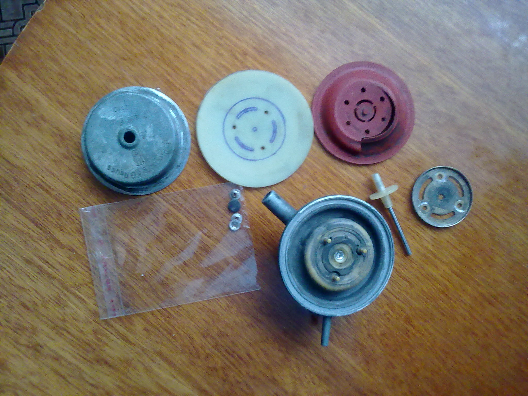

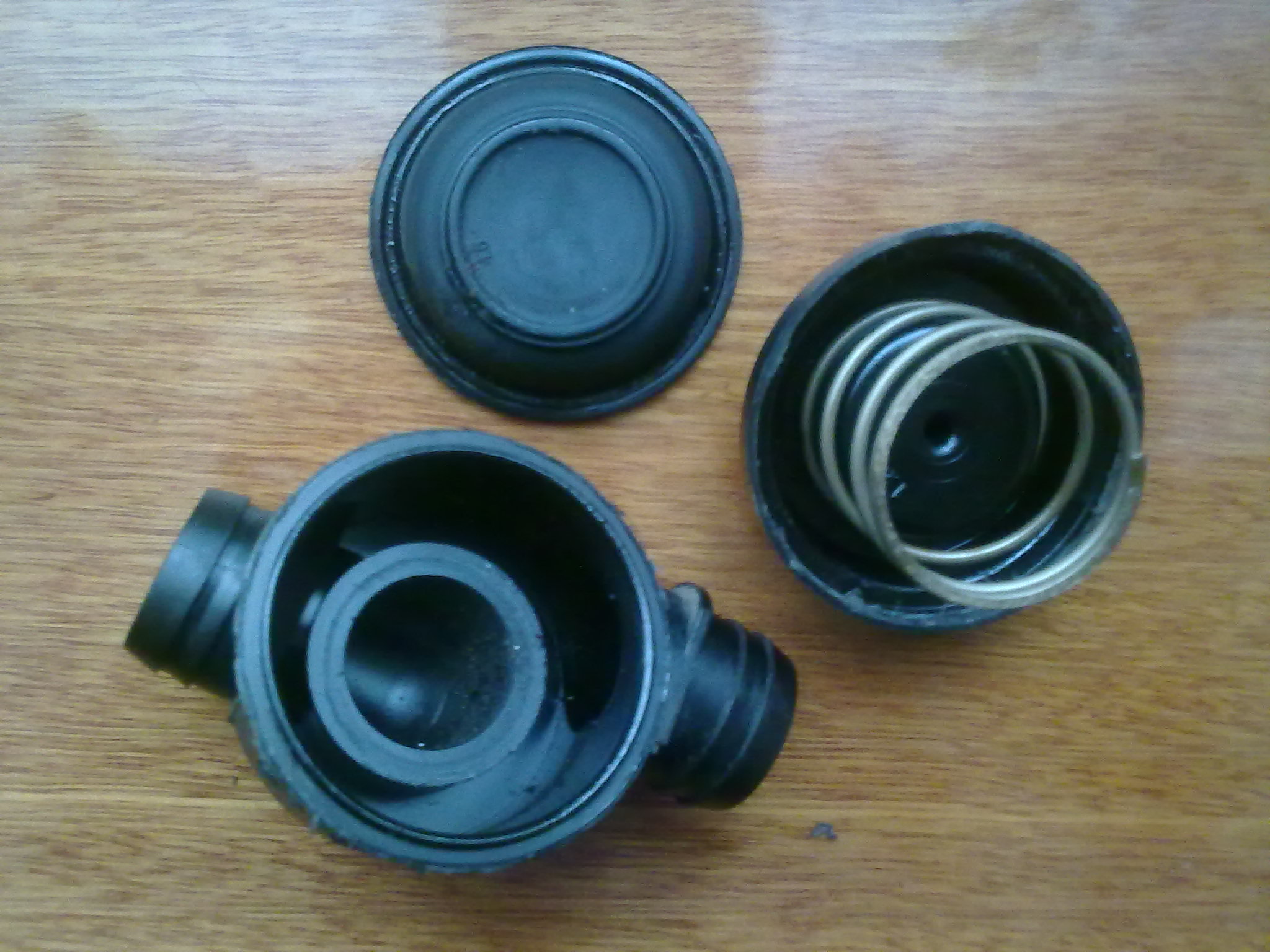

#14 ОФФЛАЙН   МишаМ
МишаМ
  • Cообщений: 1331

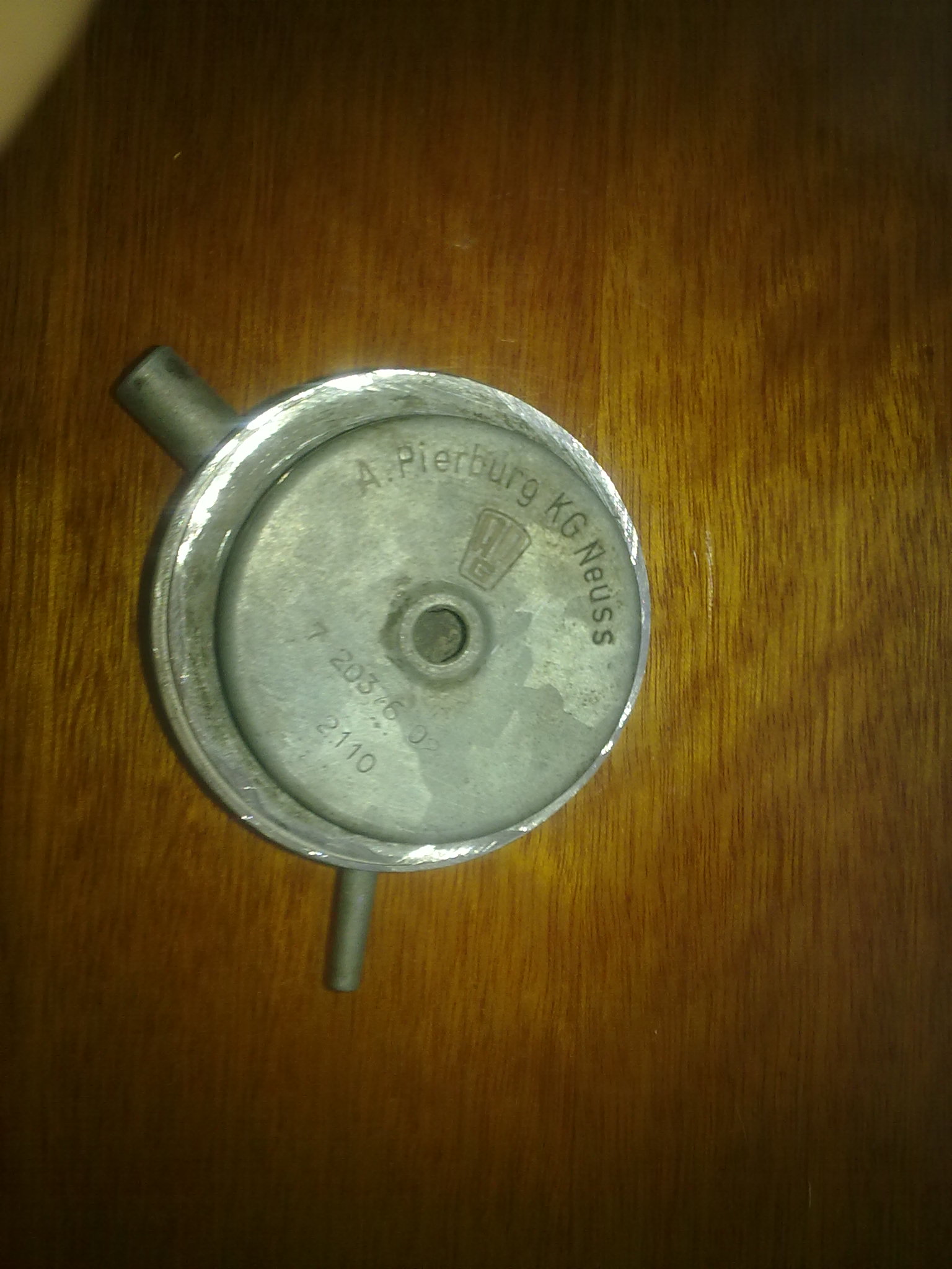

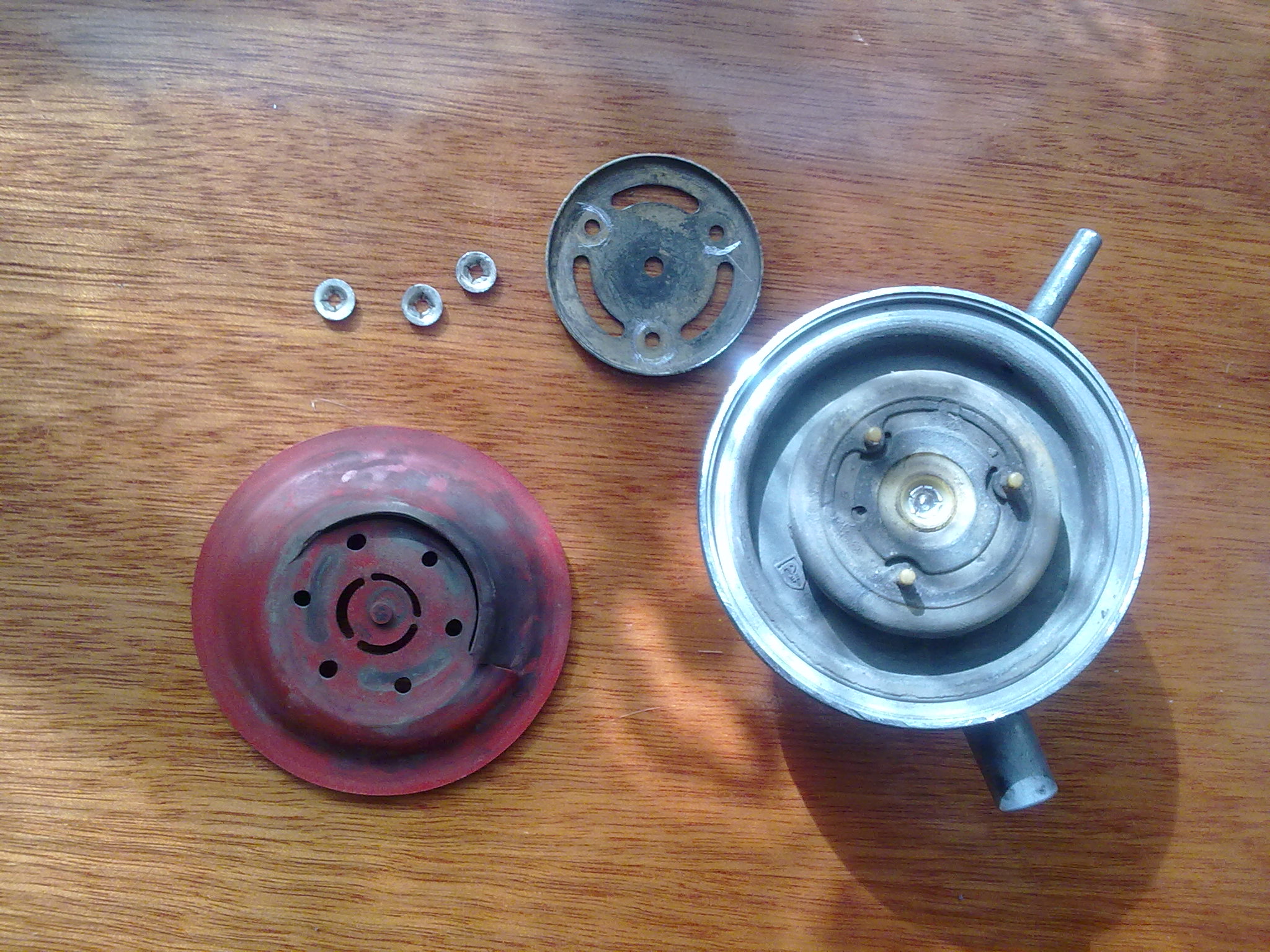

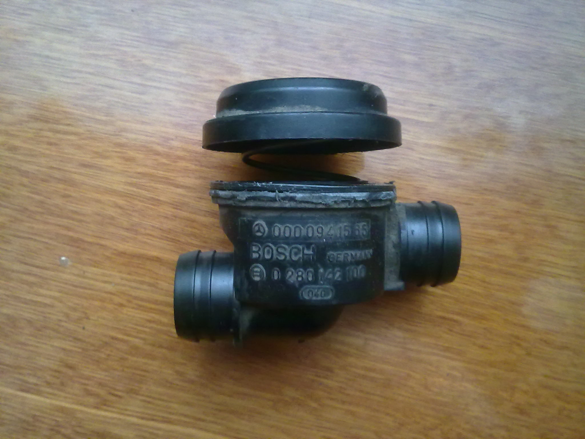

Отправлено 10 April 2011 - 15:30

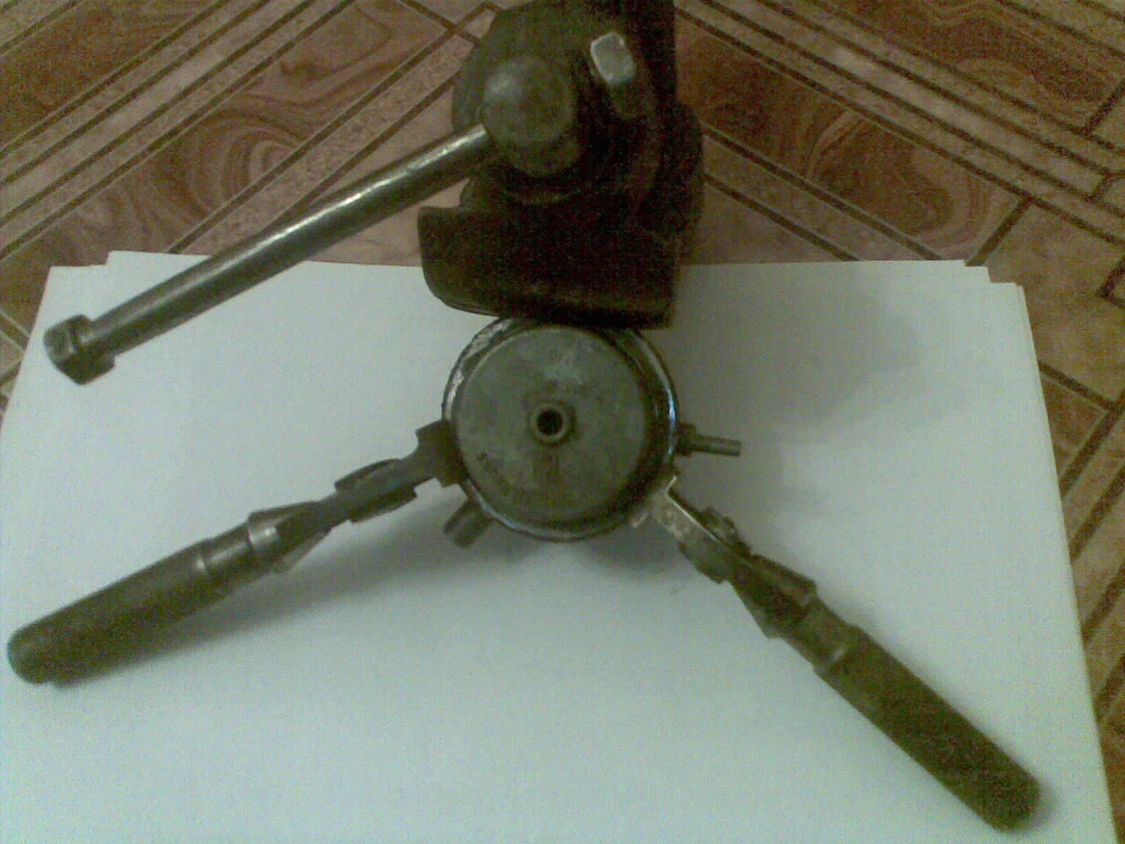

Например: клапан (порвана мембрана) Двигатель М 110
Прикрепленный файл  _______2______________.bmp   725.51К   225 скачиваний
Срезаем на наждаке завальцованную кромку корпуса и снимаем верхнюю крышку.
Разбираем

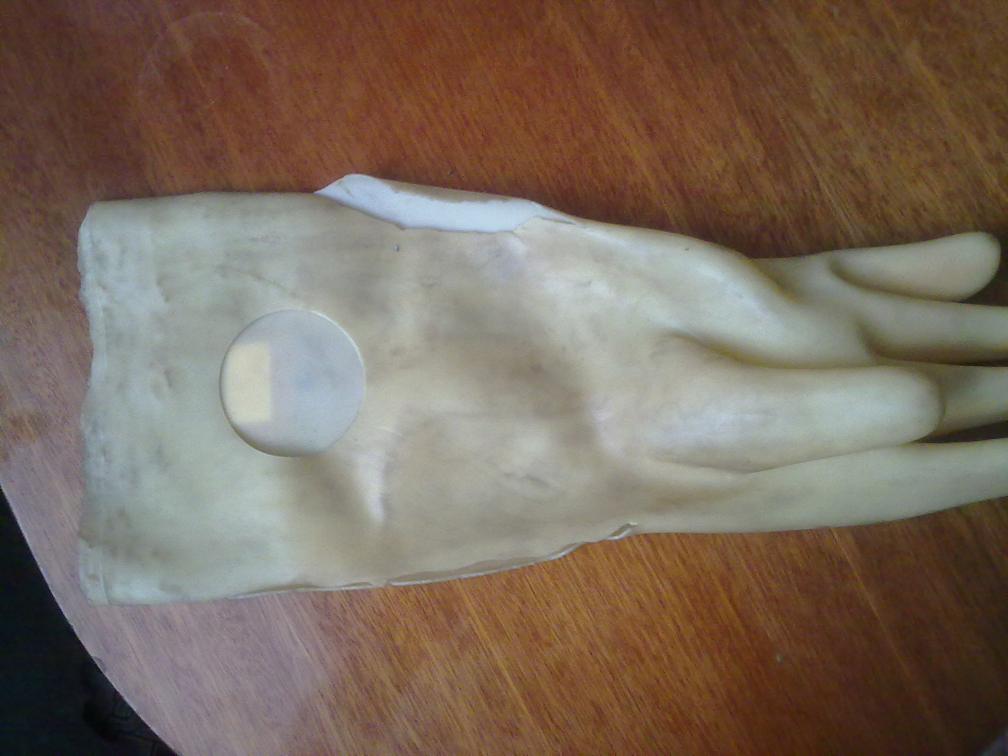

Из старой диэлектрической резиновой перчатки вырезаем (вырубаем) новую диафрагму, на 5 мм по диаметру больше, чем старая. Размечаем будущие отверстия на новой диафрагме и вырубаем отверстия (пробойник можно сделать из старой иглы от системы капельницы).
Собираем узел в обратной последовательности.
Смазываем край новой диафрагмы и место прилегания её на корпусе клапана любым быстросохнувшим клеем (например 88 или Момент). Клей нужен только для сборки.
Подгибаем края новой диафрагмы и вклеиваем её в корпус клапана. Прижимаем верхнюю крышку, ставим зажимы.
Осталось только придумать как закрепить крышку (возможно кусочком разрезаной вдоль металлической трубочки), так как узел будет греться от двигателя и клей не удержит.
