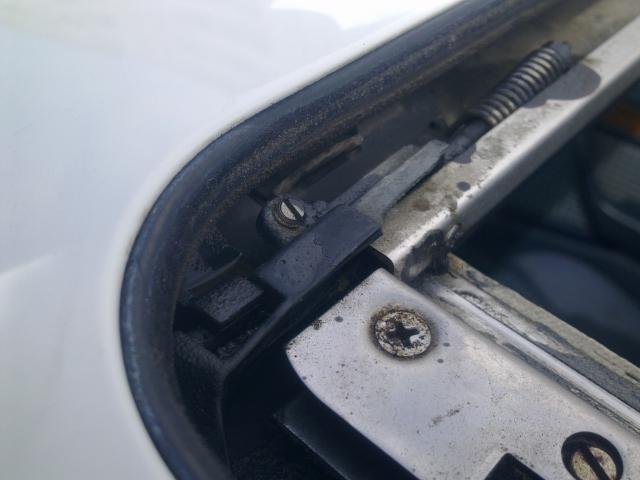

сегодня сдернул обшивку люка а под ней только по 2 с каждой стороны болта на 8, для чего они?
Есче вот фотки, эти винты для чего? с каждой стороны по одному.

Отправлено 24 April 2011 - 18:38
это крышка люка прикручена болтиками и регулировочные винты
еще у тебя вроде козырек отломан...
про козырек знаю, на что он влияет???
а винты то что регулируют???

Отправлено 25 April 2011 - 08:13
Козырёк нужен чтобы при открытом люке назад в салон не дуло и винты нужны чтобы отрегулировать его положение
Ато если козырёк слишком высоко подымается то он шумит на скорости и если низко то эффекта отбрасывания воздушного потока нету

Отправлено 25 April 2011 - 10:12
получается он у меня просто отломан.
Блин как мне отрегулировать подъем люка, что за это отвечает. Отодвигается накладка совсем немного, под ней нифига нет, окромя болтов слева и справа по 2, на форуме есть, но там все мелко капец

Отправлено 25 April 2011 - 10:23
У тебя похоже сломана левая направляющая и сбиты настройки привода люка.
Направляющая стоит порядка 4500 р.
Сдвигаемая накладка должна сдвигаться назад до конца и механизмы видны только при поднятом люке.

Отправлено 25 April 2011 - 17:29
винты регулируют люк.)) положение люка относительно крыши...

Отправлено 26 April 2011 - 09:38
Как обещал,посмотрел-нет у меня таких винтов"под шлиц" в этом месте.
