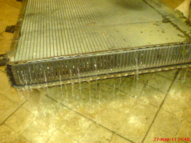

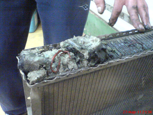

    w221 s500:)
Отправлено 10 April 2011 - 19:03
вот так бывает, это именно 603 причем мой :biggrin:,продувался тоже хорошо термостаты менял муфты а причина вот она

#8 ОФФЛАЙН   Аркадий 2011
Отправлено 10 April 2011 - 19:08
Кто расслоиться?
патрубок, снаружи круглый, а внутри как диафрагма на фотике.
