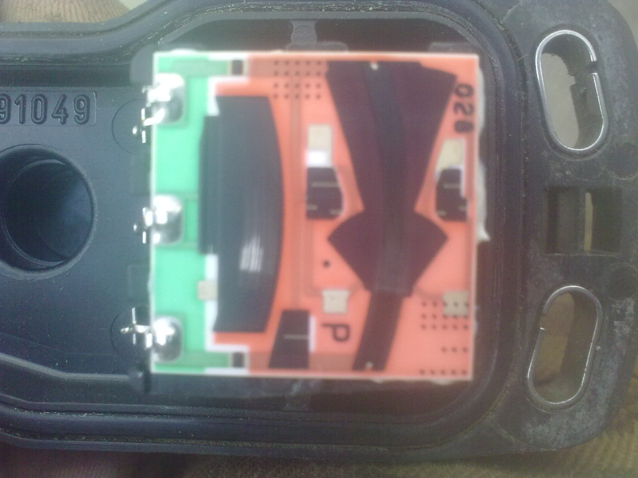

Дела такие!машина топлево жрет,то хороший разгон то тупая доужаса,и единственное что я вней не настраевал и не проверял так это потенциометр.Как было сказано на форуме подключился я к нему не снимая штекера вольтметром черный провод вольтметра к верхней ноге а красный к стредней.показания на вольтемтре постоянно меняются показывает то 1.1в.,то 0.78,то 0.65. ,что бы это могла быть?конец дорожкам на нем??как не пытался его подвыставить что бы попасть в диапазон от 0.6 до 0.88 ну не как не выходит((причем вот ещё что!в конце концов вроде как бы попал в нужный диапазон ии зафиксировал его на 0.7.и все вроде гуд.прогазовал -вольтаж возврашается в нужный мне 0.7 .проездил день думаю дай ка проверю ещё раз и блин точно!-вольтаж висит 0.04.

возможно и износ

возможно и износ
что то как то можно сделать??или только замена на новый...?
Была такая тема! Ловил я его ловил потом снял посмотрел а он в одном месте протертый! Поехал к Шеремету в Ясенего и взял б/у в достойном состоянии поставил прям на месте выставил 0.83в. и погнал! Неделю полет нормальный вот! В идеале конечно новый но это уже по деньгам.

Если вот только вот это, в качестве эксперимента и как временная мера. http://www.oldmerin....showtopic=43880

1.такой ещё вопрос-показатель на потенциометре на ХХ должен стабильным быть или немножко плавать.
2.на сколько это чудо устройство влияет на расход топлива.
если осцилографом смотреть то увидишь синус, если вольтметром то тоже может слегка плавать... давно уже не глядел - точно не скажу
думаю у тя никак
думаю у тя никак
ну а что тогда повляло ??если при регулировании потенциометра то появлялся сизый дым из выхлопной то пропадал...взависимости от показатель на нем.
получается обогощение то было то пропадало??или как?
у меня была машина с такой же системой как у тя и я ничего такого не замечал. возможно я ошибаюсь, но думаю что сигнал потенца на обогащение тут не влияет, разве что на прогреве...

что скажите?
Привет,ищи замену,дорожка протерта,Скоро начнут и холостые плавать.

потенц труп
