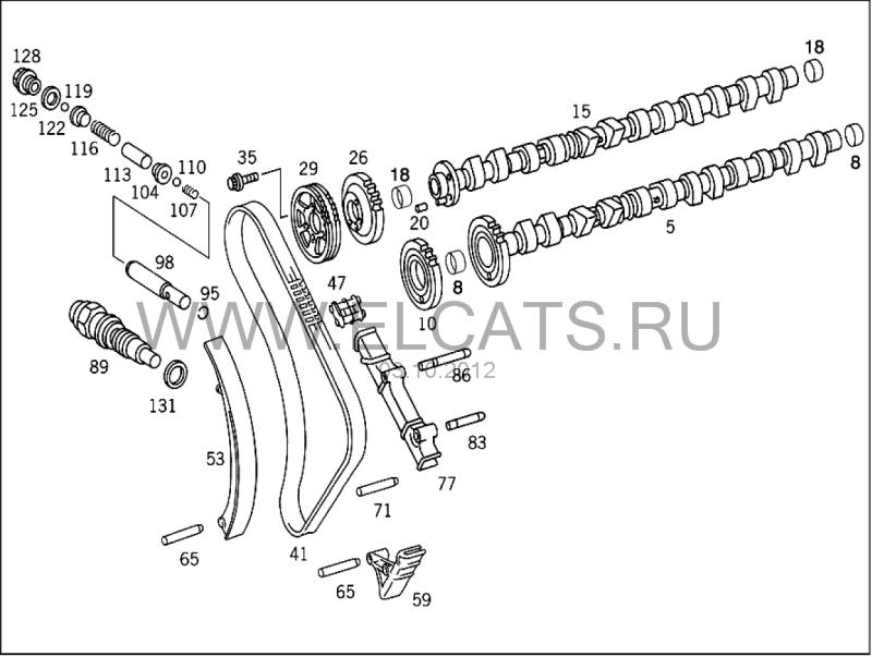

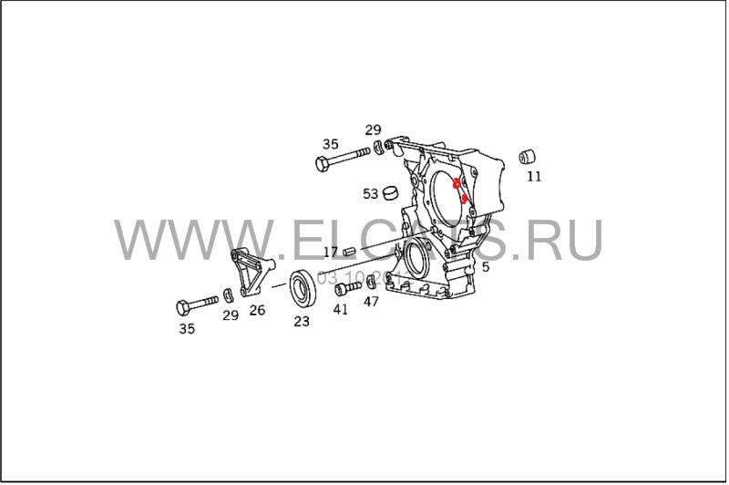

#19 ОФФЛАЙН   alex37
alex37
  • Cообщений: 1875
  • Город:Иваново
    w124 2,0D WDB1241201B838923
Отправлено 03 October 2012 - 14:26
У меня нет на 606м блоке.
я конечно не уверен про 606 мотор но по прграмме должно вроде у тебя тоже быть,на рисунке красным отмечено примерно где стоит эта шпилька, а на втором под номером 65 она - шпилька,если зайдешь в программу то увидишь что их на двигателе 3 штуки должно быть а на рисунке 2,так вот третья туда ставиться
