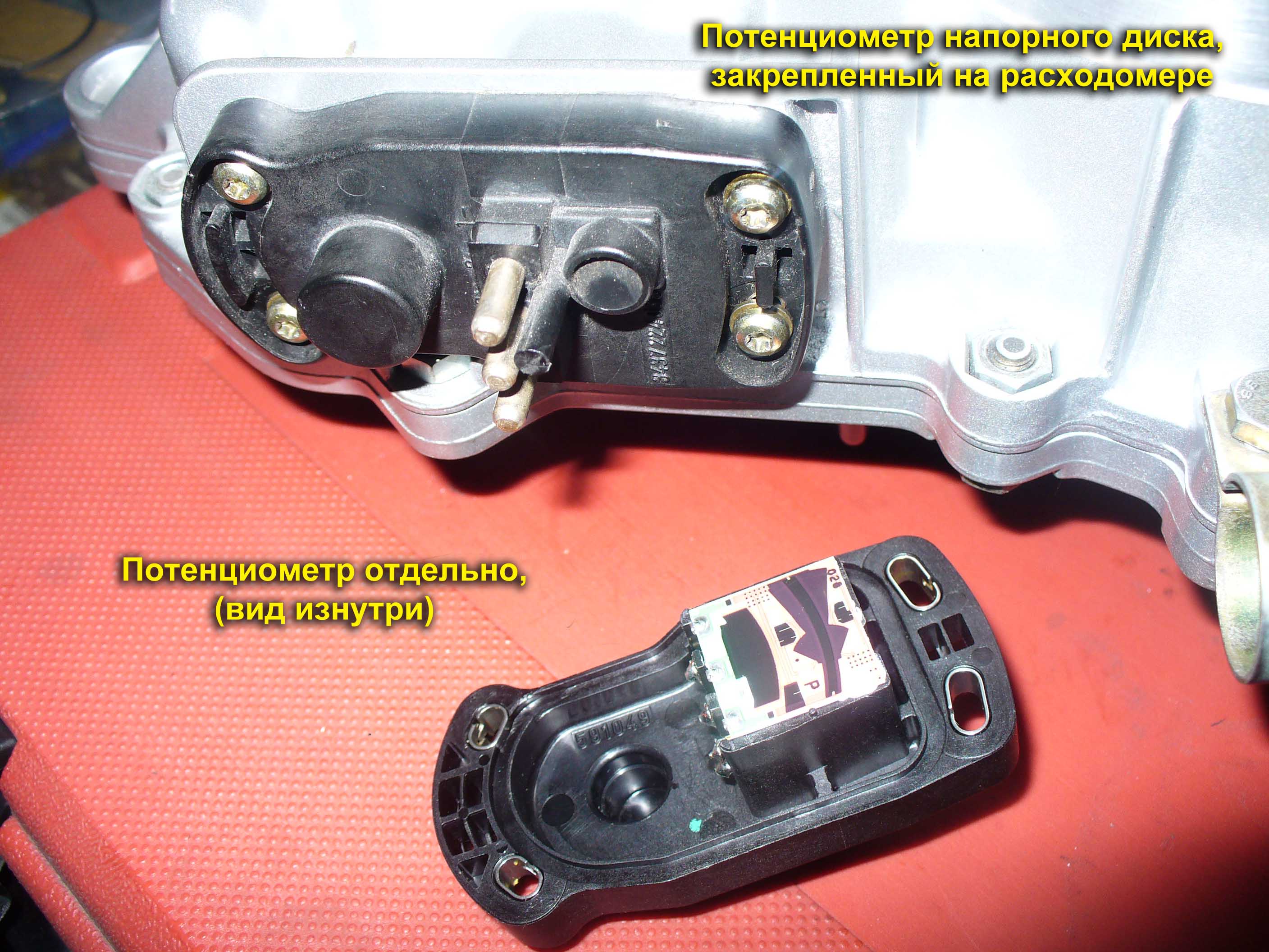

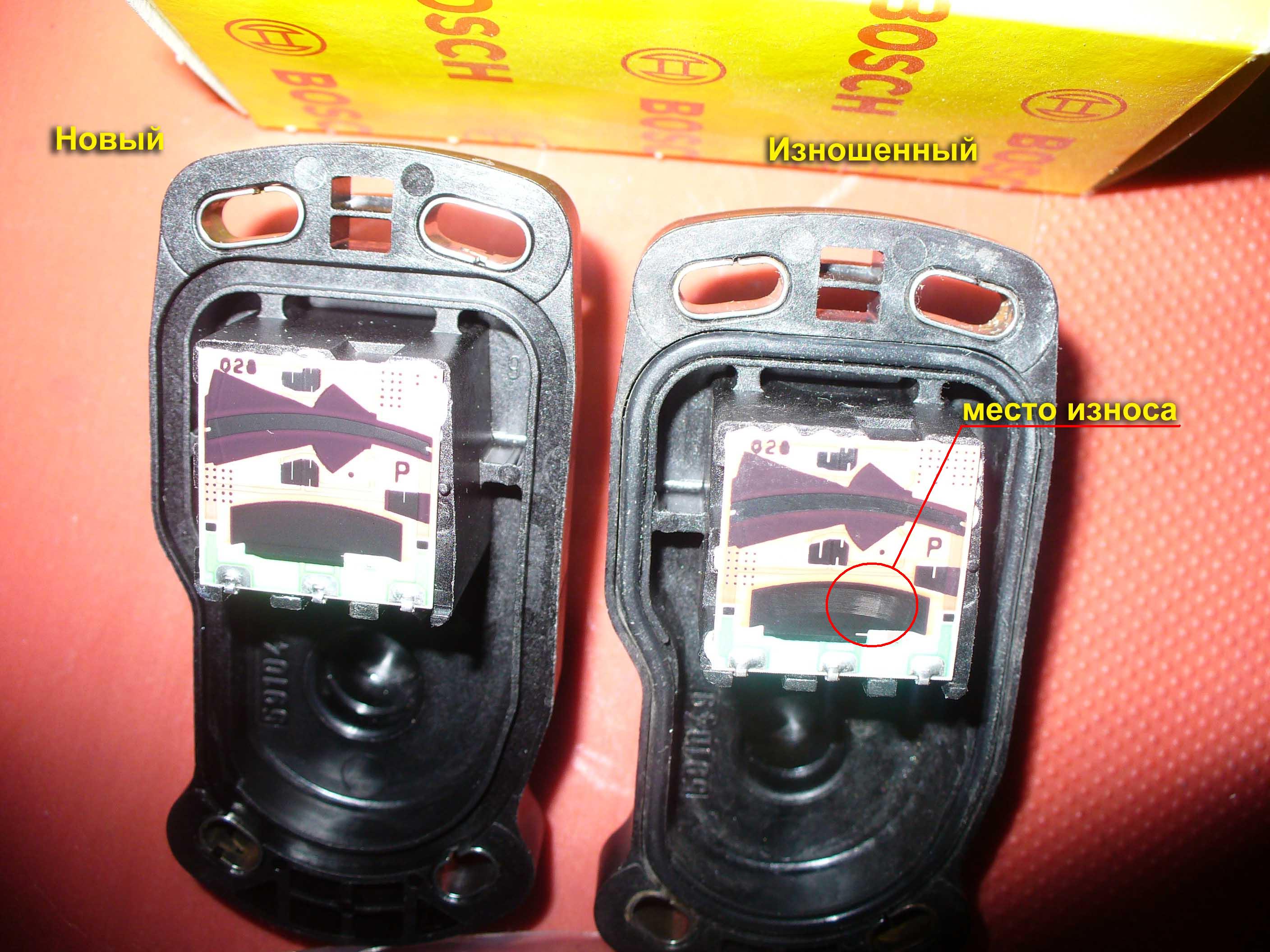

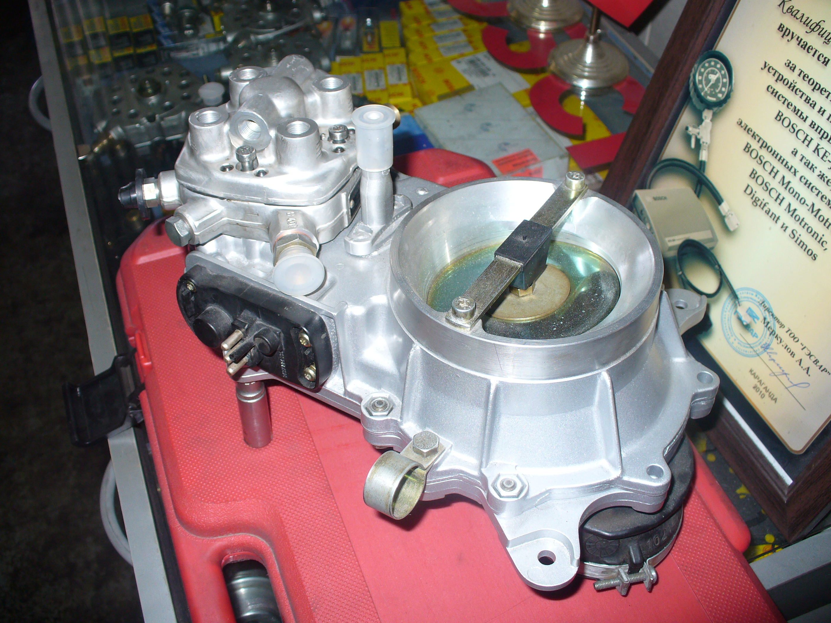

Под этими номерами один и тот же оригинальный потенциометр BOSCH, просто первый номер это сам потенц, а второй номер торгового артикула. Ходит столько же как и родной, потому что такой же... Вот фотографии оригинала... Стоит 4600 руб.
