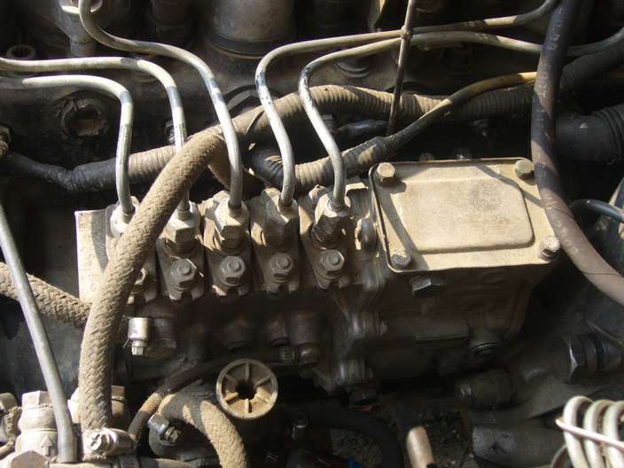

Тема. Где в Москве есть такие вещи. Ладно на свежий вариант найти можно, а на этот Хз. Может номер кто кинет дитали, я не нашел на ней ничего.
Подскажите где взять глушилку на ТНвд

Номер не далее чем на прошлой неделе нашел по екзисту... и эта приблуда одним человеком в Минске была приобритена... стоимость впечатлила - больше 40 долларов... Если что, то завтра на работе еще раз посмотрю...

Буду признателен, на двух насосах она дохлая оказалась, мотор я уже поставил. Как временную меру, распелил ее, к поршню приварил поперек железочку и привязал веревку. Выглядит смешно все это, но работает.Номер не далее чем на прошлой неделе нашел по екзисту... и эта приблуда одним человеком в Минске была приобритена... стоимость впечатлила - больше 40 долларов... Если что, то завтра на работе еще раз посмотрю...

а кнопку стоп под капотом западло нажать?
давно как то находил по экзисту влёгкую
ОМ-102.987-2.3; ОМ-102.961-2.0; ОМ-602.911-2.5; ОМ102.983-2.3-16

может и смешно, но у меня в роли глушилки саленоид (центральный замок для багажника, универсальный 300р на в любом тазо-газомагазине со всеми налогами), сделал так сказать из подручных материалов. глушу кнопочкой. работы на 15 мин. хоть и колхоз

1427133094 или
0928400271 клапан глушилки тнвд

Кнопки стоп нету, насос старого образца. Глушилка сзадиа кнопку стоп под капотом западло нажать?

т.е. насос с вакумной трубочкой которая идет в всасывающий колектор перед заслонкой газа ,авто года 1982 или кокого ?Этот насос тоже из под капота можно заглушить...
А номер глушилки выше дали на 142....... начинается.
если да то можно найти отдельно диафрагму стоит 1000р

По мотору Canibal Mad больше знает, какой у меня стоит, машина недавно еще бензинкой была.т.е. насос с вакумной трубочкой которая идет в всасывающий колектор перед заслонкой газа ,авто года 1982 или кокого ?

1427133094--Это на 601,602.603 идетЭтот насос тоже из под капота можно заглушить...

на насосе сверху есть красная крышечка (для залива масла )

Если да, то это офигительный насос. У него плунжера больше.Летать должен с ним.

Красная крышечка только на 2-х литрах и на 2и 4, а так же 2и2 идет, но никак на 3-х литрахна насосе сверху есть красная крышечка (для залива масла )

насос у меня такой же как на фотке только на 616 мотор, тоже проблема найти глушилку
как я понял, это на новый насос глушилка A 000 070 50 53, а это как на фотке A 000 070 20 53, но цена больше 3 тысяч меня пугает... дешевле с кнопки тогда сделать
