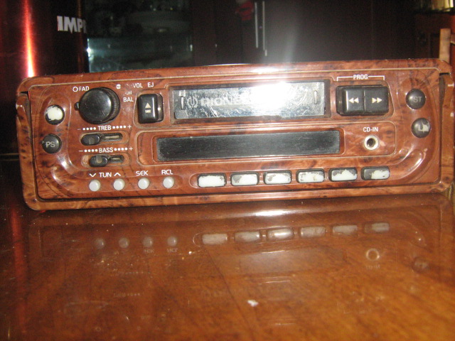

_______002.jpg Друзья!
Я сделал 1й шаг к сбыче мечты - купил ретромагнитолу на барахолке, правда, с гарантией неработы. Стояла на "Газели" по уверению продавца. Ц.: 100р. Панель несьёмная , отделана пластмассой ценных пород. Есть выход для подключения современой лабуды(в хорошем смысле этого слова)!
Называется "Пионер" КЕН 9300. Я схему в сети половил - близих аналогов масса а именно её нет. Или предлагают платные справочники циклопических размеров где вглубине запрятана эта схема.
Ни у кого не завалялась схемка на этого "пианиста"? Очень хочется его поднять.
Буду благодарен за бескорыстную подмогу.
- не такая!!
