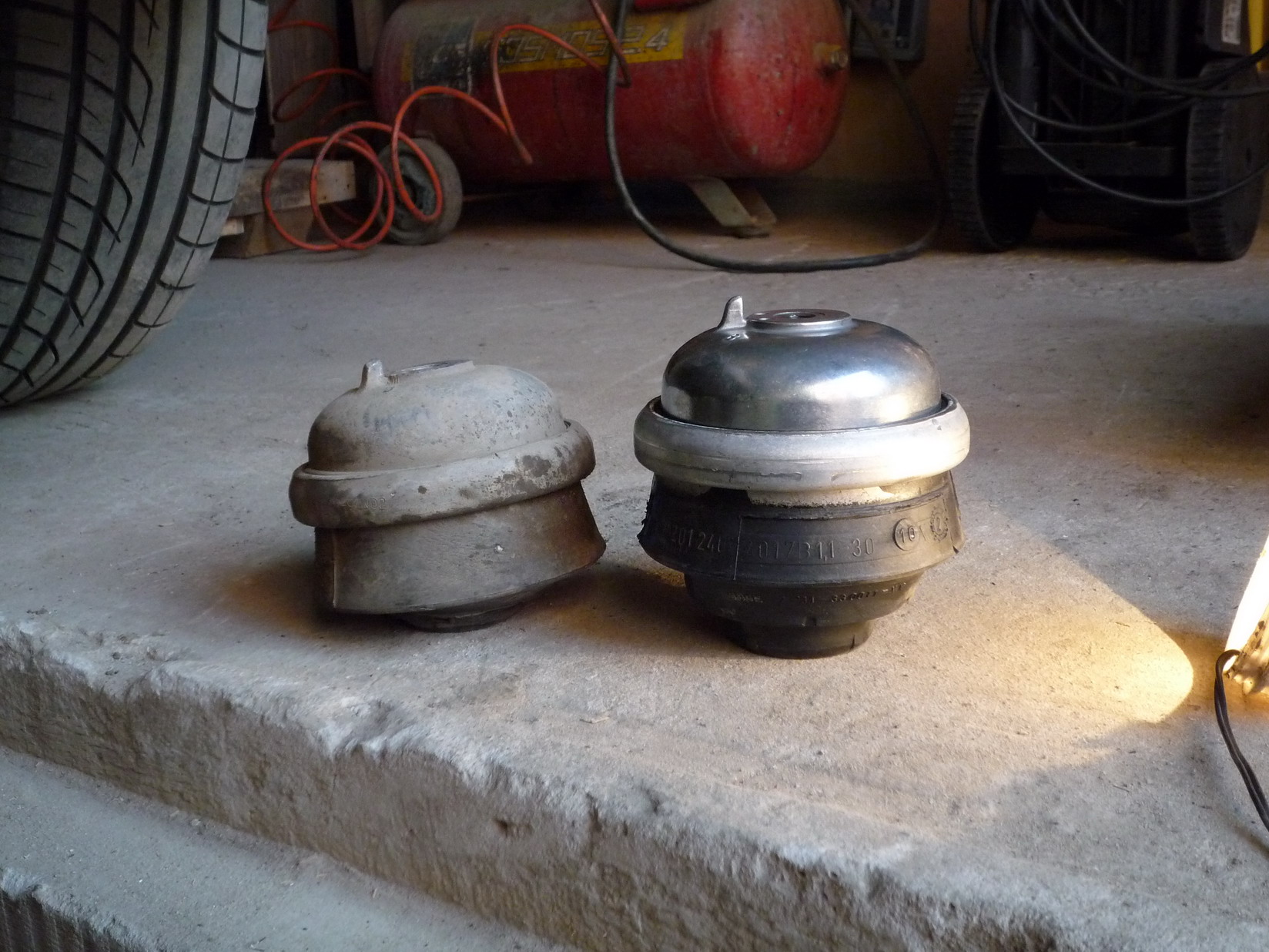

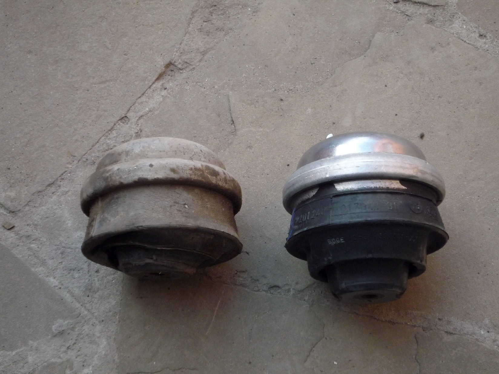

Отправлено 05 May 2011 - 10:31
Пришли мои подушки, легко поменял их.
Правая была в хламе полном.
А левая почти не отличалась от новой, просела на 3 мм. всего.
Думаю, еще работала бы.
А вот на коробке, хоть и пришла, менять не стал.
Дергал за кардан, с пристрастием рассматривал
структуру резины. И не поднялась рука исправную деталь ветерана
отправлять в мусорник.
Когда заводил - с первыми оборотами стартера всё стало ясно.
Тишина! И намека на вибрацию нет!
tolstun66, еще раз спасибо за ссылки!
