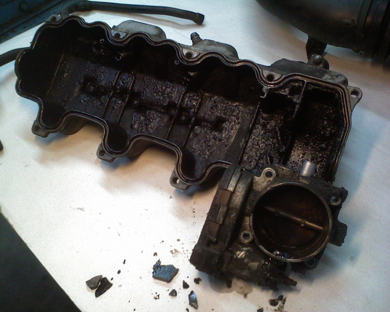

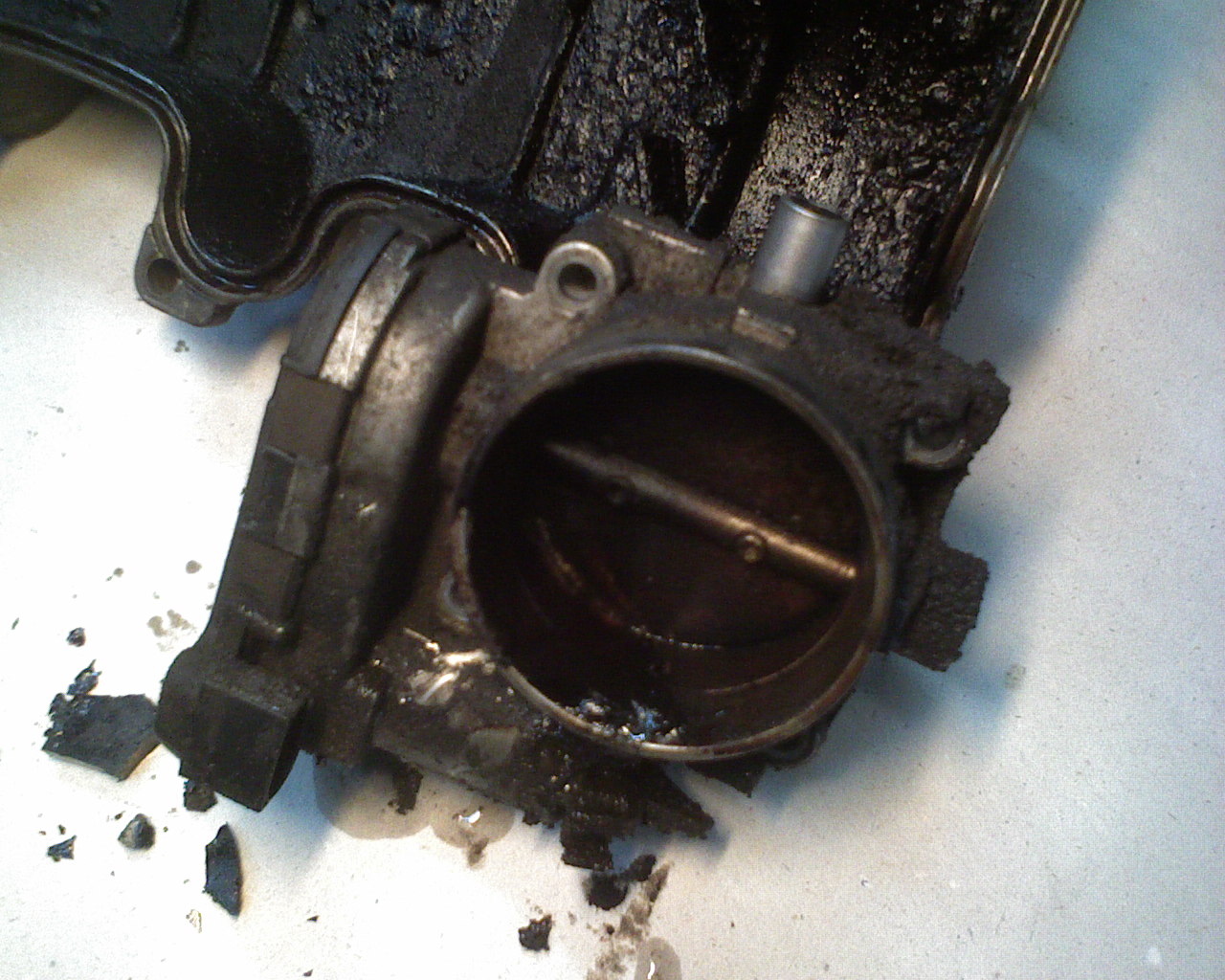

Доброго времени суток!
Авто w210, 1999, рестаилинг, АКПП
Описание работ (делать буду сам):
- чистка вентиляции картерных газов
- замена прокладок клапанных крышек
- замена свечей
- очистка дроссельной заслонки
По первым трем пунктам вопросов как бы нет (советы, если есть, приветствую), а вот по четвертому вопросы такие:
1 - при снятии заслонки, есть ли там прокладка. Если есть то можно ли ее установить снова, новой прокладки просто нет нигде в городе.
2 - какие нюансы при снятии/промывки/установке.
3 - заслонку надо обучать? Если да то только через компьютер или можно как то еще?
4 - можно ли промывать заслонку обычным карбклинером?
Рядом с дроссельной заслонкой находиться EGR клапан, вопрос стоит в следующем, если полезу чистить заслонку, стоит ли его тоже промыть, точнее не сам клапан, а трубку идущую от него. Просто если чистить, то надо снимать клапан весь в сборе вместе с трубкой, а вот какие подводные камни при этом могут вылезти не знаю.
Если у кого нибудь есть опыт в данном вопросе, то хотелось бы услышать советы.
Заранее спасибо.

123 делал сам, + замена МСК. Ну что сказать, нужны две прокладки, герметик и все трубки. Они наверняка все дубовые и могут в руках развалится. По крайней мере стоят они недорого и смысл их прикупить есть. Иначе сами понимаете, развалится и тогда Ж.О.П.А. Заслонку я снимал, там ничего страшного нет. 4 токса открутил и всё. Но был стар под рукой и мне всё дядька поставил на место. Говорят не нужно адаптировать, со временем сама адаптируется. Но пока она там адуплится, х.з. Заслонку мыл карбом. Вообще чистку СВКГ следет делать вместе с заменой МСК, а то эффекта можно и не понять. Как жрала масло, так и будет. Ну чуть меньше.

ЕГР лучше не трогать, гайка пригорает, есть риск свернуть трубку. Под ДЗ стоит резиновое колечко, а не прокладка - обычно оно не дубеет, так что можно и оставить. Нюансов нет, 4 болта Торкс Т45 и эл. разъем.

Клапанные крышки
ДС
