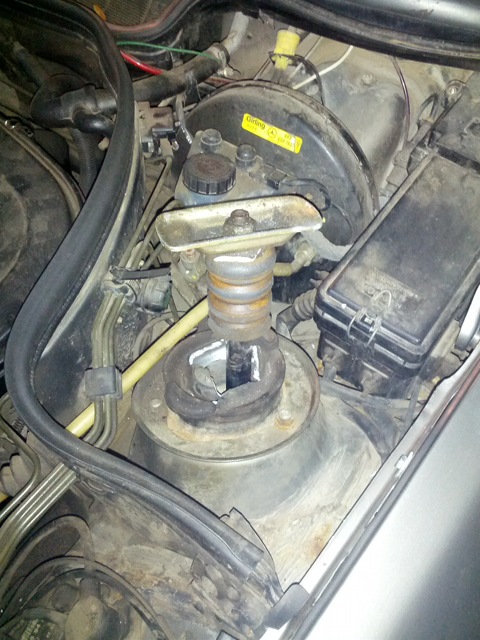

Отправлено 24 November 2012 - 10:46
Мужики! Не стал новую тему создавать... ПРоблемка не моя, форумчанин столкнулся с таким..я такое впервые вижу...Как так???!! Говорит в ямку попал..колесо цело ну а чашка.... смотите сами..

Отправлено 24 November 2012 - 11:00
а что чашка ?просто сгнила опора аморта.меняется за час.

Отправлено 24 November 2012 - 11:49
пробег больше 500? на усталостное разрушение похоже.

Отправлено 24 November 2012 - 14:01
я про вторую
фото смотрите внимательно

Отправлено 24 November 2012 - 14:08
Было такое на предыдущей машине, опоры были почти новые феби, яма была не сильная, диск не погнулся. Короче феби виновата )) Капот погнулся нормально....
Меняется эта вещь очень быстро, автосервис не нужен.

Отправлено 24 November 2012 - 14:42
Николай 82
Ясно, ближе к правде) А какие ставить если что опоры, чьего производства?

Отправлено 24 November 2012 - 14:56
lemforder или trw, в идеале конечно оригинал, но он больше дороже чем лучше.... эти 2 производителя отличные, если не поддлка
