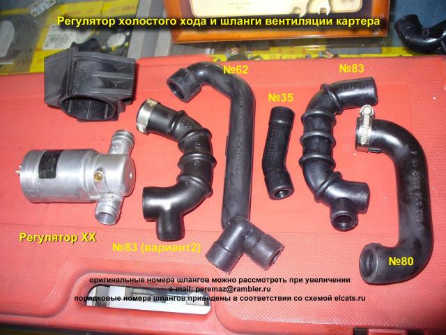

Поделитесь, у кого есть. Интересуют соединения трубок сверху, т.е. от рхх и до вентиляции картера, вроде как
Mb 230e, 102.982, 5мкпп 1990г.

На картер одета трубка № 62 http://www.elcats.ru...30-7847c5450428 Другим концом она одета снизу корпуса воздушного фильтра. В боковой отвод, трубки 62, через пластмассовый переходник №32, дальше резиновая трубочка №35 ну и так далее.

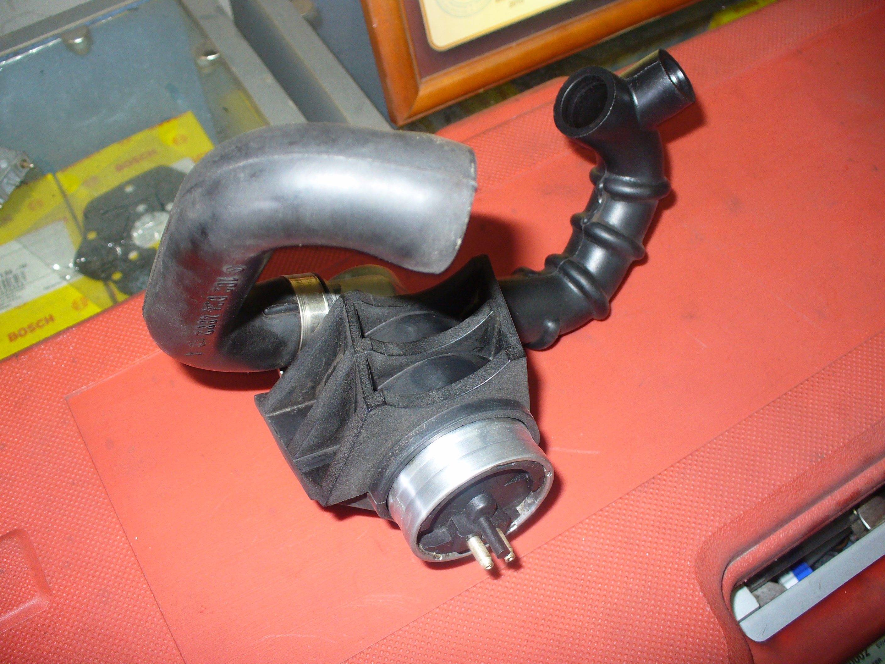

Вот фото...

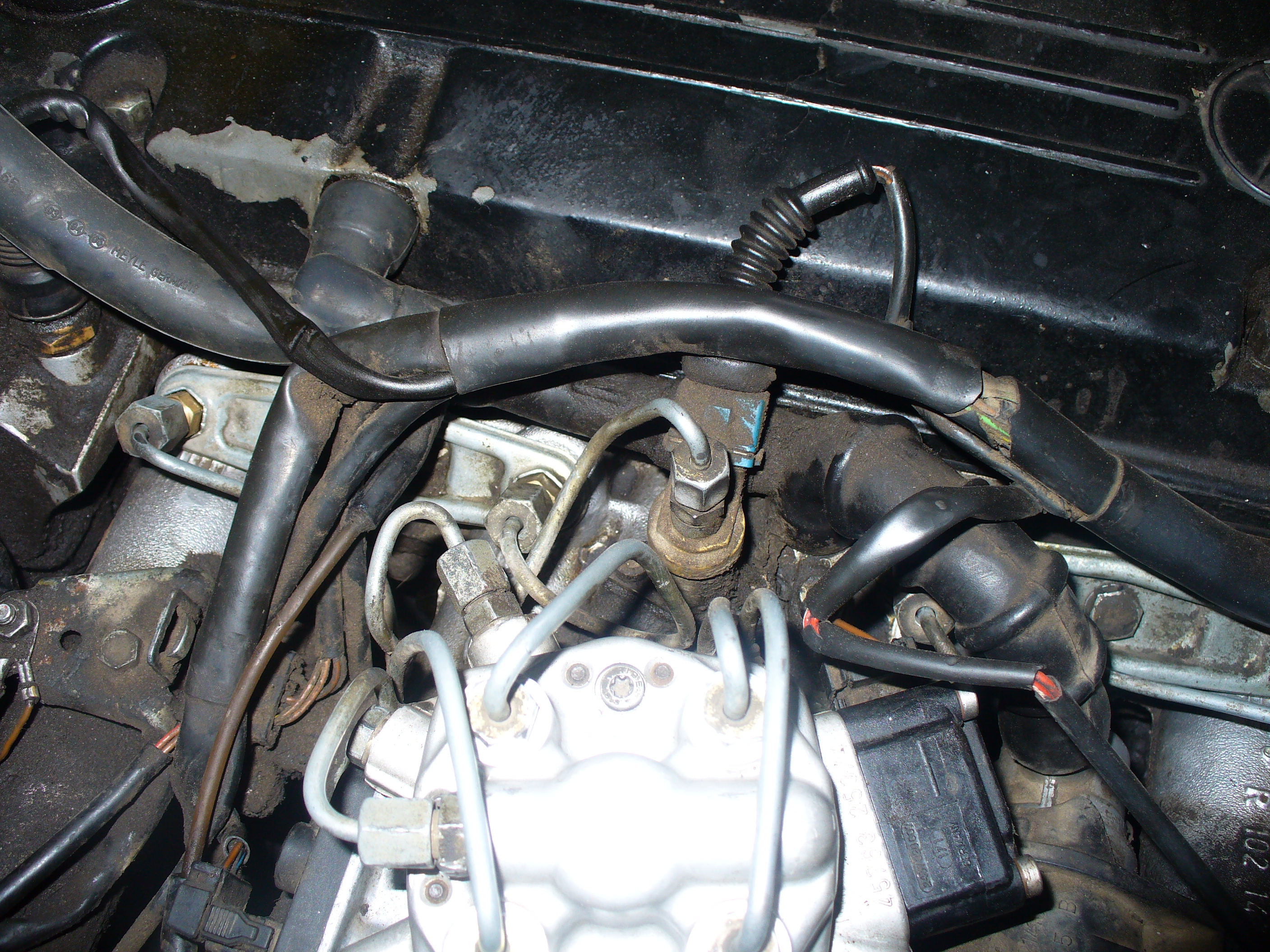

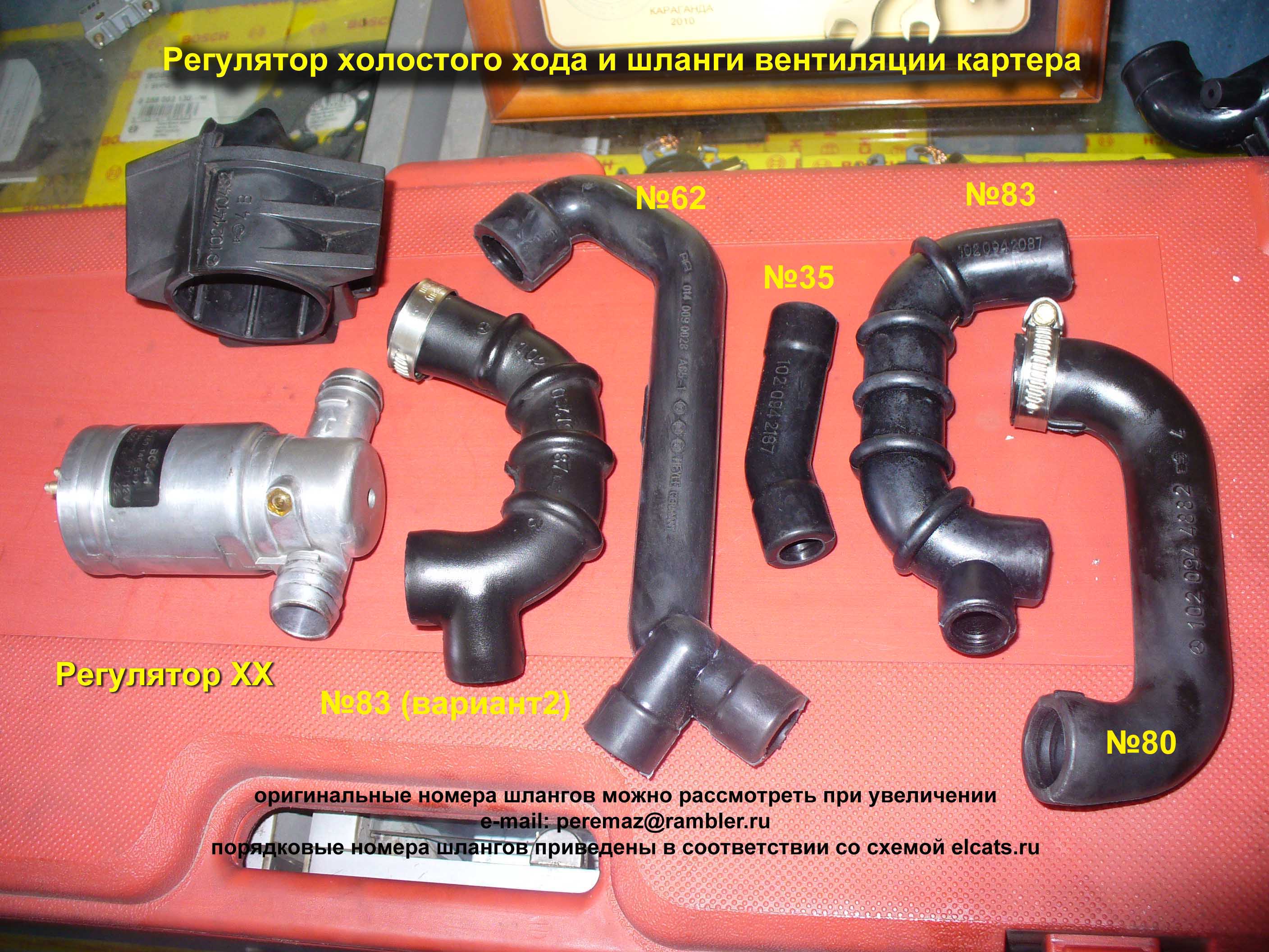

Блин, есть схема, есть фотки шлангов, которые пронумерованы согласно схеме... Все разжовано, осталось только проглотить... Вот нате, еще...

Парни, всем огромное спасибо, фотки- то что нужно, просто ставлю впрыск вместо карбюратора, на системе, которую поставил верхних трубок нет совсем, а я это все в глаза не видел, в элкатсе рисует старый вариант с кдв, еще раз всем ОГРОМНОЕ СПАСИБО за участие!
