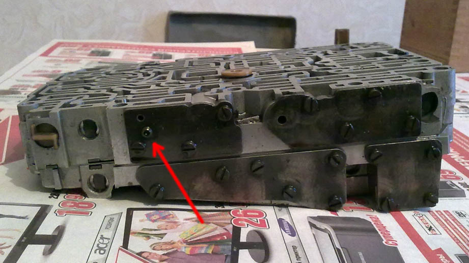

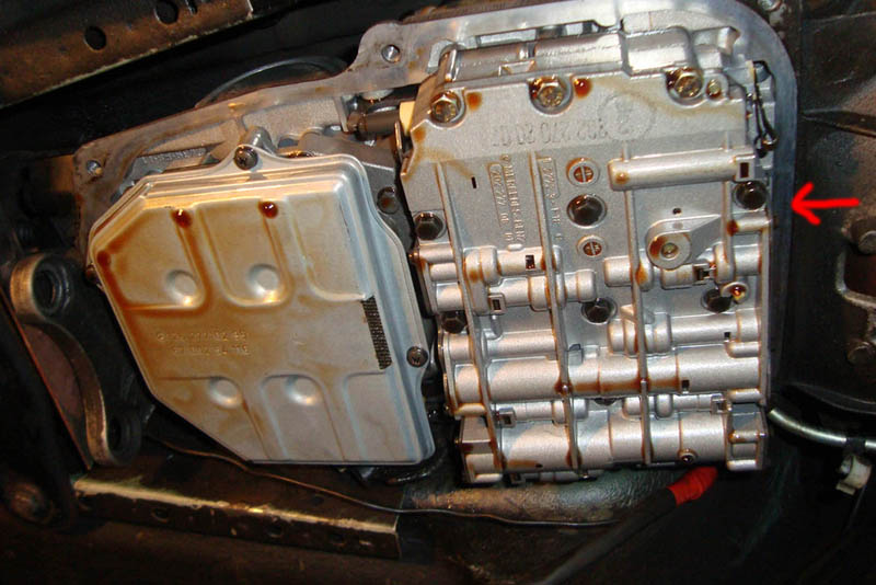

Ты не указал какая у тебя коробка. Ну если 722.4, то смотри фото.
шестигранник. В какую сторону крутить, спроси у Стаса.
