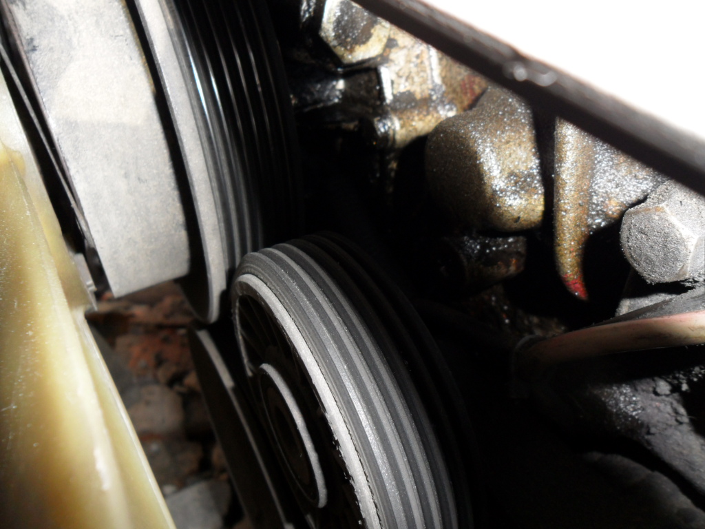

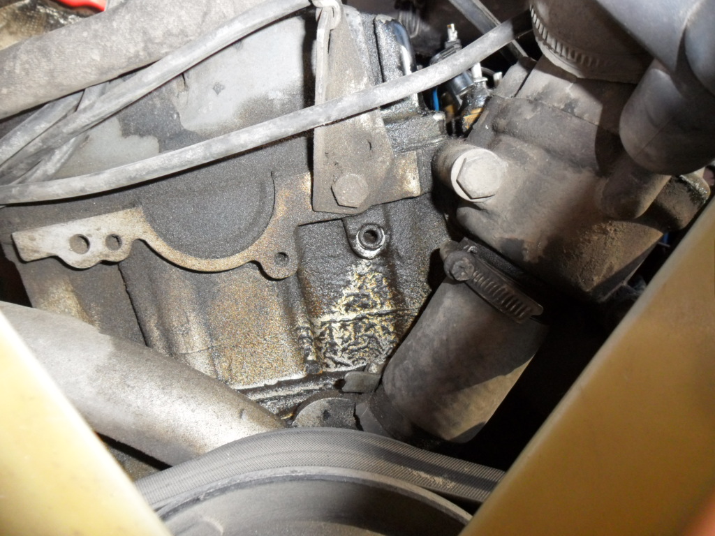

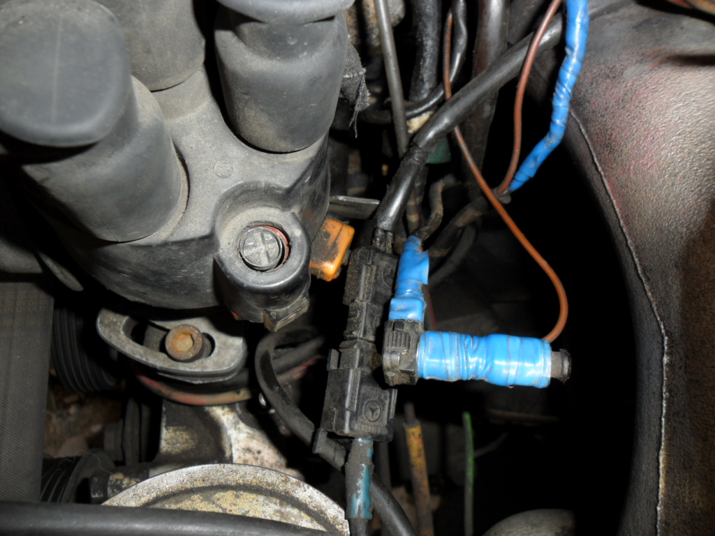

Сообщение отредактировал vilevch: 25 April 2011 - 22:15

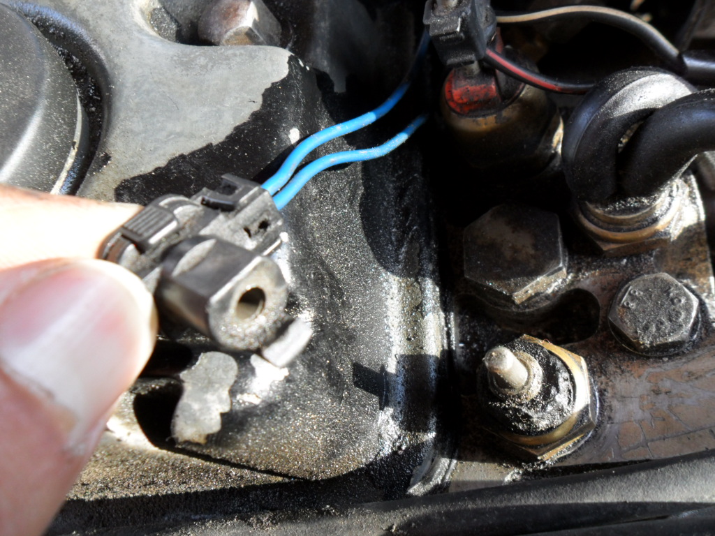

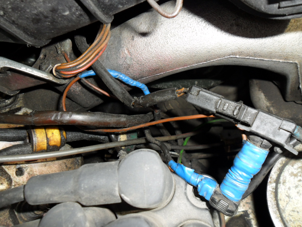

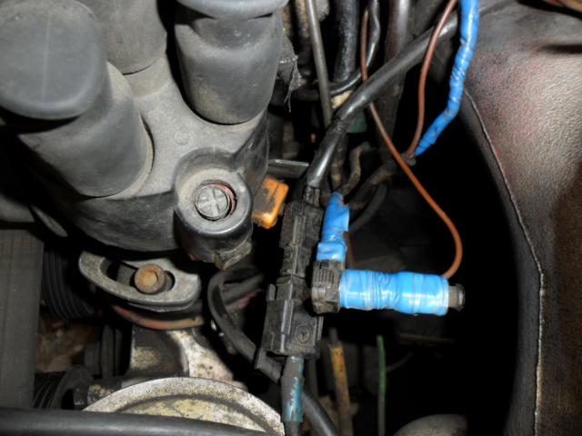

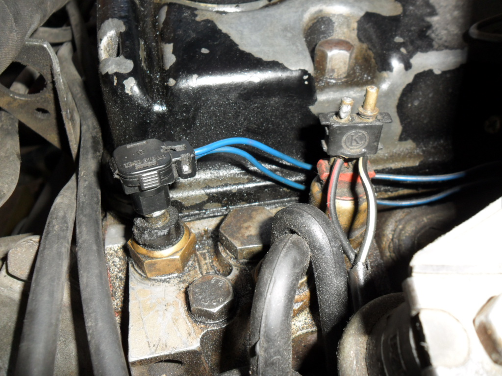

А что-это за инвалид у меня весь перемотан изолентой? :confused:
Провод на него идёт с э\м муфты и на датчик с двумя контактами на 4и5 фото, а второй конец провода на массу. :wacko:
И ещё вопрос на2 фото чёрная фишка в руках с двумя синими проводами скрученными в одно целое, на работающем двигателе снимаеш мотор глохнет,как я понял это датчик включения э\м муфты вентилятора.
За безграмотность не обесудьте, просьба строго не судить,а поправить как будет грамотней.
Куда ныкаться с чего начать?
С уважением к Вам мерсознатоки!
Виктор.

странный у тебя колхозинг, одноконтактный(на который у тебя 2синих приходят) это вообще датчик температуры на приборку-в оригинале он не сверху а сбоку вкручен-возле трамблёра.. Вкл вентиля- это тот который с красной головкой, а вот датчика на мозги в простонародье ДТОЖ ( номер 12 на фотке в начале от Булкозавра от которого и должен глохнуть мотор) у тебя вообще нет получается. 2 проводка-красно чёрный и бело чёрный именно на него должны идти отдельно от всего.(видимо какой то маромой всё вместе скрутил и довольно неграмотно, так что восстанови сначала как должно быть(эти датчики от 350 уплей стоят) потом уже за муфтой беги. А вот тот инвалид что изолентой у тебя перемотан-это как раз разьём который на датчик с красной головкой и должен одеваться (размотай его если 2 контактны то точно он), и муфта сразу заработает.
В общем от тут http://www.oldmerin....?showtopic=1140 фото всего как должно быть.
