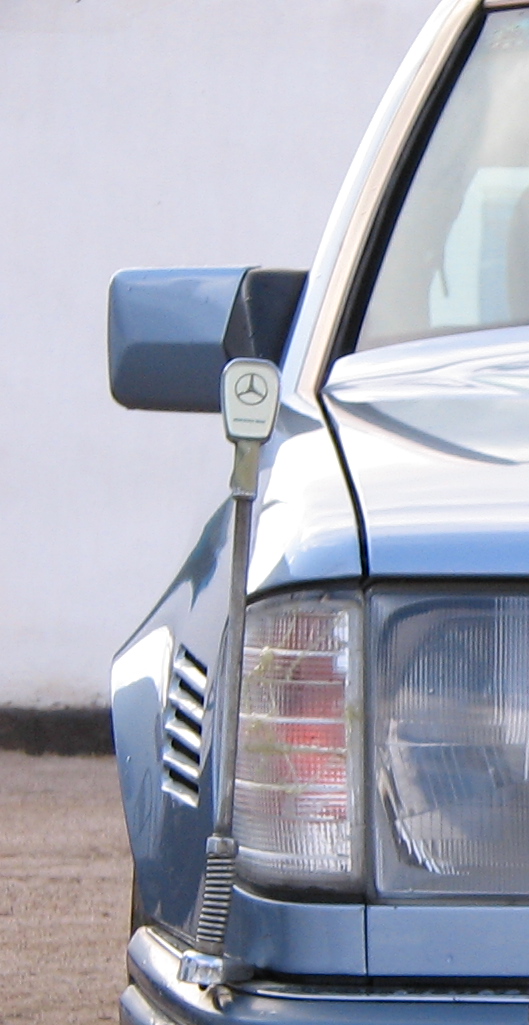

Машина с Японии 124 94г, на бампере стоит типа антенны (на фото во вложении) , внутри есть лампочка. Не горит.
При снятии переднего бампера обнаружилось что к антенне идут 4 черных провода тоненьких, 3 из низ оборваны (перетерлись о бампер наверное).
Для чего эта антенна и как работает? В машине дополнительных лампочек, или приборов нет, кроме стандартной панели.
Может для парковки (ну тогда где дополнительный прибор в салоне?) ? или просто для определения габарита угла машины - типа посвечивает (но тогда зачем 4 -провода?)
Такую же антенну видел на кабане тоже с Японии, у него тоже не работает.
Жду ответов, кто может читал про это (ссылку киньте - я не нашел нигде ничего), или знает точно.

может для определения расстояния до забора? бампер не видно а антенну видно. провода для подсветки чтобы было видно в темноте. почему 4, не знаю

Для флажка!

конечно для парковки!
я удивлялся почему праворукие не возят такой девайс отдельно на разные машины.
красиво светится при включении габаритов.

Решил разобраться не откладывая, пока бампера нет.
При детальном изучении 3-х проводов оказалось что они оторвались и имееют разную длину обрывов (т.е. не перепутаешь). В общем зачистили и спаяли, замотали изолентой. 4-Провода заходят в кембрик далее под капот, пришлось разобрать поворотник, в общем 4-провода разделяются по парам и соединяются разъемами на 2 провода - далее в коробочку черную (почти под воздуханом расположена) - с коробочки выходят 2 провода один идет к АКБ на "минус", другой к проводам габаритного огня фары.
В общем оказалось подсветкой - значек мерса (три луча в и круг) - подсвечивается голубоватым светом при включении габаритных огней. Светиться и смотриться красиво.
