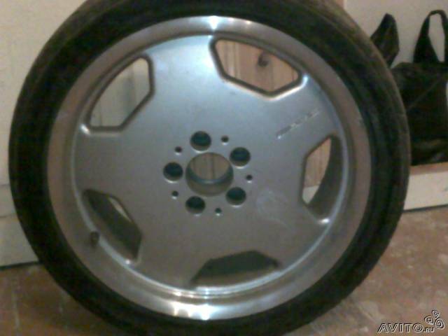

Здравствуйте, одноклубники! Не судите строго, если создал уже существующюю тему.
Надумал поменять свои R15 на 18-е колеса с размерностью 8JX18H2 ET31.
Встанет ли это на 124 (НЕ спортлайн) ??? Если нужно проставки, то какой толщины?
И главное какую на них брать резину? На фото резина с 45 профилем

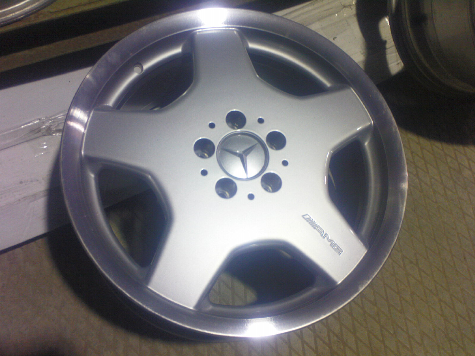

Могу незадорого подкинуть два с половиной диска 8,5х18 et44. В Перми, если чего...

по каким дорогам ездить будешь с таким профилем ?

Спасибо. Я уже 4 нашел, просто сомневаюсь с размерами

допустим я езжу на 15 на 225 на 60 на поворотах крылья цепляют!

Так это как в повороты вкладываться=))

резину ставить нужно не больше 235/40, эт точно, у меня то волк поэтому не чиркали и точно сказать не смогу, хотя на 124том такие видел.

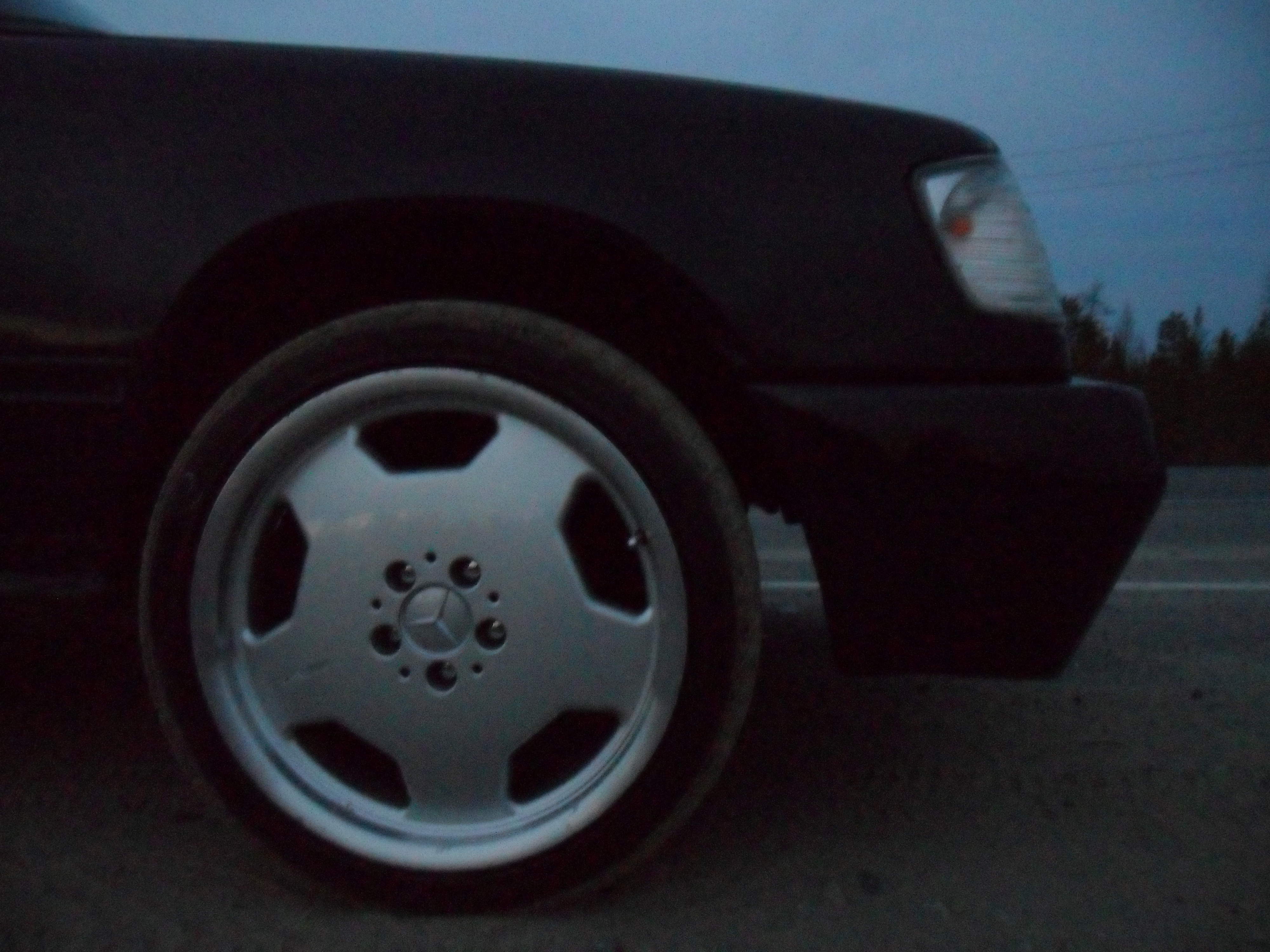

Никого не слушай ставь и ездий, если нравится.А размер именно твой на 124 точно тподойдёт. У меня стоит без всяких проставок 8,5 ЕТ 35 r 18.Размер резины родного диаметра 124 225/40R18. на210/211 будет 235/40R18.

Вообщем поставил себе на 124 эти диски с резиной 235на40, красота неописуемая! Мерсоводы подходят, просят продать)) Впридачу к красоте, минимум комфорта и столько же управляемости(не для дальних путешествий).SAM_0627.JPG

Ну дык ты кузов то чуть опусти и будет тебе и управляемость и комфорт,а то задран так что центр тяжести у тя непойми где теперь,подвесон спортивный надо ставить под такие калёса,тыж на них не картошку возить собрался?
Тут чутком не отделаться.
Между колесом и аркой голова пролезет.
Не красиво и не функционально.

Сильно тоже класть низя-чай не в германии живём,автобанов нету...если сильно положить ездить можно будет только одному.... :twisted:

А ты не задумался, что на стандартной подвеске эти колеса просто лягут на арки.

Я думаю надо поставить 235/60 16 крылья оторвёт н@)(ер и проблема чирканья будет решена .
+ много.
А смысл тогда в 18-х колёсах со стоковой подвеской ?
