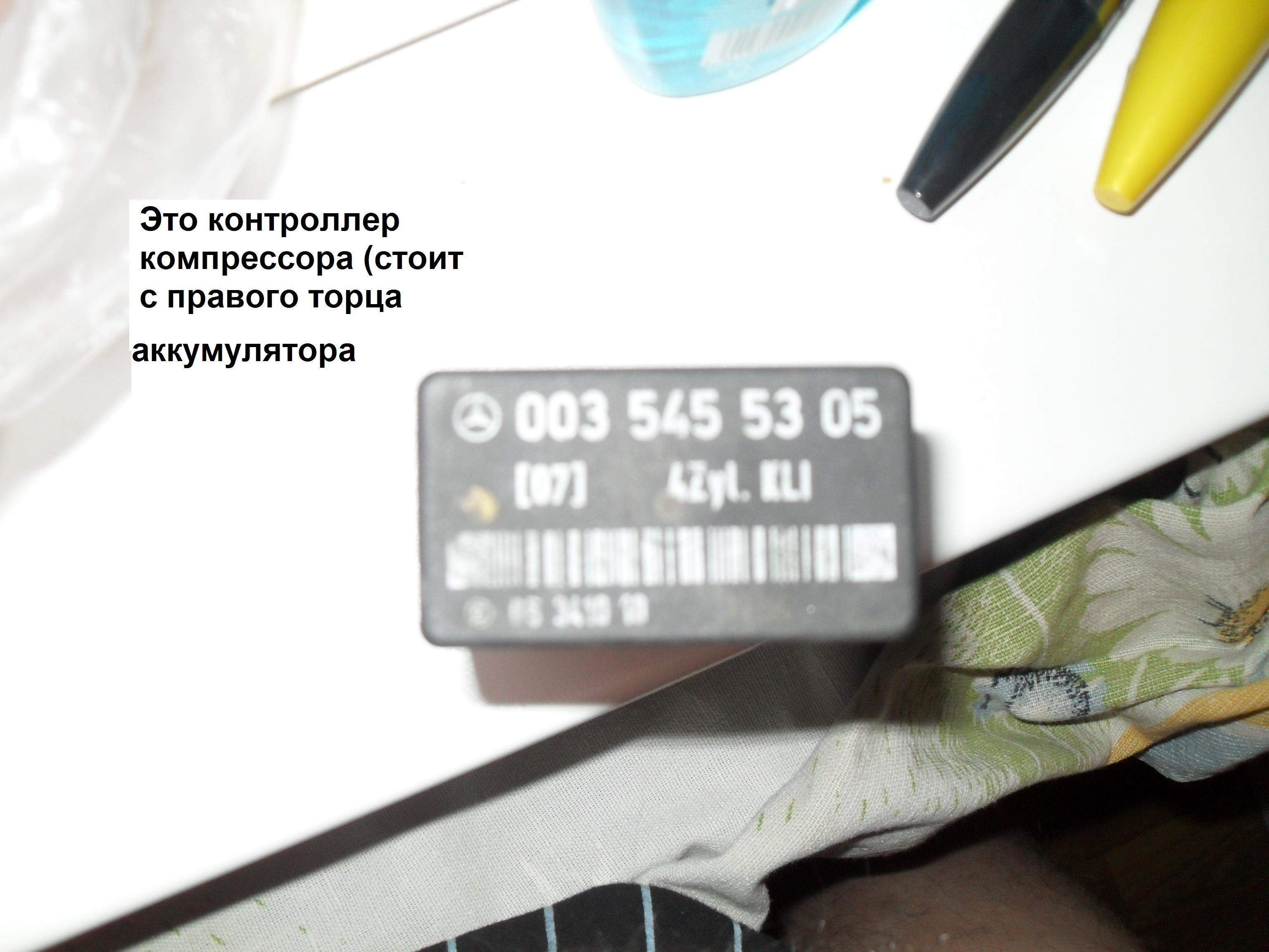

Здравствуйте! Не работает кондиционер (не включается компрессор), прошлым летом работал. Фреон в норме, начал разбираться по известной методике, на контроллер компрессора все сигналы приходят, но он не дает команду на включение муфты компрессора (вручную, принудительно все срабатывает). Может существует методика как протестить сам контроллер компрессора? Внешний вид монтажа и элементов платы - удовлетворительное, реле на плате прозванивается, окислов нет. W124022, дв.111.960 1994г.в. мех.кп

Добрый вечер! Извини проморгал твое сообщение, в личку вопрос отправил тебе, а уж потом прочитал, что не стоило этого делать... :rolleyes: Включал компрессор путем ручного нажатия на рэле в контроллере компрессора - все в норме, компрессор работает, вентилятор включается холод из дефлекторов идет. У меня подозрение именно на контроллер компрессора (ниже на фото во вложении), так как есть методика (тоже во вложении) как проверяется система. От блока климата, разрешающий включение сигнал, приходит на контроллер компрессора. Вообщем все сигналы на контроллере компрессора проверены, все в норме, но компрессор упорно не хочет включатся. После твоего сообщения появилась мысль о датчике температуры испарителя, как его проверить? Куда он подключен к блоку климата или к контроллеру компрессора?
