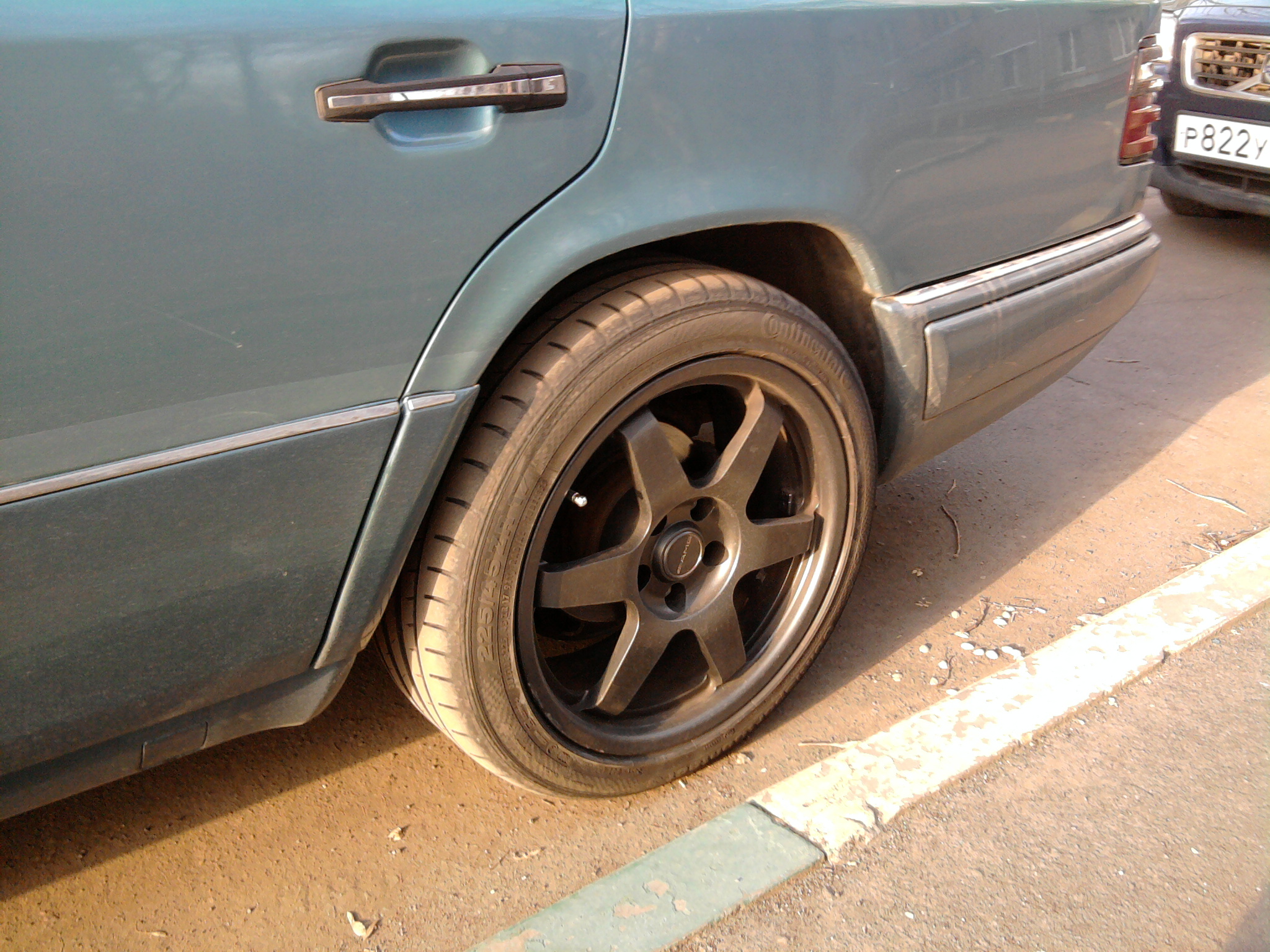

#10 ОФФЛАЙН   Dimiiich
Dimiiich
  • Cообщений: 5
Отправлено 29 April 2011 - 08:36
За арки выпирать будет точно! У меня ЕТ37 стояли 17", - выпирали чуть!
225*45*17 - идеальный вариант "типоспорд" ))) на обычную подвеску не волк
