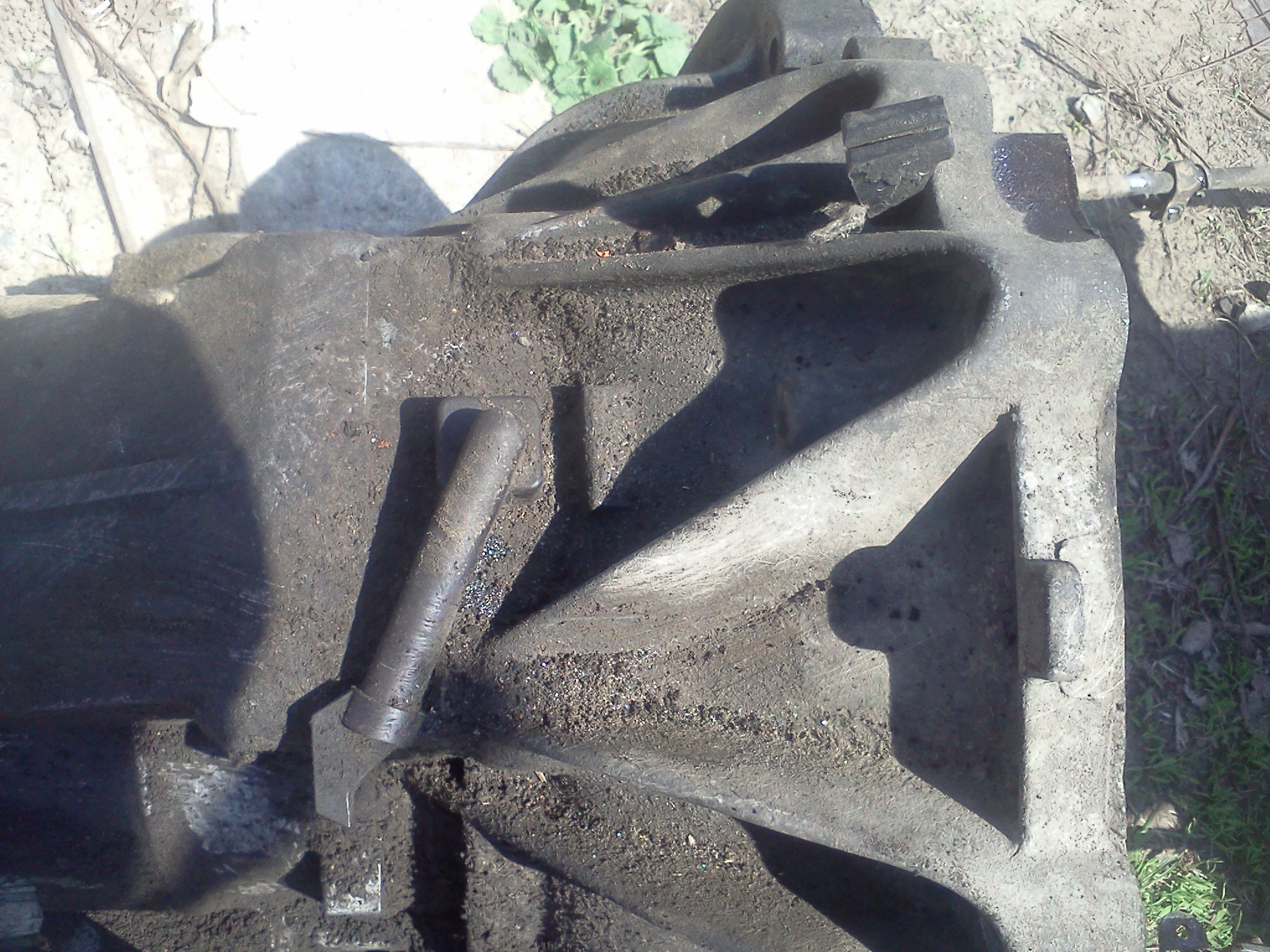

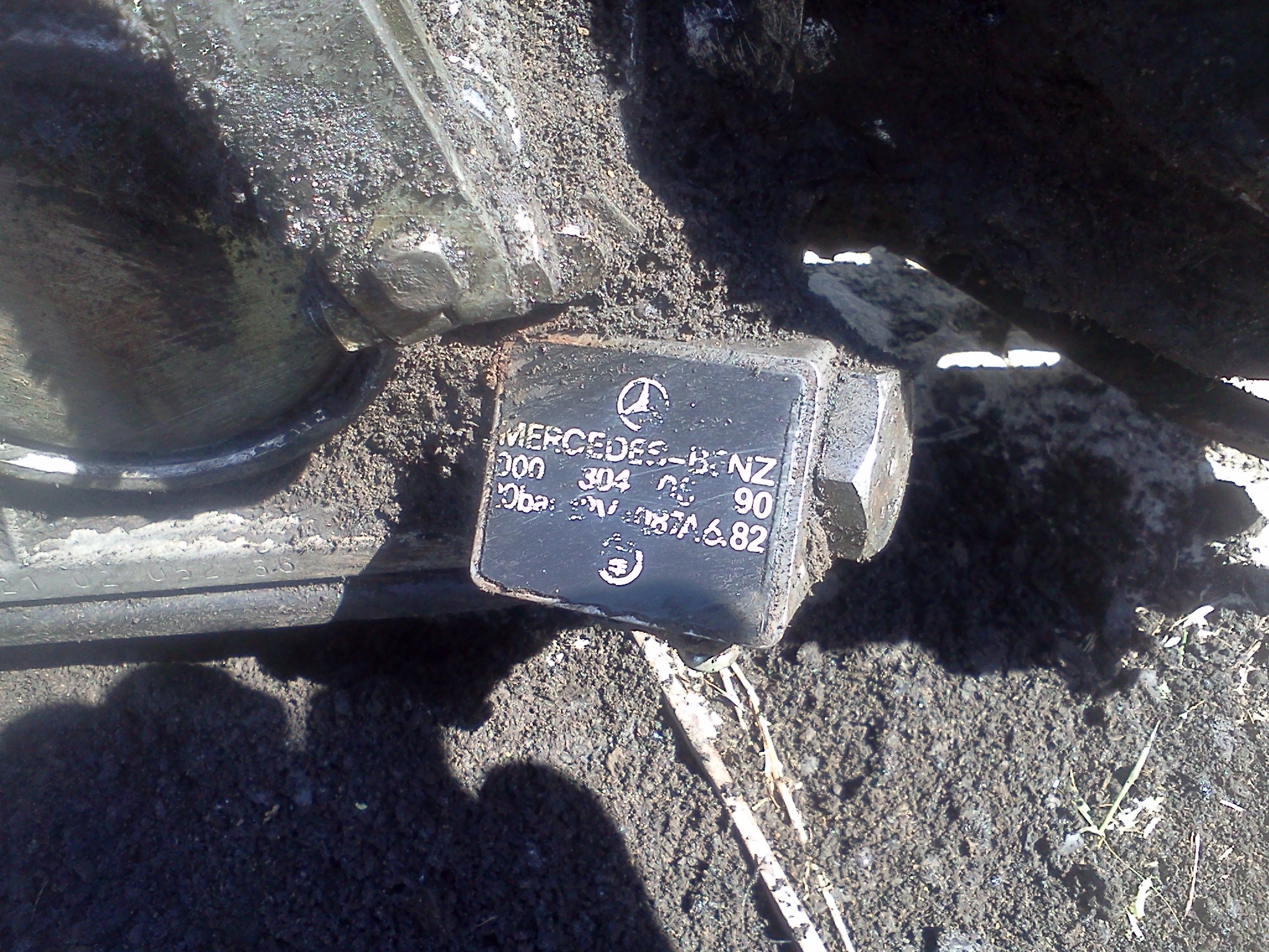

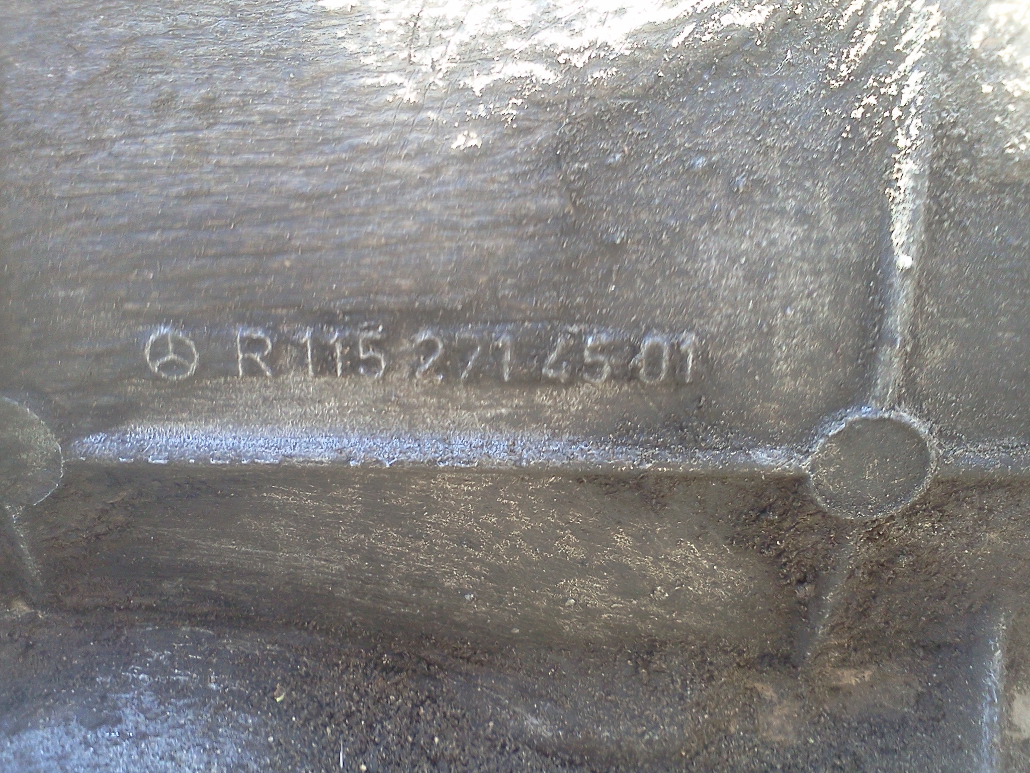

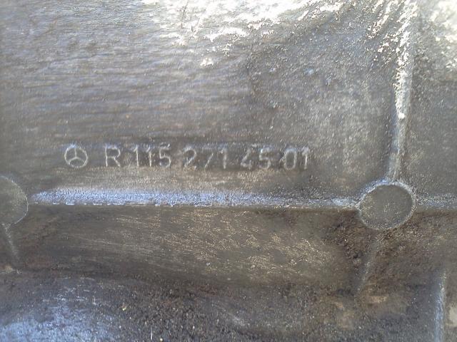

На коробке есть номер и табличка. Колокол отсоединяется, но вот задача, на нем какой то рычаг пластмассовый. Вот фоткиIMG20110423_004.jpg IMG20110423_007.jpg IMG20110423_008.jpg
Вы про третью фотку? Если так, то это не рычаг, а сапун. По сабжу. Всё зависит от условий покупки. По хорошему бы - снять "колокол" и посмотреть состояние насоса. Фрикционы и уплотнения можно заменить - стоят не дорого.
