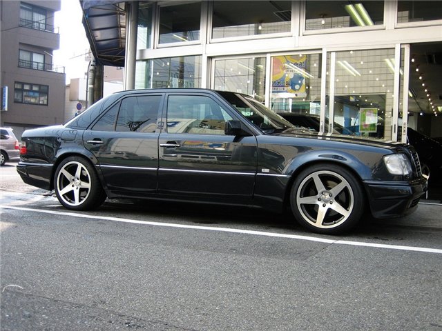

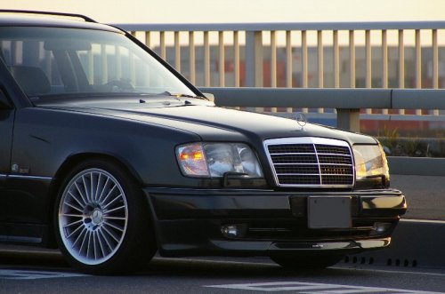

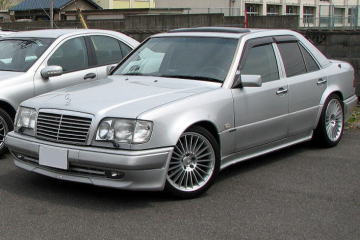

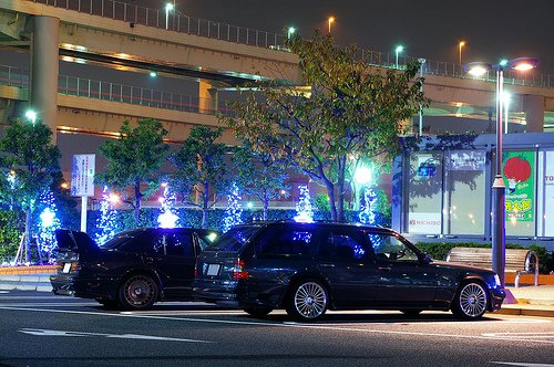

Ребят, тоже хочу диски прикупить. Многолучевые, как ганстер. Как на картинках чтот.
ВОт что нашел:
http://viktoria.by/k...169/3006/16784/
http://www.r19.by/di...cedes-benz-mb63
Подскажите плиз. 18-е прочитал что лучше не ставить.
Эта инфа 100% и без варинатов?
