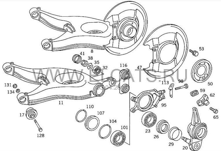

Нарыл такую фоту
А на 116 так-же ?

Покупаешь ключ корончатый за 100 енотов американских оригинал, или за 20 неоригинал. Покупаешь индикатор часового типа с магнитной подставкой, еще 100 енотов.
Покупаешь хороший подшипник. Не Феби и иже с ним. Распорную втулку оригинальную, чтоб гимора избежать. Скачиваешь любыю книгу в ПДФ по 116,123, 126 и читаешь.
Потом за час-два меняешь подшибник.
и еще не забудь гайку корончатую новую. Ее не во все комплекты кладут.
Да вот еще рычаг не плохо изготовить чтобы ступицу держать при затяжке.
Одним словом проще рычаг поменять на б/у в сборе.
А подвески бываю разные на 116, надо бы под машинку слазить.
http://www.elcats.ru...t.aspx?Mo...?СЬ
