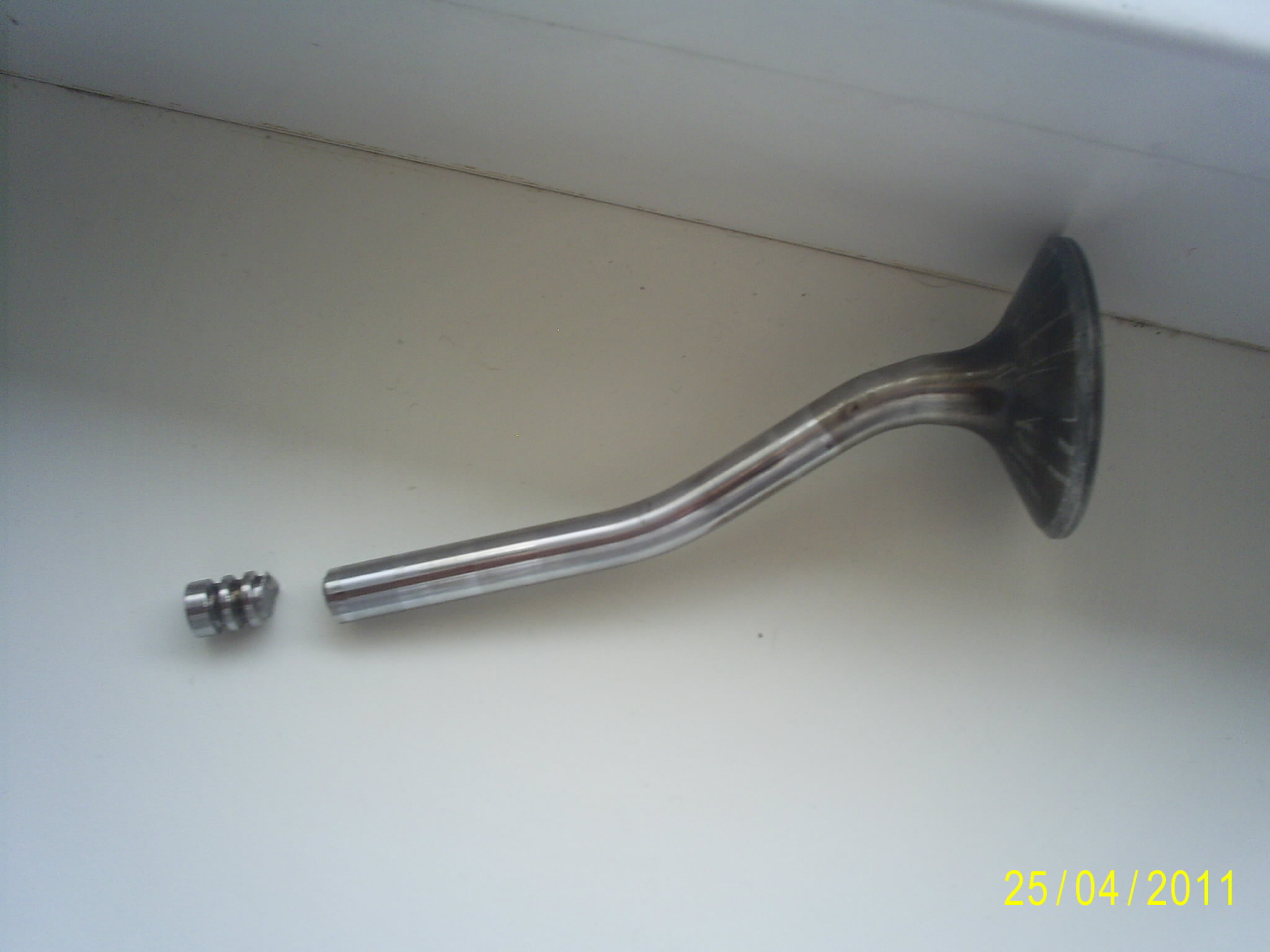

Сегодня отвез им ГБЦ, при мне сняли распредвал, и достали этот клапан, направляющие сказали не меняли, гидрокомпенсатор ходил свободно без заеданий, сухари на месте, когда достали клапан оказалось что он лопнул на фото видно, не понятно почему он в этом месте лопнул и вообще почему лопнул, и что теперь делать с поршнем на котором остались следы этого клапана.

Просто не повезло и клапан лопнул из-за усталости металла.
С поршнем ничего делать не нужно если его не пробило.
Ну как максимум сточить выпирающие буртики над плоскостью поршня которые остались от ударов об клапан.
