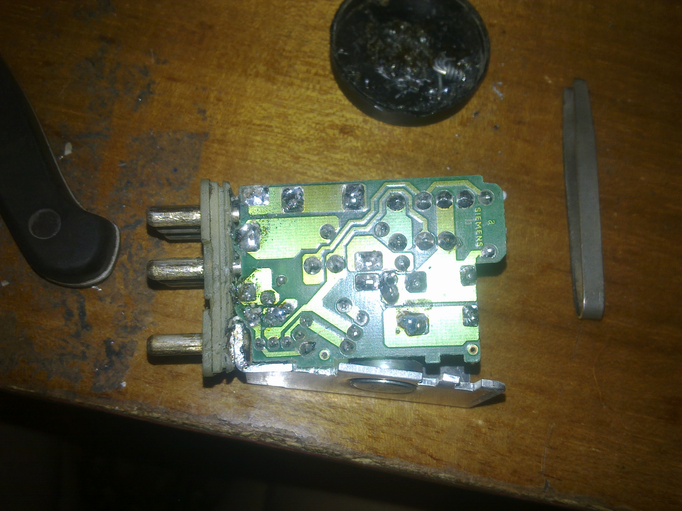

помогите пожалуйста снял реле перегрузки думал что это реле топливного насоса пропаял его машина не заводиться для чего оно служит, и как его починить?заранее спасибо.номер моего реле 201 540 37 45.а проблема была время от времени насос качал сам по себе с выключеным зажиганием

снял реле перегрузки пропаял его машина не заводиться
Фотки давай пропаянной платы реле.
для чего оно служит
Если напряжение бортсети не превышает положенных 14 вольт - питает ЭБУ, мозги АБС.
Если превышает - реле перенапряжения "жгет" свой собственный предохранитель (под пластиковой крышкой) - чтобы не допустить выхода из строя дорогостоящих блоков электроники.
спасибо большое завел пропаял похорошему вот фото
