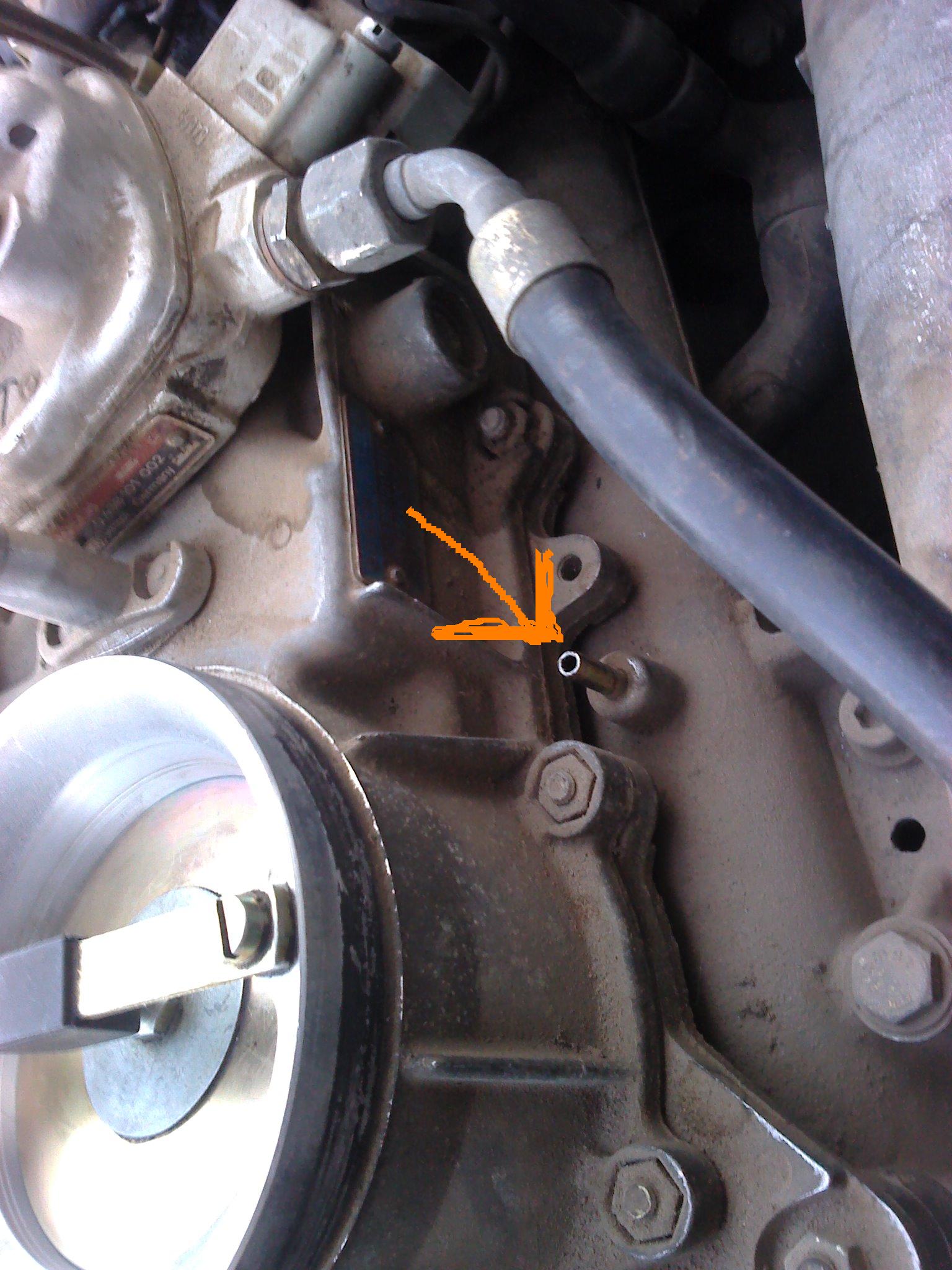

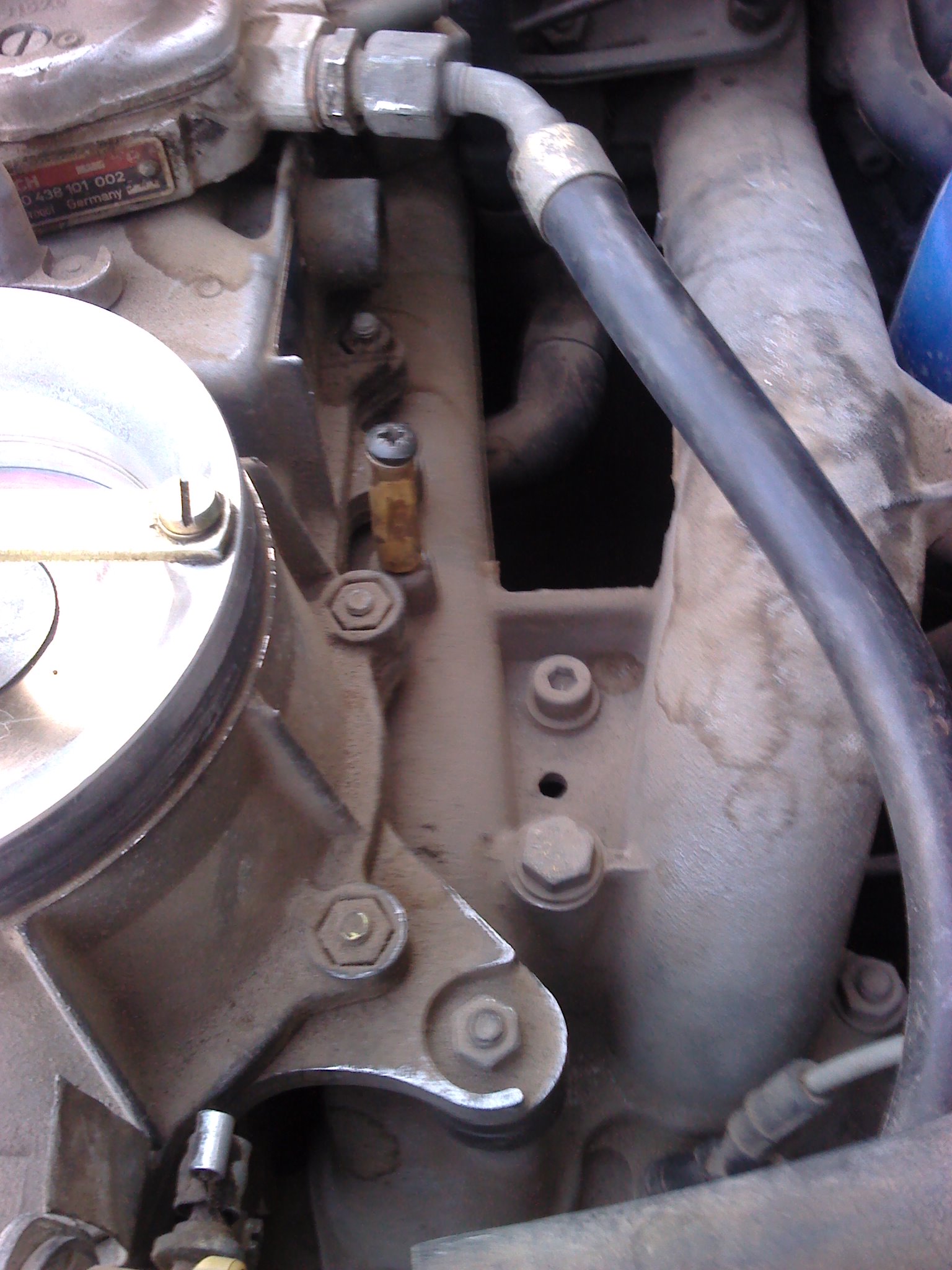

Добрый день. Проверял штуцер сетка чистая,подача топлива выглидит так,снял шланг подачи топлива на распределитель замкнул реле бензонасоса и полторашка набралась за 25 секунд,со штуцером показания такиеже,проверил реле(насоса и перегрузки блока управления где надо пропаял,разници нет!? Уменя ещё вот какой вопрос куда должна идти трубка отсюда?2011_04_27_20.42.39.jpg я его закрыл так,ато воздух сосёт2011_04_27_20.42.10.jpg

Эта трубка для подключения вакуума на АКПП. Если у Вас механика, то заглушить её. Судя по производительности насоса с ним всё в порядке. А вот трабл в засоренности дозатора вероятнее всего, по Вашему описанию так. Посмотрите тему Дозатор, проверка и чистка, и как там описано грубо, для начала, проверьте его, а дальше - там тоже всё описано. Удачи!
