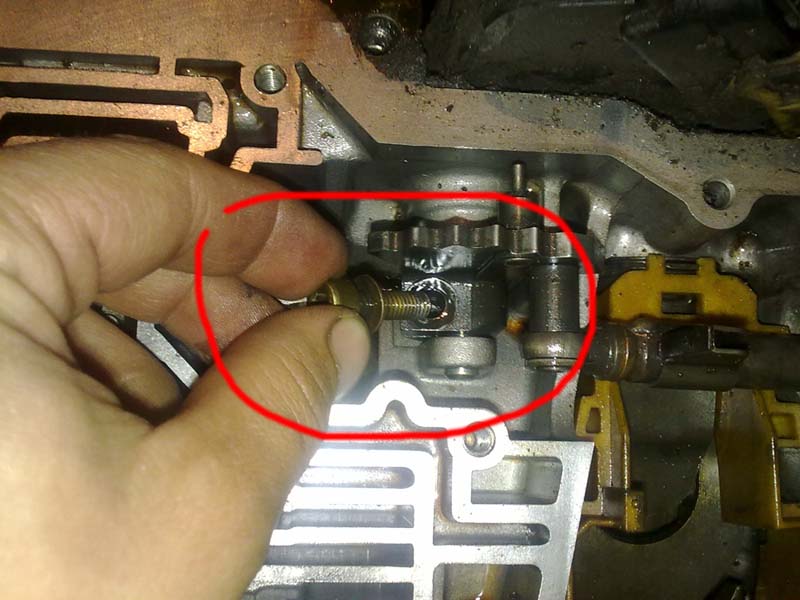

Так вот снял я поддон на АКПП и там обнаружил болтик с головкой с внутренним шестигранником :confused: :shock:
откуда он мог открутиться, посоветуйте люди знающие кто полностью разбирал коробку, он белый блестящий.

Скорее всего это стопор лапки переключения, к которой идет тяга от рычага выбора передач. Его видно если снять клапанную коробку, а может и так видно. Посмотри повнимательней!!! :rolleyes:

Его так видно, гидроблок снимать не нужно. Снять поддон и слева будет видно от куда он:)

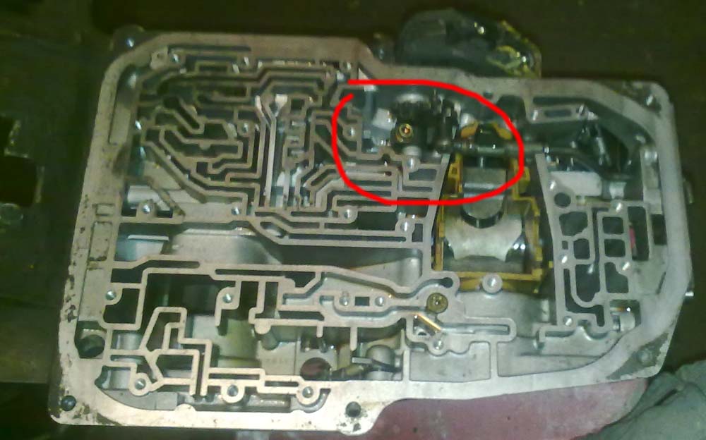

Смотри на фото. Тут нету клапанной коробки и фильтра, но с ними его тоже видно.
