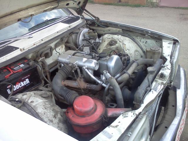

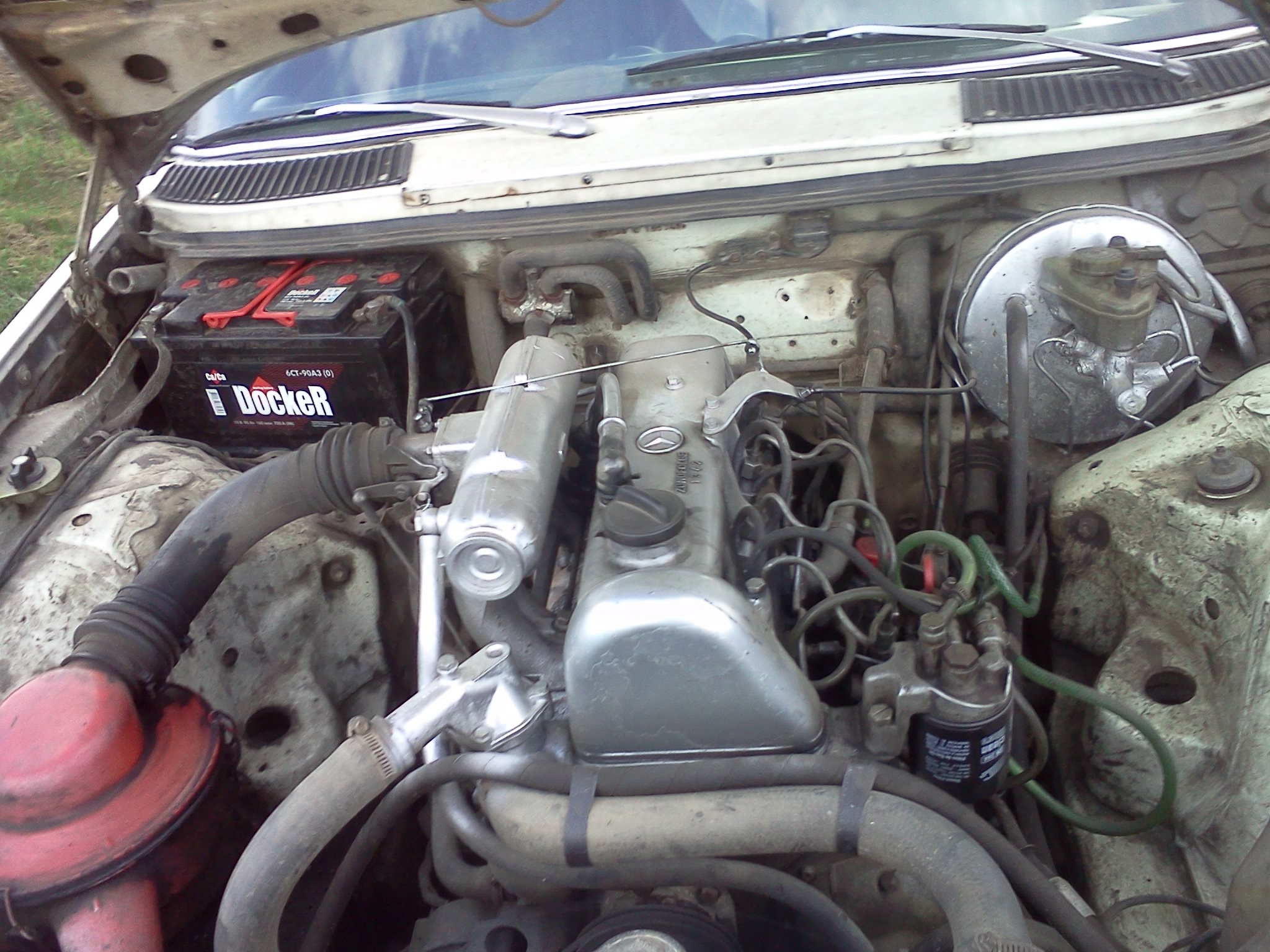

#16 ОФФЛАЙН   Janovich
Janovich
  • Cообщений: 20
  • Город:г Витебск
Отправлено 28 April 2011 - 17:26

масло прёт через фильтр (красный)
#18 ОФФЛАЙН   Аркадий 2011
Отправлено 28 April 2011 - 18:31
а в выхлоп? масло идет?

#20 ОФФЛАЙН   ЕГОР
ЕГОР
  • Cообщений: 2875
Отправлено 29 April 2011 - 18:05
если честно не проверял но может и идёт ( так как дым синий (
теперь вообще перестал заводиться пока с толкача не заведёшь (((((
пока горячий заводиться с пол оборота а холодный вообще не хочет ((
На заведённом двигателе открой маслозаливную пробку, если кроме масляных брызг повалит дым, то стоит задуматься. А лучше померяй компрессию.
