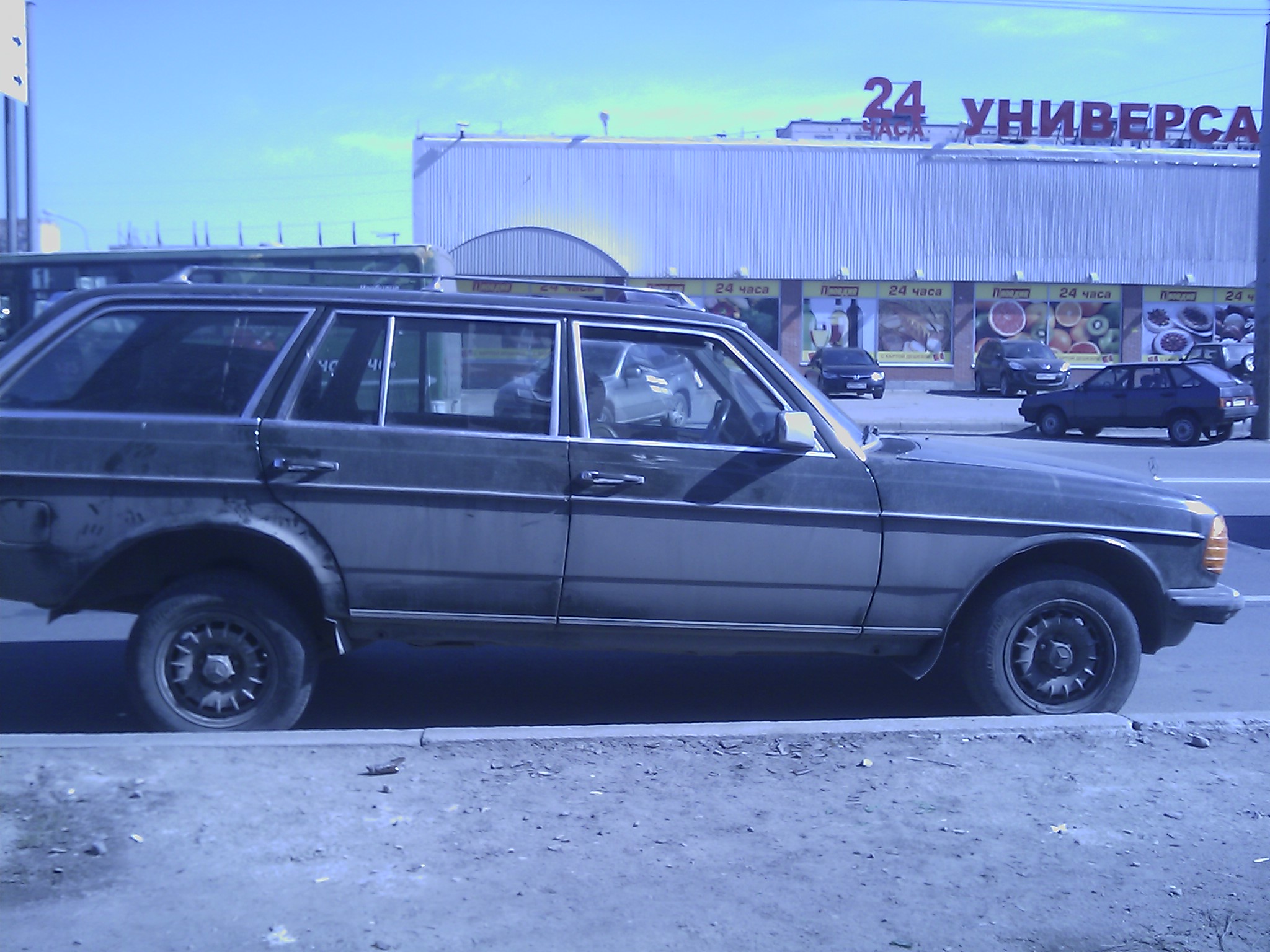

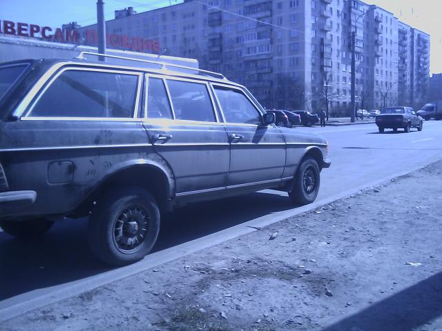

Из гаража по ухабам. Сначала козлим, стучим и едем на жопе. Потом пропали стуки и козление...Далее привычный вид прицела на номера впереди идущих машин сменился видом на асфальт. Так же обратил внимание на настороженные взгляды водителей и даже пешеходов. Да и сам чую, что то уж совсем не то. Останавливаюсь и наблюдаю такую картину:IMAG0094.jpg IMAG0095.jpg
Честно говоря, моя физиономия, в тот момент, излучала глупую улыбку. Я был счастлив, что у меня получилось ее поднять, хотя и поднял я ее как бы непристойно высоко. Это было видно и по развалу задних колес и по вытянутым торомозным шлангам :biggrin:
Ныряю вниз с ключиком на 8. Отпустил хомутик, стравливаю потихоньку. Машина опустилась на более приемлемую высоту. Далее, за пару дней было еще несколько корректировок высоты задней подвески, но в целом здесь вернули машине родное.
