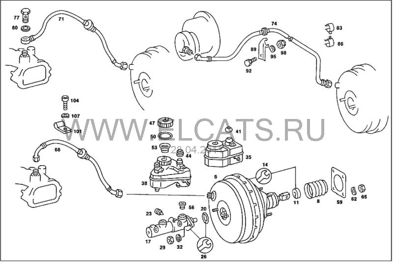

Приехал во двор с подклиненными колодками. Попробывал вот этот вариант :
" А ещё можно проверить так , эфективнее конечно на ходу , значит катишся не торопясь и выключаешь двигатель через секунд пять жмёш на педаль тормоза один раз , если она при этом будет деревянная и необходимо приложить приличное усилие чтобы затормозить значит вакуумник трЭба замены . С нормальным же , вакуум в нём держиться довольно приличное время и хватает на пару тройку нормальных торможений ."
Всё нормально, хватает раз 5 нажать пока машина не остановиться.
Причём даже на заклиненных колодках, когда еле на 1 едет, при запуске двигателя педаль тормоза нормально так проседает.
Потом отсоединил трубку 68 на рисунке, заглушил оба конца. Завёл, прокатился - педаль тугая не нажать, суппорта от колес не отошли, но что любопытно при нажатии на тормоз сначала машина вроде как свободней катиться начинает, а только потом тормозит. Заглушил. Подсоединил трубку обратно, нажал на педаль, завёл - педаль просела и вроде суппорта отошли, педаль ходит как положенно.
Это верно только в том случае, если мотор еще и подтраивал. Если норм работал- не вакуумник а клапан треба замены...(посредине трубки 68).
