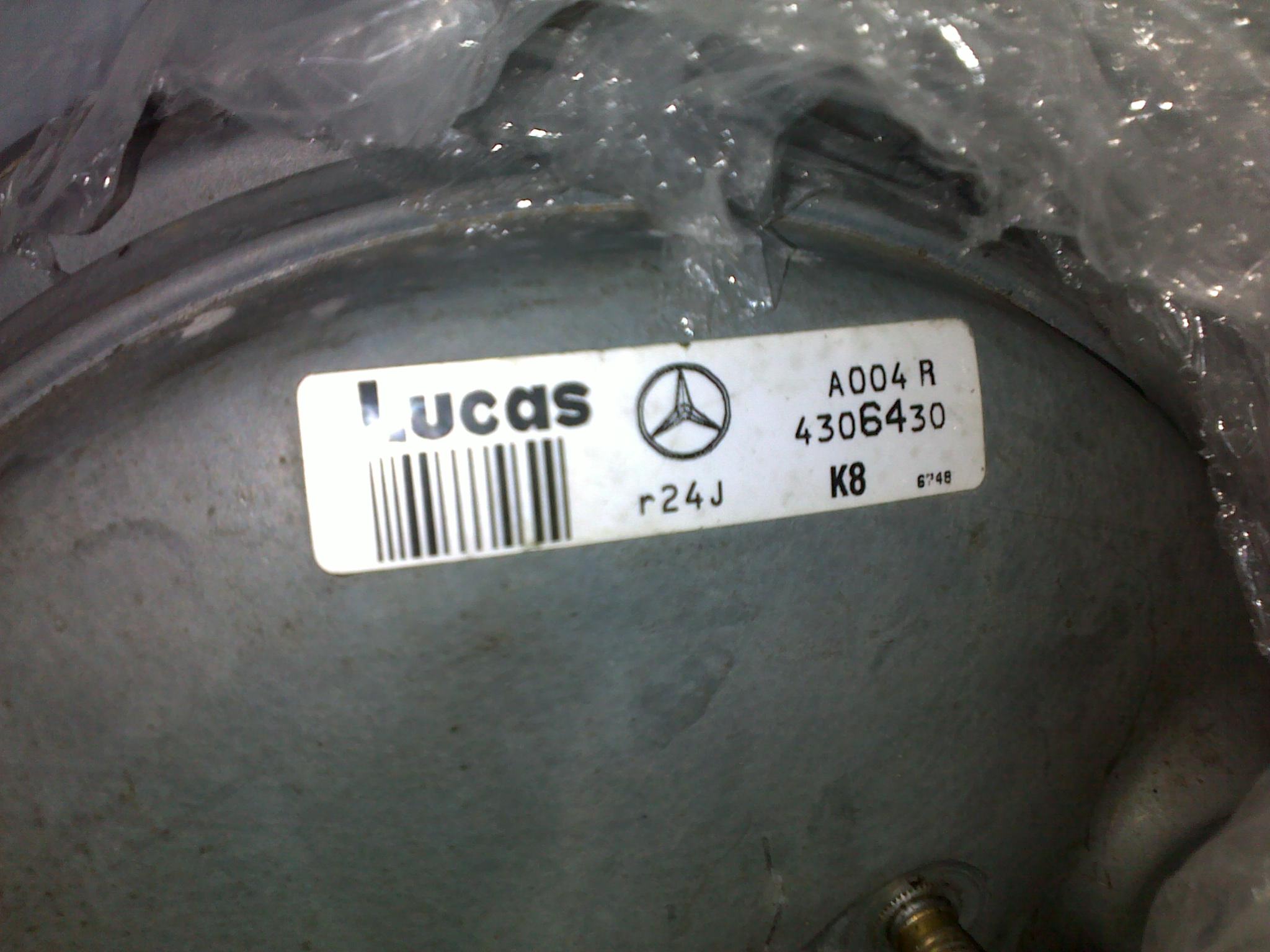

Всем доброго дня! Проблема была еще при покупке автомобиля - горела ошибка BAS/ESP. Диагностика перед покупкой сказала заменить датчик положения руля, стоимость нового датчика 10500 р. Б/у датчик не нашел, пришлось заказать новый. Замена датчика проблему не решила, ошибка продолжает гореть. Диагност теперь говорит, что надо менять датчик положения мембраны, который идет в сборе с вакуумным усилителем тормозов. Новый вакуумник стОит 26000р, что согласитесь не дешево. Б/у в Новосибирске не нашел, в Москве через человека Avtohlam купил с разбора, за что ему спасибо! Но коды деталей оригинального и того что мне прислали из Москвы не совпадают, продавец говорит что это тот же усилитель только с праворульной машины. Товарищи на СТО устанавливать "неоригинал" отказываются. Визуально они похожи, но все отверстия и разъемы расположены зеркально наоборот. Код оригинального усилителя 005 430 4330, присланного 004 430 6430. Машина W210 рестайлинг.
Вопросы:
1.Подойдет ли присланный усилитель?
2.Какие нюансы, кроме удлинения проводки и обрезания вакуумной трубки надо учесть при установке?
Всем заранее спасибо!
VIN WDB2100451B095150

Только не этот. У этого датчики внутри BAS/ESP. Подбирать точно по номеру, иначе работать не будет.

Сам не ставил, меняли на СТО. Диагност мне сказал привезти точно такой же по номеру. Иначе говорит, может не заработать. Поехал на разбор, там был точно с таким номером как у меня. Там вроде как блоки под определённый вакумник. Как то так.

Мне так и не заменили вакуумник:(. На новом другая вилка для крепления педали тормоза. Сегодня будут пробовать менять педаль. Вот такая эпопея...

Выяснилось, что на автомате и на мкпп крепления у вакуумников разные из-за количества педалей.

Значит и номера должны быть разные.

Машину сделали, ошибок нет.
