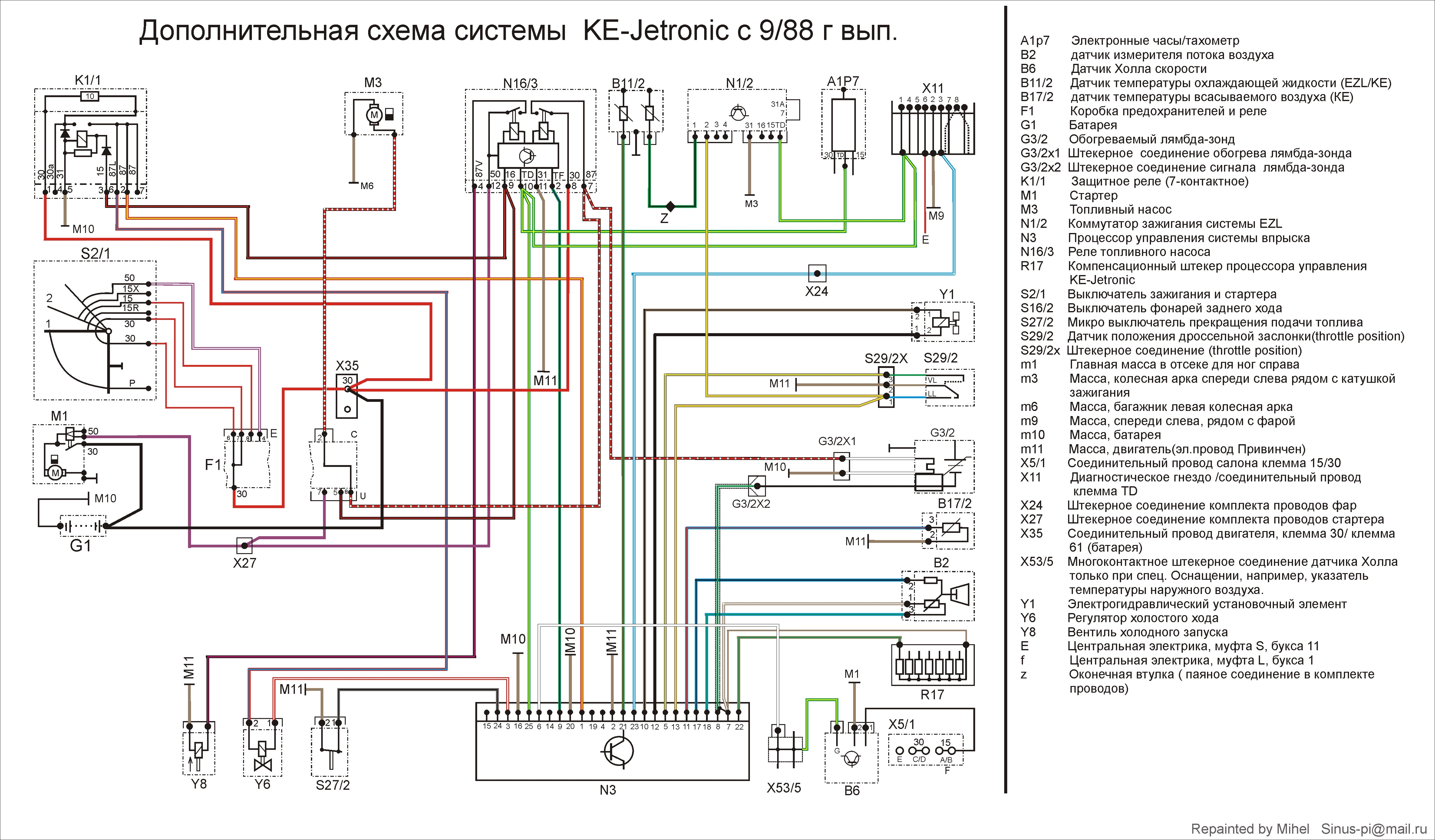

Неужели трудно прозвонить проводку от колодки до бензонасоса. :biggrin: Перемыкаете контакты колодки реле под номерами 7 и 8 как посоветовал peremaz и Ви124 Зажигание включит не обьязательно. Сперва проверьте в контакте 8 (в реле контакт 30) присутствует ли плюс. Если да, ставите перемычку (7 и 8 ). Если бензонасос не заработал значит дело в проводке, конечно если с насосом все в порядке. В колодке контакт под номером 7 это и есть плюс бензонасоса. Внимательно читайте верхние сообшение хотя бы под номером 4 и 5 все будет ясно.
Прозвоните проводку по схеме: N16/3 - реле бензонасоса. M3 - бензонасос. Удачи!
