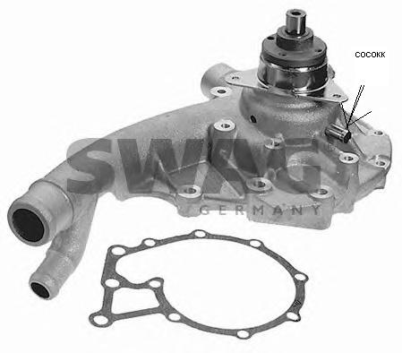

Всем привет!потекла помпа. начитался куча инфы --взргруснул.оказывается есть помпы старого и нового образца.хочу в впразники поменять.но как выбрать ту что стоит сейчас(((.?по вину мерседесовский EPC выдает несколько раззных.так же обнаружил что кроме разных шкивов на помпе есть какой то сосок снизу.вообщем надеюсь на вас(((
вот вин.-WDB1240831F201588
двигатель 10298212
шасси 220057
это вот SWAG 10150009

да спасибо))я читал этот фотоотчет.но там не ясно есть сосок на помпе у парней или нет(((и вообще зачем он нужен..?
Ну, сосать. :redface: :)
Забей. Это слив антифриза при износе сальника помпы. На каких-то помпах просто дырка, на каких-то - сосок вставили.

отлично)!а что скажите относительно вот конкретно SWAG 10150009
гамно?или будет работать)))
Я бы переплатил несчастных 150р. и взял SKF VKPC 88619
я понимаю(((но у нас она стоит сваг-1699 а скф -2699.
разница к сожалению не в 150р (а в целый рубль(((((
